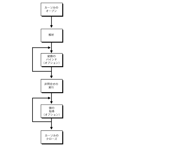

3.3.3.1.1 バインド変数の使用: 概要
バインド変数を使用すると、同じSQL文に様々な値を指定して複数回使用できるため、SQL文に必要な解析回数が減少します。たとえば、特定の表に4行挿入する必要がある場合は、SQL文を1回解析し、行ごとにバインドして実行できます。1つのSQL文に0個以上のバインド変数を使用できます。
バインド変数を使用してパススルーSQL文を実行する手順は、次のとおりです。
  1. カーソルをオープンします。
  2. Oracle以外のシステムでSQL文を解析します。
  3. 変数をバインドします。
  4. Oracle以外のシステムでSQL文を実行します。
  5. カーソルをクローズします。
図3-1に、バインド変数を使用した非問合せ実行のフロー図を示します。
図3-1 非問合せ用パススルーSQLフロー図
図3-1の説明が続きます
「図3-1 非問合せ用パススルーSQLフロー図」の説明

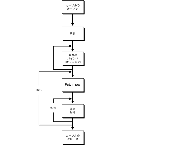

3.3.3.2 問合せの実行
問合せでは、非問合せとは異なり、SELECT文から結果セットが取得されます。結果セットは、カーソルの反復により取得されます。
図3-2に、パススルーSQL問合せのステップを示します。システムでSELECT文が解析された後、FETCH_ROWプロシージャで結果セットの各行をフェッチできます。行がフェッチされた後、GET_VALUEプロシージャを使用してSELECT構文のリスト項目をプログラム変数に取り出します。すべての行がフェッチされた後に、カーソルをクローズできます。
図3-2 問合せ用パススルーSQL
図3-2の説明が続きます
「図3-2 問合せ用パススルーSQL」の説明
すべての行をフェッチする必要はありません。カーソルのオープン後は、いつでもカーソルをクローズできます。

SELECT文の解析後は、FETCH_ROWファンクションが0(ゼロ)を戻すまで、ループ内で行がフェッチされて出力されます。
