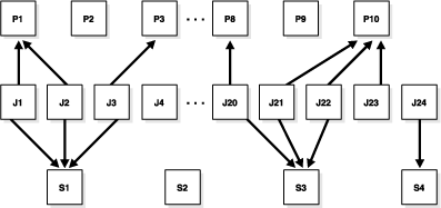

実行内容と実行時期を定義するには、プログラム、ジョブおよびスケジュール間に関連を割り当てます。図26-1に、これらの関連の例を示します。
図26-1を理解するために、表を分析する場合を考えてみます。この例では、P1が、DBMS_STATSパッケージを使用して表を分析するプログラムです。このプログラムには、表名に対する入力パラメータがあります。2つのジョブJ1とJ2は、両方とも同じプログラムを指し示していますが、別々の表名が指定されています。さらに、スケジュールS1には、毎日午前2時の実行時間を指定できます。最終的な結果として、J1とJ2で名前が指定された2つの表は、毎日午前2時に分析されます。
J4は、すべての関連情報がそのジョブ自体に定義された自己完結のジョブで、他のエンティティを指し示していないことに注意してください。P2、P9およびS2は、必要に応じて、プログラムまたはスケジュールに関連を割り当てないままにできることを示しています。たとえば、年度末の在庫を計算するプログラムを作成し、一時的に、そのプログラムをどのジョブにも割り当てないままにできます。

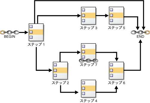

図26-2に、複数のブランチを持つチェーンを示します。 このチェーンでは、ルールが次のように定義されているとします。
ステップ4、5、6および7の実行は、他のルールにより制御されます。

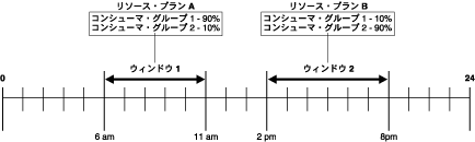

日または週などの様々な期間中に、ジョブを自動的に開始したり、複数のジョブ間のリソース割当てを変更するには、ウィンドウを作成します。ウィンドウは、午前12時〜午前6時など、開始と終了が明確に定義された期間で表されます。
ウィンドウは、ジョブ・クラスを使用して、リソース割当てを制御します。各ウィンドウは、ウィンドウがオープンしたとき(アクティブになったとき)に、アクティブにするリソース・プランを指定し、各ジョブ・クラスは、リソース・コンシューマ・グループを指定するか、コンシューマ・グループにマップできるデータベース・サービスを指定します。したがって、ウィンドウ内で実行するジョブには、そのジョブ・クラスのコンシューマ・グループとウィンドウのリソース・プランに応じてリソースが割り当てられます。
図26-3に、2つのウィンドウが設定された稼働日を示します。この構成では、コンシューマ・グループ1にリンクしているジョブ・クラスに属するジョブが、午後よりも午前にリソースを多く使用しています。コンシューマ・グループ2にリンクしているジョブ・クラスのジョブは、この逆です。

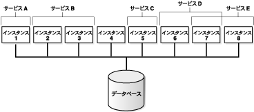

スケジューラを使用すると、ジョブを実行するデータベース・サービスを指定できます(サービス・アフィニティ)。この結果、インスタンス・アフィニティより可用性が向上します。これは、インスタンスが停止した場合に、そのサービスに他のノードが動的に割り当てられることが保証されるためです。インスタンス・アフィニティにはこの機能がないため、インスタンスが停止した場合、そのインスタンスに対するアフィニティを持つジョブはいずれもインスタンスが回復するまで実行できません。図26-6は、サービスとインスタンスの典型的な使用例です。
図26-6では、サービスのプロパティが変更可能で、その変更はスケジューラによって自動的に認識されます。
各ジョブ・クラスで、データベース・サービスを指定できます。サービスの指定がない場合、このジョブ・クラスは、起動しているすべてのインスタンスへのマッピングが保証されている内部サービスに属します。
