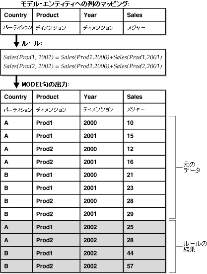

MODEL句によって、SQL計算の機能性と柔軟性が向上します。MODEL句を使用すると、問合せ結果から多次元配列を作成し、この配列に(ルールと呼ばれる)式を適用して新しい値を計算できます。ルールは、基本的な算術式から再帰型を使用した連立方程式まで様々です。一部のアプリケーションでは、MODEL句の機能をPCベースのスプレッドシートと置き換えることができます。SQLのモデルには、Oracle Databaseが持つ拡張性、管理性、コラボレーション機能、セキュリティ機能などの長所が生かされています。問合せのコア・エンジンは、無制限の量のデータを処理できます。データベース内でモデルを定義および実行することにより、別個のモデリング環境間で大規模なデータセットを転送する必要がなくなります。モデルはワークグループ間で簡単に共有できるため、すべてのアプリケーションで計算の一貫性を維持できます。モデルの共有と同様に、アクセスもOracleのセキュリティ機能を使用して厳密に制御できます。豊富な機能を備えたMODEL句を使用することで、あらゆるタイプのアプリケーションを強化できます。
MODEL句を使用すると、パーティション列、ディメンション列およびメジャー列の3つのグループに問合せの列を対応付けることによって、多次元配列を作成できます。これらの要素は、次のタスクを実行します。
MODEL句ではルールを指定して、パーティション列およびディメンション列で定義された多次元配列内のセルのメジャー値を操作できます。ルールは、ディメンション値を直接指定して、メジャー列値へのアクセスおよび更新を行います。ルールで参照を使用することにより、モデルの可読性が向上します。ルールは簡潔かつ柔軟なもので、表現力を最大限に高めるためにワイルド・カードおよびループ・コンストラクトを使用できます。Oracleでは、効率的にルールを評価し、可能なかぎりモデル計算をパラレル化し、MODEL句を他のSQL句とシームレスに統合します。したがって、データベースのビジネス・モデルを計算する上でMODEL句は、拡張性と管理性に優れた方法であるといえます。
図22-1に、SQLのモデリング機能の概要を示します。図は3つの部分から構成されています。最上部では、一般的な表をパーティション列、ディメンション列およびメジャー列に分割する概念を示しています。中央の部分では、2002年のProd1およびProd2の値を計算する2つのルールを示しています。最下部では、仮想データを含む表にルールを適用した問合せの出力を示しています。白の部分の出力はデータベースから取得した元のデータを表し、グレーの部分の出力はルールで計算された行を表します。パーティションAの結果はパーティションBの結果とは独立して計算されていることに注目してください。
図22-1 モデルの要素
図22-1の説明は図の下のリンクをクリックしてください。
「図22-1 モデルの要素」の説明
