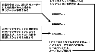

シリアライズ可能トランザクションが、その開始後にコミットされたトランザクションによって変更されたデータを更新または削除しようとすると、Oracle Databaseでは次のようなエラーが生成されます。
ORA-08177: Cannot serialize access for this transaction
シリアライズ可能トランザクションが失敗し、「アクセスをシリアル化できません。」というエラーが出た場合、アプリケーションは次のいずれかのアクションを実行できます。
図13-2に、「アクセスをシリアル化できません。」というエラーになったトランザクションをロールバックして再試行するアプリケーションの例を示します。
図13-2    シリアライズ可能トランザクションの失敗
画像の説明

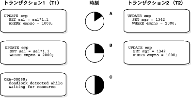

デッドロックが発生するのは、2人以上のユーザーが、相手がロックしているデータを待機している場合です。デッドロックが発生すると、一部のトランザクションは処理を継続できなくなります。図13-3に、デッドロック状態になっている2つのトランザクション例を示します。
図13-3において、各トランザクションはそれ自体が更新しようとする行に対して行ロックを保持するため、Aの時点では問題は存在しません。各トランザクションの処理は、終了せずに進行します。ただし、各トランザクションは、次に、他方のトランザクションが現在保持している行を更新しようとします。したがって、どちらのトランザクションも処理の進行や終了に必要となるリソースを取得できないため、結局、Bの時点でデッドロックが発生します。デッドロックになるのは、それぞれのトランザクションがいくら待機しても、競合するロックが保持されるためです。
図13-3    デッドロック状態の2つのトランザクション
画像の説明
