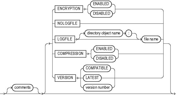

access_parameters句
外部表の作成時に、access_parameters句内の特定のパラメータを指定できます。この句およびその個別のパラメータはオプションです。たとえば、LOGFILEを指定し、VERSIONは指定しない、またはその逆も可能です。access_parameters句の構文は次のとおりです。
画像の説明
コメント
コメントは、2つのハイフンで始まり、その後にテキストが続く行です。コメントは、次の例のように、アクセス・パラメータより前に位置する必要があります。
--This is a comment.
--This is another comment.
NOLOG
二重ハイフンの右側のすべてのテキストは行末まで無視されます。
