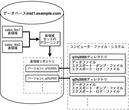

表領域リポジトリの作成および移入
この例では、表領域リポジトリを作成し、表領域セットの新しいバージョンを各四半期後にリポジトリに追加します。表領域セットは、企業のsales表領域(sales_tbs1およびsales_tbs2)で構成されています。
図30-1に、この例で作成される表領域リポジトリの概要を示します。
図30-1 表領域リポジトリの例
図30-1の説明が続きます
「図30-1 表領域リポジトリの例」の説明
次の表に、この例で作成される表領域セットのバージョン、それらのディレクトリ・オブジェクト、および各ディレクトリ・オブジェクトの対応するファイル・システム・ディレクトリを示します。
バージョン ディレクトリ・オブジェクト 対応するファイル・システム・ディレクトリ
v_q1fy2005 q1fy2005 /home/sales/q1fy2005
v_q2fy2005 q2fy2005 /home/sales/q2fy2005
この例では、次のことを想定しています。
  • inst1.example.comデータベースが存在しています。
  • inst1.example.comデータベース内にsales_tbs1およびsales_tbs2表領域が存在しています。
表領域リポジトリを作成および移入するには、次の手順を実行します。
  1. sales表領域が新しい売上データで変更されたデータベースに、管理ユーザーとして接続します。この例では、inst1.example.comデータベースに接続します。
    管理ユーザーは、DBMS_STREAMS_TABLESPACE_ADMパッケージのプロシージャの実行およびディレクトリ・オブジェクトの作成に必要な権限を持っている必要があります。
    SQL*Plusでデータベースに接続する方法については、Oracle Database管理者ガイドを参照してください。
  2. inst1.example.comで、 2005年度の第1四半期用のディレクトリ・オブジェクトを作成します。
    CREATE OR REPLACE DIRECTORY q1fy2005 AS '/home/sales/q1fy2005';
    ディレクトリ・オブジェクトの作成時に、指定したファイル・システム・ディレクトリが存在している必要があります。
  3. inst1.example.comデータベース内の表領域のデータファイルを含むディレクトリに対応するディレクトリ・オブジェクトを作成します。たとえば、表領域のデータファイルが/orc/inst1/dbsディレクトリに存在する場合は、このディレクトリに対応するディレクトリ・オブジェクトを作成します。
    CREATE OR REPLACE DIRECTORY dbfiles_inst1 AS '/orc/inst1/dbs';
  4. 表領域セットをクローニングし、表領域セットの最初のバージョンを表領域リポジトリに追加します。

  5. 2005年度の第2四半期の終了時に、2005年度の第2四半期用のディレクトリ・オブジェクトを作成します。
    CREATE OR REPLACE DIRECTORY q2fy2005 AS '/home/sales/q2fy2005';
  6. 表領域セットをクローニングし、inst1.example.comデータベースで次のバージョンの表領域セットを表領域リポジトリに追加します。
    DECLARE
      tbs_set DBMS_STREAMS_TABLESPACE_ADM.TABLESPACE_SET;
    BEGIN
      tbs_set(1) := 'sales_tbs1';
      tbs_set(2) := 'sales_tbs2';
      DBMS_STREAMS_TABLESPACE_ADM.CLONE_TABLESPACES(
        tablespace_names            => tbs_set,
        tablespace_directory_object => 'q2fy2005',
        file_group_name             => 'strmadmin.sales',
        version_name                => 'v_q2fy2005');
    END;
各四半期の終了時に手順5と6を繰り返して、四半期ごとに表領域セットのバージョンを格納できます。その際、四半期ごとの表領域ファイルを格納するために新しいディレクトリ・オブジェクトを作成し、その四半期に対して一意のバージョン名を指定します。

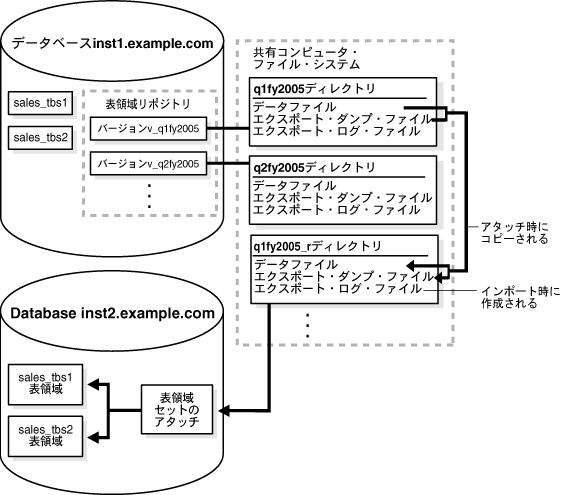

図30-2に、この例で表領域リポジトリ内の表領域を異なるデータベースにアタッチする方法の概要を示します。
図30-2 共有ファイル・システムを使用した表領域のアタッチ
図30-2の説明が続きます
「図30-2共有 ファイル・システムを使用した表領域のアタッチ」の説明

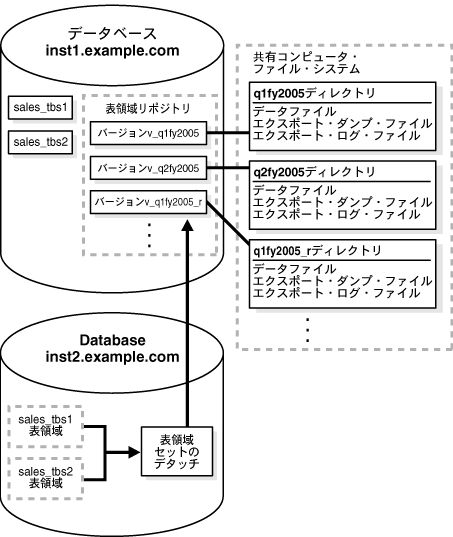

図30-3に、この例で表領域リポジトリ内に表領域をデタッチおよび配置する方法の概要を示します。
図30-3 共有ファイル・システムを使用した表領域のデタッチ
図30-3の説明が続きます
「図30-3 共有ファイル・システムを使用した表領域のデタッチ」の説明
次の表に、この例の完了時の表領域リポジトリ内の表領域セットのバージョンを示します。この表には、各バージョンのディレクトリ・オブジェクトおよび各ディレクトリ・オブジェクトの対応するファイル・システム・ディレクトリを示します。この例では新しいバージョンが作成されます。この例より前に存在していたバージョンは 「表領域リポジトリの作成および移入」で作成されたものです。
バージョン ディレクトリ・オブジェクト 対応するファイル・システム・ディレクトリ 新しいか
v_q1fy2005 q1fy2005 /home/sales/q1fy2005 いいえ
v_q1fy2005_r q1fy2005_r /home/sales/q1fy2005_r はい
v_q2fy2005 q2fy2005 /home/sales/q2fy2005 いいえ
v_q2fy2005_r q2fy2005_r /home/sales/q2fy2005_r はい

次の手順を実行します。
  1. SQL*Plusで、inst1.example.comに管理ユーザーとして接続します。
    管理ユーザーは、ディレクトリ・オブジェクトの作成に必要な権限を持っている必要があります。
  2. inst2.example.comデータベースで 2005年度の第1四半期のレポートを完了した後、inst1.example.comでこの四半期用の表領域ファイルを格納するディレクトリ・オブジェクトを作成します。
    CREATE OR REPLACE DIRECTORY q1fy2005_r AS '/home/sales/q1fy2005_r';
  3. inst2.example.comデータベースに管理ユーザーとして接続します。
    管理ユーザーは、DBMS_STREAMS_TABLESPACE_ADMパッケージでのプロシージャの実行、ディレクトリ・オブジェクトの作成およびデータベース・リンクの作成に必要な権限を持っている必要があります。
  4. inst2.example.comで、 2005年度の第1四半期用のディレクトリ・オブジェクトを2つ作成します。これらのディレクトリ・オブジェクトは、inst1.example.comデータベース内の表領域リポジトリによって使用される第1四半期用のディレクトリ・オブジェクトと同じ名前を持ち、共有ファイル・システム上の同じディレクトリに対応する必要があります。
  5. inst2.example.comからinst1.example.comデータベースへのデータベース・リンクを作成します。次に例を示します。
    CREATE DATABASE LINK inst1.example.com CONNECT TO strmadmin
       IDENTIFIED BY password
       USING 'inst1.example.com';
  6. inst1.example.comデータベース内のstrmadmin.salesファイル・グループから、表領域セットをinst2.example.comデータベースにアタッチします。
    DECLARE
    BEGIN
      DBMS_STREAMS_TABLESPACE_ADM.ATTACH_TABLESPACES(
        version_name               => 'v_q1fy2005',
        datafiles_directory_object => 'q1fy2005_r',
        repository_db_link         => 'inst1.example.com',
        tablespace_names           => tbs_set);
    END;
    datafiles_directory_objectパラメータにq1fy2005_rが指定されていることに注意してください。したがって、表領域のデータファイルおよびエクスポート・ダンプ・ファイルは、プロシージャによって/home/sales/q1fy2005ディレクトリから/home/sales/q1fy2005_rディレクトリにコピーされます。inst2.example.comデータベース内のアタッチされた表領域は、/home/sales/q1fy2005_rディレクトリ内のデータファイルを使用します。データ・ポンプのインポート・ログ・ファイルもこのディレクトリに格納されます。
    アタッチされた表領域は、/home/sales/q1fy2005_rディレクトリ内のデータファイルを使用します。ただし、表領域リポジトリ内の表領域のv_q1fy2005バージョンは、元の/home/sales/q1fy2005ディレクトリ内のファイルによって構成されています。
  7. 表領域をinst2.example.comで読取り/書込み可能にします。
    ALTER TABLESPACE sales_tbs1 READ WRITE;
    ALTER TABLESPACE sales_tbs2 READ WRITE;
  8. inst2.example.comデータベースで、sales表領域内のデータにレポートを実行します。レポートによって表領域が変更されます。
  9. 2005年度の第1四半期用の表領域セットのバージョンを、inst2.example.comデータベースからデタッチします。
    DECLARE
    BEGIN
      DBMS_STREAMS_TABLESPACE_ADM.DETACH_TABLESPACES(
        export_directory_object => 'q1fy2005_r',
        version_name            => 'v_q1fy2005_r',
        repository_db_link      => 'inst1.example.com');
    END;
    一度にデータベースにアタッチできるのは、1つのバージョンの表領域セットのみです。そのため、2005年度の第1四半期用のsales表領域のバージョンをinst2.example.comからデタッチしてから、 2005年度の第2四半期用のこの表領域セットのバージョンをアタッチする必要があります。
    また、export_directory_objectにq1fy2005_rが指定され、version_nameがv_q1fy2005_rであることに注意してください。デタッチ操作後、inst1.example.comの表領域リポジトリ内に、 2005年度の第1四半期用の表領域ファイルのバージョンが2つ(1つはレポート前の表領域のバージョン、もう1つはレポート後のバージョン)格納されます。これらの2つのバージョンは異なるバージョン名を持ち、異なるディレクトリ・オブジェクトに格納されます。

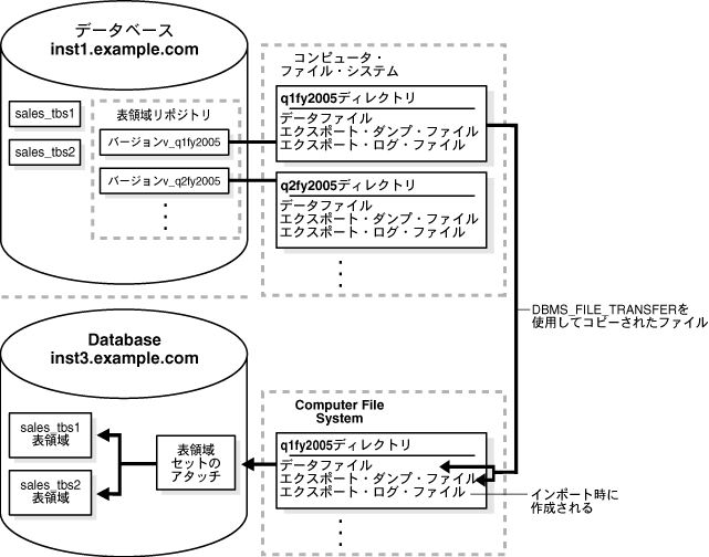

共有ファイル・システムを使用しないリモート・レポートに対する表領域リポジトリの使用
この例では、inst3.example.comで、inst1.example.comの表領域リポジトリに格納されたsales表領域の特定のバージョンに対してレポートを実行します。これらの2つのデータベースは1つのファイル・システムを共有しないため、inst3.example.comで実行されるレポートによって表領域は変更されません。そのため、表領域はinst3.example.comで読取り専用のままになり、レポートの完了時に、inst1.example.comの表領域リポジトリに新しいバージョンの表領域ファイルは必要ありません。
図30-4に、この例で表領域リポジトリ内の表領域を異なるデータベースにアタッチする方法の概要を示します。
図30-4 共有ファイル・システムを使用しない表領域のアタッチ
図30-4の説明が続きます
「図30-4共有 ファイル・システムを使用しない表領域のアタッチ」の説明
次の表に、この例で使用されるディレクトリ・オブジェクトを示します。この表には、inst1.example.comデータベースの表領域リポジトリのバージョンに関連付けられた既存のディレクトリ・オブジェクト、およびこの例でinst3.example.comデータベースに作成された新しいディレクトリ・オブジェクトを示します。この例より前に存在していたディレクトリ・オブジェクトは「表領域リポジトリの作成および移入」で作成されたものです。
ディレクトリ・オブジェクト データベース バージョン 対応するファイル・システム・ディレクトリ 新しいか
q1fy2005 inst1.example.com v_q1fy2005 /home/sales/q1fy2005 いいえ
q2fy2005 inst1.example.com v_q2fy2005 /home/sales/q2fy2005 いいえ
q1fy2005 inst3.example.com 表領域リポジトリのバージョンには関連付けられていない /usr/sales_data/fy2005q1 はい
q2fy2005 inst3.example.com 表領域リポジトリのバージョンには関連付けられていない /usr/sales_data/fy2005q2 はい

  3. inst3.example.comで、 2005年度の第1四半期用のディレクトリ・オブジェクトを作成します。inst3.example.comは、inst1.example.comとファイル・システムを共有しないリモート・データベースであるにもかかわらず、ディレクトリ・オブジェクトは、inst1.example.comデータベース内の表領域リポジトリによって使用される第1四半期用のディレクトリ・オブジェクトと同じ名前を持つ必要があります。ただし、inst1.example.comとinst3.example.com上のディレクトリ・オブジェクトのディレクトリ・パスが一致する必要はありません。
    CREATE OR REPLACE DIRECTORY q1fy2005 AS '/usr/sales_data/fy2005q1';
  4. inst1.example.comデータベースに管理ユーザーとして接続します。
    管理ユーザーは、DBMS_FILE_TRANSFERパッケージのプロシージャの実行およびデータベース・リンクの作成に必要な権限を持っている必要があります。この例では、DBMS_FILE_TRANSFERパッケージを使用して、表領域ファイルをinst1.example.comからinst3.example.comにコピーします。その他の方法を使用してファイルを転送した場合、DBMS_FILE_TRANSFERパッケージのプロシージャを実行するための権限は必要ありません。
  5. inst1.example.comからinst3.example.comデータベースへのデータベース・リンクを作成します。次に例を示します。
    CREATE DATABASE LINK inst3.example.com CONNECT TO strmadmin
       USING 'inst3.example.com';
    このデータベース・リンクは、手順6でinst3.example.comデータベースへのファイルの転送に使用されます。
  6. 第1四半期用の各表領域のデータファイルおよびエクスポート・ダンプ・ファイルをinst3.example.comデータベースにコピーします。

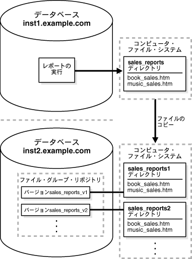

図30-5に、この例で作成されるファイル・グループ・リポジトリの概要を示します。
図30-5 ファイル・グループ・リポジトリの例
図30-5の説明が続きます
「図30-5 ファイル・グループ・リポジトリの例」の説明
ファイル・グループ・リポジトリのメリットは、データ・ディクショナリ内の各ファイル・グループのバージョンに関するメタデータを格納し、ファイル・グループのバージョンを管理するための標準インタフェースを提供することです。たとえば、企業が特定の売上レポートを表示する必要がある場合、inst2.example.comデータベース内のデータ・ディクショナリを問い合せて、コンピュータ・ファイル・システム上のレポートの場所を判別できます。
次の表に、この例で作成されるディレクトリ・オブジェクトを示します。この表には、新しいレポートを格納するためにinst1.example.comデータベースに作成されるディレクトリ・オブジェクト、およびinst2.example.comデータベース上のファイル・グループ・リポジトリのバージョンに関連付けられたディレクトリ・オブジェクトを示します。
sales_reports inst1.example.com ファイル・グループ・リポジトリのバージョンには関連付けられていない /home/sales_reports
sales_reports1 inst2.example.com sales_reports_v1 /home/sales_reports/fg1
sales_reports2 inst2.example.com sales_reports_v1 /home/sales_reports/fg2
