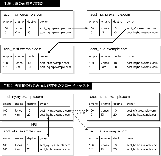

トークン渡し
トークン渡しでは、より一般化されたアプローチを使用してこれらの基準を満たします。トークン渡しを実装する場合は、識別子列ではなくレプリケート表が所有者およびエポック列を保有します。所有者列には、現在、行を所有サイトのグローバル・データベース名を格納します。
トークン渡しメカニズムの設計を終了すると、これを使用してワークフローなど各種データ所有権の動的パーティション化を実装できます。
トークン渡しを自動的に実装するようにアプリケーションを設計します。このアプリケーション以外から所有者またはエポック列を更新しないでください。
行の更新では、アプリケーションは次の条件に従います。
  1. 行のカレント所有者の位置を特定します。
  2. 行の所有権を設定します。
  3. 行をロックして、所有権変更時の更新を防止します。
  4. 更新を実行します。
Oracleは、トランザクションのコミット時にロックを解放します。
たとえば、図6-1では、従業員100の所有権をacct_sfデータベースからacct_nyデータベースへ渡す方法を説明しています。
図6-1 トークンの取込み
図6-1の説明が続きます。
「図6-1 トークンの取込み」の説明
行の所有者の検索
所有権を取得する場合、acct_nyデータベースは単純な再帰的アルゴリズムを使用して、行の所有者を検索します。このアルゴリズムのサンプル・コードを次に示します。
-- Sample code for locating the token owner.
-- This is for a table TABLE_NAME with primary key PK.
-- Initial call should initialize loc_epoch to 0 and loc_owner
-- to the local global name.
get_owner(PK IN primary_key_type, loc_epoch IN OUT NUMBER,
          loc_owner IN OUT VARCHAR2)
  -- use dynamic SQL (dbms_sql) to perform a select similar to
  -- the following:
  SELECT owner, epoch into rmt_owner, rmt_epoch
     FROM TABLE_NAME@loc_owner
     WHERE primary_key = PK FOR UPDATE;
  IF rmt_owner = loc_owner AND rmt_epoch >= loc_epoch THEN
   loc_owner := rmt_owner;
   loc_epoch := rmt_epoch;
   RETURN;
  ELSIF rmt_epoch >= loc_epoch THEN
   get_owner(PK, rmt_epoch, rmt_owner);
   RETURN;
  ELSE
   raise_application_error(-20000, 'No owner for row');
  END IF;}
所有権の取得
行の所有権を検索した後、acct_nyサイトは次の手順に従ってacct_sfサイトから所有権を取得します。
  1. sfサイトの行をロックして、所有権交換で生じる変更を防止します。
    この操作により常に1つのサイトのみが所有者となれます。sfサイトでの更新はDBMS_REPUTIL.REPLICATION_OFFを使用してレプリケートしないでください。手順4のnyサイトでレプリケートされた所有権の変更は、影響を一切受けないsfサイトなど、レプリケーション環境の他のすべてのサイトに伝播されます。
  2. sfサイトおよびnyサイトの所有者情報を同期式で更新します。
  3. 新しい所有者サイトnyの行情報を、カレント所有者サイトsfの情報で更新します。
    最新のデータであることが保証されます。今回は、nyサイトでの変更をレプリケートしないでください。sfサイトでこのデータに対して行うキューの変更は、通常の方法で他のすべてのサイトに伝播されます。sfの変更がnyに伝播されても、次の項目で説明するエポック番号の値を理由として無視されます。
  4. 新しい所有者サイトのエポック番号を以前のサイトの値に1を加えた値で更新します。
    この更新は新しい所有者に対してのみ実行します。更新後は、この更新内容を非同期式で他のマスター・サイトへ伝播します。新しい所有者サイトのエポック番号を増やすことで順序の競合を防止します。
    sfの変更(前述の手順2で示した遅延キューに対する変更)がnyサイトに伝播されたとき、nyサイトはこれを無視します。これは、同一のデータに対するエポック番号が、nyサイトのエポック番号より小さいためです。
    その他、hqサイトがnyの変更を受信した後にsfの変更を受信したものの、nyサイトからの変更のエポック番号が大きいためhqサイトがsfの変更を無視するような例も考えられます。
