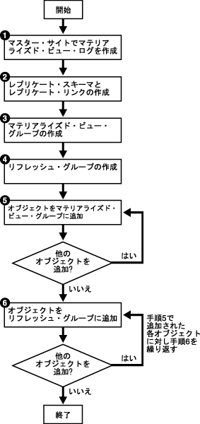

図5-1 マテリアライズド・ビュー・グループの作成
図5-1の説明が続きます。
「図5-1 マテリアライズド・ビュー・グループの作成」の説明

次の手順に従って、これら2つのマテリアライズド・ビュー・グループを作成します。

手順1   マスター・サイトにマテリアライズド・ビュー・ログを作成します。
マスター・サイトの1つで、マテリアライズド・ビュー・サイトをサポートするには、マテリアライズド・ビューにレプリケートされる各マスター表のマテリアライズド・ビュー・ログを作成する必要があります。 orc1.example.comがmv1.example.comマテリアライズド・ビュー・サイトのターゲット・マスター・サイトであることを図2-1で再確認してください。 必要なマテリアライズド・ビュー・ログは、orc1.example.comに作成します。

手順2   レプリケート・スキーマおよびそのデータベース・リンクが存在しない場合は作成します。
マテリアライズド・ビュー・グループを構築する前に、リモート・マテリアライズド・ビュー・サイトにレプリケート・スキーマが存在して、必要なデータベース・リンクが作成されていることを確認します。

手順3   マテリアライズド・ビュー・グループを作成します。
次のプロシージャは、リモート・マテリアライズド・ビュー・サイトのマテリアライズド・ビュー管理者が実行します。

手順4   リフレッシュ・グループを作成します。
特定のリフレッシュ・グループに追加されたすべてのマテリアライズド・ビューは、同時にリフレッシュされます。このため、リフレッシュ・グループ内の関連するマテリアライズド・ビュー間では、トランザクション一貫性が保たれます。

手順5   オブジェクトをマテリアライズド・ビュー・グループに追加します。
マスター表に基づいてマテリアライズド・ビューを作成します。
マテリアライズド・ビューを作成するときは、必ず、マテリアライズド・ビューに対する問合せの中で表の所有者のスキーマ名を指定します。次の例では、各問合せにおける表の所有者としてhrが指定されています。

手順6   オブジェクトをリフレッシュ・グループに追加します。
リフレッシュ・グループに追加するすべてのマテリアライズド・ビュー・グループ・オブジェクトは同時にリフレッシュされるので、関連するマテリアライズド・ビュー間での参照整合性が保たれます。

マテリアライズド・ビューをマテリアライズド・ビュー・グループに追加します。
