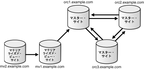

このマニュアルの例では、次のデータベースを使用します。
第2章から第6章では、図2-1に示すレプリケーション環境で作業します。この章では、指示に従ってこの環境を構築していきます。 mv2.example.comはmv1.example.comマテリアライズド・ビューに基づいたマテリアライズド・ビューであり、複数層のマテリアライズド・ビュー環境を構築することに注意してください。図2-1の矢印はデータベース・リンクを表しています。
図2-1 3つのマスター・サイトと2つのマテリアライズド・ビュー・サイト
図2-1の説明が続きます。
「図2-1 3つのマスター・サイトと2つのマテリアライズド・ビュー・サイト」の説明

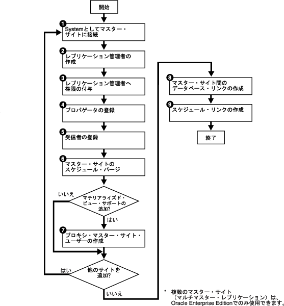

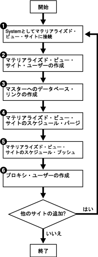

新しいマスター・サイトを構築する場合は図2-2の手順、新しいマテリアライズド・ビュー・サイトを構築する場合は図2-3の手順に従います。
図2-2 マスター・サイトの設定
図2-2の説明が続きます。
「図2-2 マスター・サイトの設定」の説明
マスター・サイトの設定
次の項では、サンプル・レプリケーション環境にorc1.example.com、orc2.example.comおよびorc3.example.comの3つのマスター・サイトを設定する手順について説明します。マスター・サイトを設定する前に、3つのすべてのデータベースが相互に通信できるようにネットワークおよびOracle Netを構成します。

次に示す手順に従って、orc1.example.comマスター・サイトを設定します。
手順1   SYSTEMとしてorc1.example.comのマスター・サイトに接続します。
SYSTEMとして、レプリケーションを設定するデータベースに接続します。 orc1.example.comの設定を終えてから、orc2.example.comサイトの手順1およびorc3.example.comサイトの手順1を再開します。

マテリアライズド・ビュー・サイトの設定
図2-3 マテリアライズド・ビュー・サイトの設定
図2-3の説明が続きます。
「図2-3 マテリアライズド・ビュー・サイトの設定」の説明
