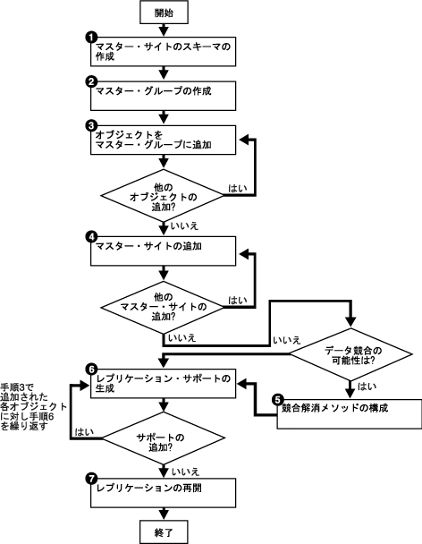

マスター・サイトを設定した後、マスター・グループを作成できます。 レプリケーション環境を正しく構築するには、図3-2に示す手順に従う必要があります。

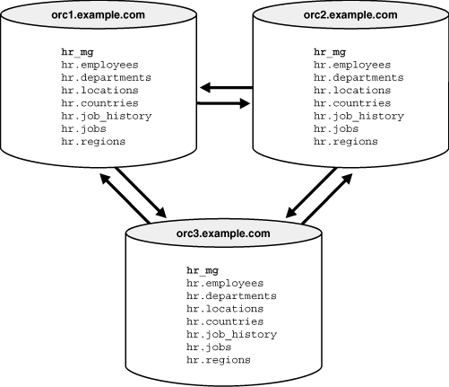

この章では、hr_repgマスター・グループを作成して、図3-1に示すオブジェクトをレプリケートします。
図3-1 全サイト間のhrスキーマの表をレプリケート
図3-1の説明が続きます。
「図3-1 全サイト間のhrスキーマの表をレプリケート」の説明

図3-2 マスター・グループの作成
図3-2の説明が続きます。
「図3-2 マスター・グループの作成」の説明
