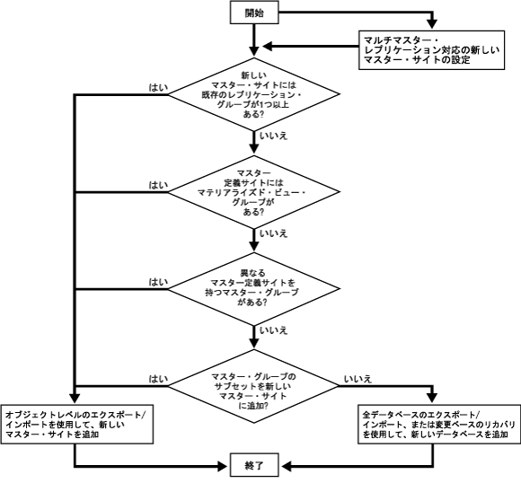

使用している環境がこれらの条件の一部を満たすことができない場合は、オブジェクトレベルのエクスポートまたはインポートを使用して新しいマスター・サイトを追加します。図7-1は、これらの条件をまとめたものです。

図7-1 マスター・サイトの追加に使用する方法を決定
図7-1の説明が続きます。
「図7-1 マスター・サイトの追加に使用する方法を決定」の説明

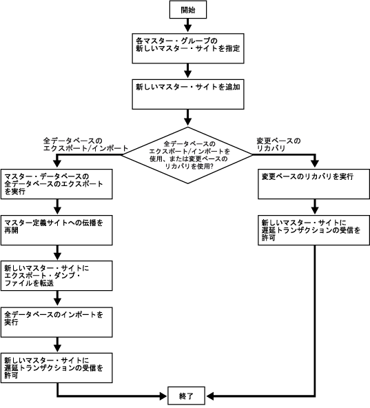

図7-2では、全データベースのエクスポートまたはインポート、あるいは変更ベースのリカバリを使用して、マスター・グループを静止することなく新しいマスター・サイトをマスター・グループに追加する主な手順について説明しています。 次のスクリプト例では、新しいマスター・サイトorc4.example.comおよびorc5.example.comをhr_repgマスター・グループに追加しています。 この例では、orc4.example.comは全データベースのエクスポートまたはインポートを使用して追加され、orc5.example.comは変更ベースのリカバリを使用して追加されています。
図7-2 全データベースのエクスポートまたはインポートの使用、あるいは変更ベースのリカバリの使用
図7-2の説明が続きます。
「図7-2 全データベースのエクスポートまたはインポートの使用、あるいは変更ベースのリカバリの使用」の説明
これらのアクションを実行するには、次の要件を満たす必要があります。
実行者: レプリケーション管理者(他の実行者が指定されていない場合)
実行場所:
  • 各新しいマスター・サイトで手順1
  • マスター定義サイトで手順2から5
  • マスター定義サイトおよび各新しいマスター・サイトで手順6
  • 手順7では、マスター定義サイトでのエクスポートおよびサイト間でのファイル転送が必要
  • 各新しいマスター・サイトで手順8から10
レプリケーションの状態: 実行中(静止中ではない)
次の手順に従い、全データベースのエクスポートまたはインポート、あるいは変更ベースのリカバリを使用して、サイトをマスター・グループに追加します。

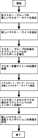

オブジェクトレベルのエクスポート/インポートの使用
図7-3では、オブジェクトレベルのエクスポートまたはインポート使用して、マスター・グループを静止することなく新しいマスター・サイトをマスター・グループに追加する主な手順について説明しています。 次のプロシージャ例では、新しいマスター・サイトorc4.example.comおよびorc5.example.comをhr_repgマスター・グループに追加しています。オブジェクトレベルのエクスポートまたはインポートには、マスター・グループの表のエクスポートとインポートが含まれます。表のエクスポートとインポートでは、索引などの、その他の依存データベース・オブジェクトも同様にエクスポート、インポートされます。
2つのマスター・グループにまたがる整合性制約がある場合は、一方のマスター・グループに子表(子マスター・グループ)、他方のマスター・グループに親表(親マスター・グループ)を用意します。この場合、新しいマスター・サイトを両方のマスター・グループに同時に追加することをお薦めします。しかし、同時に追加することができない場合は、子マスター・グループを静止してから新しいマスター・サイトを追加します。ここでは、子表には外部キーが含まれているため、子表は親表の値に依存します。子マスター・グループを静止しないで追加を行うと、マスター・サイトの追加時に競合が発生します。親マスター・グループへのマスター・サイトの追加は静止なしでも行えます。
図7-3 オブジェクトレベルのエクスポート/インポートの使用
図7-3の説明が続きます。
「図7-3 オブジェクトレベルのエクスポート/インポートの使用」の説明

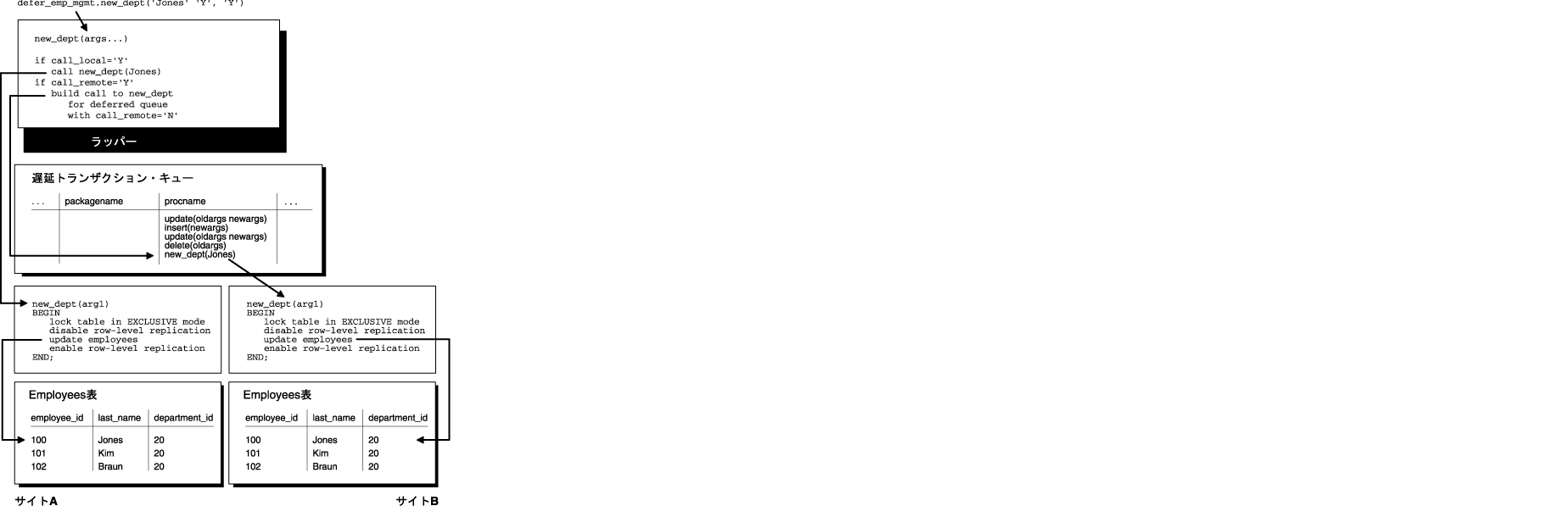

レプリケート・パッケージのレプリケーション・サポートを生成すると、Oracleでは、レプリケーション・プロパゲータのスキーマにWrapperパッケージが作成されます。
注意:
現行のプロパゲータを登録解除すると、プロパゲータのスキーマにある既存の生成済ラッパーのすべてが削除されます。新しいプロパゲータを登録した後は、ラップされたストアド・プロシージャのレプリケーション・サポートを再生成します。
Wrapperパッケージの名前はオリジナル・パッケージと同じですが、このプロシージャのレプリケーション・サポートを生成したときに指定した文字列の接頭辞が付けられています。接頭辞を指定しないと、Oracleでは、デフォルトの接頭辞、defer_が使用されます。ラッパー・プロシージャは、call_localおよびcall_remoteの2つの追加パラメータ以外にオリジナルと同じパラメータを所有しています。これら2つのCHARパラメータで、プロシージャが実行されている場所を特定します。call_localが'Y'の場合は、ローカルでプロシージャが実行されます。call_remoteが'Y'の場合は、レプリケーション環境のすべてのマスター・サイトでプロシージャが実行されます。
同期式で変更を伝播する場合、または非同期式で変更を伝播する場合に、これらのプロシージャに対するコールが遅延トランザクション・キューに追加された場合は、リモート・プロシージャが直接コールされます。デフォルトでは、call_localは'N'で、call_remoteは'Y'です。
Oracleでは、パッケージのレプリケーション・サポートが2つのフェーズで生成されます。フェーズ1では、全サイトのパッケージ仕様部が作成されます。フェーズ2では、全サイトのパッケージ本体が生成されます。同期レプリケーションをサポートするには、これら2つのフェーズが必要です。
たとえば、1つの引数emailを取得するプロシージャnew_deptを含むemp_mgmtパッケージの作成を想定します。このパッケージをシステム内のすべてのマスター・サイトにレプリケートする場合、Oracle Enterprise ManagerのAdvanced Replicationインタフェースを使用してパッケージをマスター・グループに追加し、オブジェクトのレプリケーション・サポートを生成します。これらの手順を完了すれば、アプリケーションは、次に示すレプリケート・パッケージのプロシージャをコールできます。
BEGIN
defer_emp_mgmt.new_dept( email        => 'jones',
                         call_local   => 'Y',
                         call_remote  => 'Y');
END;

図7-4に示すように、ラッパー・プロシージャの論理により、ローカル・サイトおよびすべてのリモート・サイトでのプロシージャのコールが確実に行えます。また、ラッパー・プロシージャの論理により、レプリケート・プロシージャがリモート・サイトでコールされ、call_remoteがFALSEの場合、プロシージャがさらに伝播されることも回避できます。
データ所有権の静的分割を伴う複合レプリケーション環境で操作を行っている場合(すなわち、行レベルのレプリケーションを妨げない場合)は、行レベル・レプリケーションおよびプロシージャ・レプリケーションの両方が同じ非同期キューを使用するため、Advanced Replicationでは、リモート・ノードでの操作順序が維持されます。
図7-4 非同期プロシージャ・レプリケーション
図7-4の説明が続きます。
「図7-4 非同期プロシージャ・レプリケーション」の説明
