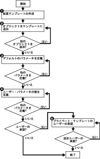

図4-1 デプロイメント・テンプレートの作成
図4-1の説明が続きます。
「図4-1 デプロイメント・テンプレートの作成」の説明
スクリプト内のコメントにも、必ず目を通してください。コメントには、レプリケーション・マネージメントAPIで配置テンプレートを作成するための重要で役立つ情報が記述されています。

/************************* BEGINNING OF SCRIPT ******************************
このスクリプトでは、4つのテンプレート・オブジェクト、2つのテンプレート・パラメータ、ユーザー・パラメータ値セットおよび許可されたユーザーを含むプライベート・デプロイメント・テンプレートが作成されます。次に示す手順に従って、テンプレートを構築します。
手順1   デプロイメント・テンプレートを作成します。
デプロイメント・テンプレートの構成要素を作成する前に、CREATE_RERESH_TEMPLATEプロシージャを使用して、デプロイメント・テンプレートの名前、テンプレートの特性(パブリックまたはプライベートのステータス、ターゲット・リフレッシュ・グループおよび所有者)を定義します。

手順2   テンプレートにオブジェクトを追加します。
countries_mvマテリアライズド・ビューを作成します。

手順3   パラメータのデフォルト値を定義します。
他の手順では、CREATE_*ファンクションおよびプロシージャではなく、ALTER_TEMPLATE_PARMプロシージャを使用して、テンプレート・パラメータの値とプロンプト文字列を定義します。実パラメータは、手順1で作成されたので、ALTER_*プロシージャを使用します。:dblinkおよび:deptテンプレート・パラメータはddl_textパラメータで定義済です。OracleはDDL中のこれらのパラメータを検出して、自動的にテンプレート・パラメータを作成します。テンプレート・パラメータ情報の残り(すなわち、デフォルトのパラメータ値とプロンプト文字列)を定義するには、ALTER_TEMPLATE_PARMプロシージャを使用します。
次のタスクを実行して、パラメータのデフォルト値を定義します。

手順4   ユーザー・パラメータ値を定義します。
個々のリモート・マテリアライズド・ビュー・サイトにおけるカスタム・データ・セットのインスタンス化を自動的に行うためには、指定したユーザーが、ターゲット・テンプレートをインスタンス化した場合に自動的に使用されるユーザー・パラメータ値を定義します。CREATE_USER_PARM_VALUEプロシージャを使用すると、ユーザー・パラメータに値を割り当てることができます。
次のタスクを実行して、ユーザー・パラメータ値を定義します。

手順5   プライベート・テンプレートに対してユーザーを認証します。
これはプライベート・テンプレート(手順1で定義したDBMS_REPCAT_RGT.CREATE_REFRESH_TEMPLATEファンクションのpublic_template => 'N')であるため、dt_personnelデプロイメント・テンプレートのインスタンス化をユーザーに認証する必要があります。認証ユーザーを作成するには、DBMS_REPCAT_RGTパッケージのCREATE_USER_AUTHORIZATIONファンクションを使用します。

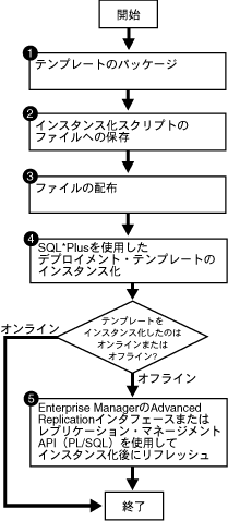

デプロイメント・テンプレートをパッケージ化してインスタンス化
デプロイメント・テンプレートを作成した後、テンプレートをパッケージ化してインスタンス化を行う必要があります。ここでは、オンラインとオフラインのインスタンス化プロシージャの使用例を示します。オンラインとオフラインのインスタンス化プロシージャは非常に類似しており、必要に応じてINSTANTIATE_ONLINEファンクションとINSTANTIATE_OFFLINEファンクションのいずれかを使用します。この項では、インスタンス化スクリプトの作成およびファイルへのそのスクリプトの保存という2つのタスクについて説明します。
図4-2 デプロイメント・テンプレートのパッケージ化およびインスタンス化
図4-2の説明が続きます。
「図4-2 デプロイメント・テンプレートのパッケージ化およびインスタンス化」の説明
INSTANTIATE_OFFLINEまたはINSTANTIATE_ONLINEファンクションを実行すると、OracleではUSER_REPCAT_TEMP_OUTPUTデータ・ディクショナリ・ビューにスクリプトが移入されて、リモート・マテリアライズド・ビュー環境が構築されます。オンラインとオフラインのスクリプトのいずれにも、デプロイメント・テンプレートで指定されたオブジェクトを作成するためのSQL文が含まれます。ただし、オフライン・インスタンシエーション・スクリプトには、オブジェクトに移入するデータが含まれます。オンライン・インスタンシエーション・スクリプトには、このデータは含まれません。オンライン・インスタンシエーションでは、マテリアライズド・ビュー・サイトがマスター・サイトに接続して、このデータをダウンロードします。
必要に応じて、「デプロイメント・テンプレートをパッケージ化してオフライン・インスタンシエーション」または「デプロイメント・テンプレートをパッケージ化してオンライン・インスタンシエーション」に示す手順を実行してください。
INSTANTIATE_OFFLINEファンクションは、指定されたデプロイメント・テンプレートの内容に従って、マテリアライズド・ビュー環境を構築するスクリプトを生成します。このスクリプトには、マテリアライズド・ビュー環境を構築するためのDDL(CREATE文)の他に、マテリアライズド・ビュー環境に適切なデータ・セットを移入するためのDML(INSERT文)が含まれています。
INSTANTIATE_ONLINEファンクションは、指定されたデプロイメント・テンプレートの内容に従って、マテリアライズド・ビュー環境を構築するスクリプトを生成します。このスクリプトがリモート・マテリアライズド・ビュー・サイトで実行されると、スクリプト内のDDL(CREATE文)に従ってマテリアライズド・ビュー・サイトが作成され、マスター・サイトから適切なデータ・セットが移入されます。この処理では、リモート・マテリアライズド・ビュー・サイトが、マスター・サイトにオンラインで接続されている必要があります。

インスタンス化ファイルの配布
インスタンス化スクリプトを作成して、それをファイルに保存した後、テンプレートをインスタンス化するリモート・マテリアライズド・ビュー・サイトにこのファイルを配布する必要があります。ファイルを配布するには、FTPサイトにファイルを送信するか、CD-ROM、フロッピィ・ディスクなどに保存します。ファイルは、DBMS_FILE_TRANSFERパッケージを使用して転送することもできます。
インスタンス化スクリプトがリモート・マテリアライズド・ビュー・サイトに配布された後、そこでデプロイメント・テンプレートをインスタンス化できます。デプロイメント・テンプレートをインスタンス化する前に、マテリアライズド・ビュー・サイトが設定されていることを確認してください。次のスクリプトは、リモート・マテリアライズド・ビュー・サイトでインスタンス化処理を実行する方法を示します。

インスタンス化後のリフレッシュ・グループのリフレッシュ
オフライン・インスタンシエーション・メソッドを使用してデプロイメント・テンプレートをインスタンス化した場合は、次の実行文を発行して、できるだけ早くリフレッシュ・グループをリフレッシュします。
