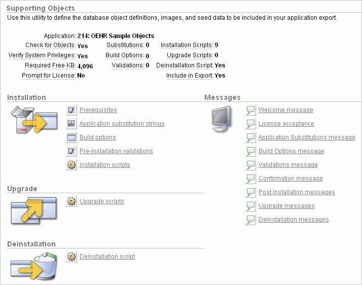

「サポートするオブジェクト」ページへのアクセス
「サポートするオブジェクト」ページでサポート・オブジェクト・ユーティリティを起動します。
「サポートするオブジェクト」ページに移動するには、次のステップを実行します。
  1. 「ワークスペース」ホームページで、「アプリケーション・ビルダー」をクリックします。
  2. 「OEHR Sample Objects」をクリックします。
  3. 「アプリケーション」ホームページで、「サポートするオブジェクト」をクリックします。
    「サポートするオブジェクト」ページが表示されます。
    pck_supobj.gifの説明が続きます。
    pck_supobj.gifの説明
    「サポートするオブジェクト」ページの上部には、現在選択されているアプリケーションの詳細レポート(スクリプト数および必要な空き領域を含む)が表示されています。その下は次のセクションに分かれています。

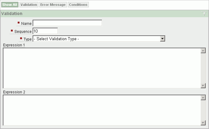

「検証」ページの確認
「検証」ページを確認するには、次のステップを実行します。
  1. 「検証」タブをクリックします。
  2. 「作成」をクリックします。
    「検証」ページが表示されます。
    pck_prinstval.gifの説明が続きます。
  3. この演習では、「取消」をクリックします。

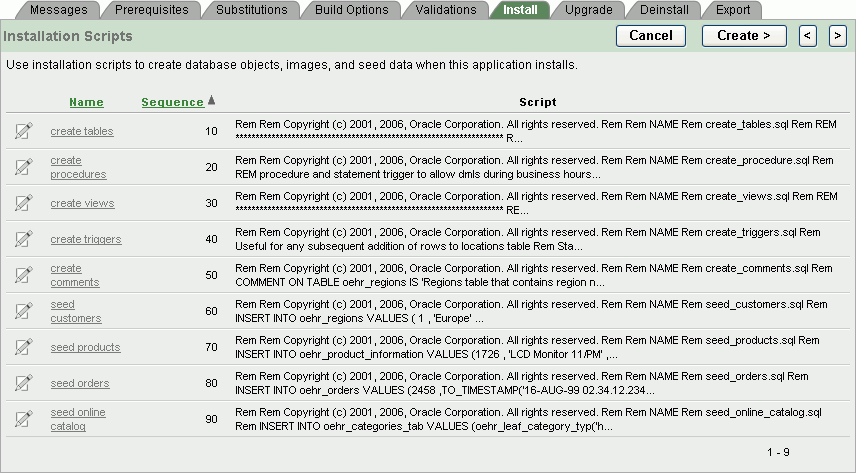

インストール・スクリプトの表示
OEHR Sample Objectsアプリケーションのインストール・スクリプトを確認するには、次のステップを実行します。
  • 「サポートするオブジェクト・メッセージ」ページで、「インストール」タブをクリックします。
    「インストール・スクリプト」ページに、スクリプトのリストが表示されます。
pck_instscrpts.gifの説明が続きます。
各スクリプトに名前および順序が付いていることに注意してください。依存オブジェクトを適切に作成またはコンパイルするためには、インストール・スクリプトの順序が非常に重要です。

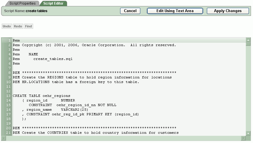

既存のインストール・スクリプトの確認
既存のスクリプトを確認または更新するには、次のステップを実行します。
  1. スクリプト名の横にある「編集」アイコンをクリックします。
    「スクリプト・エディタ」ページに、編集または確認するスクリプトが表示されます。
    図12-1 サポート・オブジェクトのスクリプト・エディタ
    図12-1の説明が続きます。
    「図12-1 サポート・オブジェクトのスクリプト・エディタ」の説明
    ヒント:
    「テキスト領域を使用して編集」ボタンをクリックすると、このページとテキスト・ページを切り替えることができ、テキスト・ページではスクリプトを編集できます。

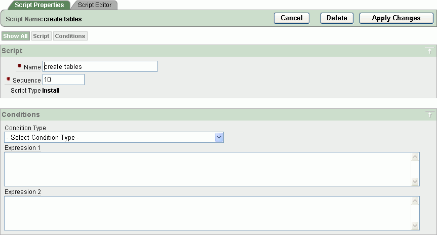

  2. スクリプトのプロパティを表示して編集するには、「スクリプトのプロパティ」タブをクリックします。
    「スクリプトのプロパティ」ページを使用して、スクリプトの名前または順序を変更します。条件付きで実行するかどうかも指定できます。
    pck_scrprop.gifの説明が続きます。
    pck_scrprop.gifの説明

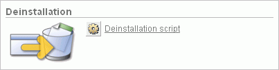

サポート・オブジェクトの削除
サポート・オブジェクト・ユーティリティの最後に、削除プロセスがあります。削除によって、アプリケーションをインストールしたユーザーは、インストール・プロセス中に作成されたすべてのオブジェクトを削除できます。
「サポートするオブジェクト」ページの「削除」セクションには、「削除スクリプト」リンクが含まれています。
pck_deinstall.gifの説明が続きます。

  1. 「サポートするオブジェクト・メッセージ」ページで、「削除」までスクロールします。
  2. 「削除」セクションまでスクロールします。
    OEHR Sample Objectsアプリケーションに削除メッセージは定義されていません。
削除スクリプトの確認
ユーザーがサポート・オブジェクトの削除を選択すると、削除スクリプトが実行されます。インストールとは異なり、削除用のスクリプトは1つのみです。このスクリプトによって、データベース・オブジェクト、ロード済ファイル、カスケード・スタイル・シート、イメージなど、インストール中に作成されたすべてのオブジェクトが削除されます。
OEHR Sample Objectsの削除スクリプトを確認するには、次のステップを実行します。
  1. 「サポートするオブジェクト・メッセージ」ページで、「削除」タブをクリックします。
    「削除スクリプト」ページが表示されます。
  2. スクリプトの左側にある「編集」アイコンをクリックします。
    表の削除文にCASCADE CONSTRAINTS句が含まれることに注意してください。これらの句を使用すると、表を削除する際に外部キー間の競合を最も簡単に回避できます。ファイルのインストール・スクリプトを作成した場合は、ファイルの削除に使用するコードが削除スクリプトに含まれます。
削除の成功メッセージの表示
削除プロセスの最後に、削除の成功メッセージが表示されます。このメッセージは、すべての削除スクリプトが実行された後で表示されます。
削除の成功メッセージを確認するには、次のステップを実行します。
  1. 「削除スクリプト」ページで、「メッセージ」タブをクリックします。
    OEHR Sample Objectsでは、削除後のメッセージに注意してください。

  1. 「サポートするオブジェクト」ブレッドクラムをクリックして、「サポートするオブジェクト」ページに移動します。
  2. 右側の「タスク」リストで、「アプリケーションのエクスポート」をクリックします。
    「アプリケーションのエクスポート」セクションで、「サポートするオブジェクトの定義をエクスポート」が「はい」に設定されていることに注意してください。このオプションが「いいえ」に設定されていると、エクスポートにはアプリケーション定義のみが含まれます。
  3. 「サポートするオブジェクトのインストール」ページに戻るには、右側の「タスク」リストで「サポートするオブジェクトの管理」をクリックします。
