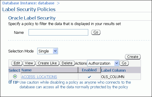

  1. LBACSYSアカウントを使用してOracle Enterprise Manager Database Controlにログインします。
  2. 「サーバー」タブをクリックします。
  3. 「セキュリティ」の下の「Oracle Label Security」をクリックします。「Label Securityポリシー」ページが表示されます。
  4. 「作成」をクリックし、新しいLabel Securityポリシーの作成を開始します。
    「Label Securityポリシーの作成」ページが表示されます。
  5. ポリシーの名前、ラベル列およびデフォルトのポリシー施行オプションを定義します。
    • 名前: ポリシーの名前を入力します(例: ACCESS_LOCATIONS)。
    • ラベル列: ラベル列の名前を入力します(例: OLS_COLUMN)。後でポリシーを表に適用するときに、このラベル列がその表に追加されます。デフォルトでは、ポリシーのラベル列のデータ型はNUMBER(10)です。NUMBER(10)データ型の既存の表の列をラベル列として使用することもできます。
    • ラベル列の非表示: 列を非表示にする場合に選択します。ポリシーを初めて作成する場合、ポリシーの開発中は「ラベル列の非表示」を無効にできます。ポリシーが完成し使用準備が整った時点で、アプリケーションに対して透過的になるように列を非表示にします。
    • 有効: ポリシーを有効または無効に切り替えます。
    • 強制オプション: ポリシーの適用時に、デフォルトのポリシー施行オプションが使用されます。これらのオプションが、ポリシーを適用するアプリケーションのニーズと一致していることを確認してください。
      次のオプションから選択します。
      • ポリシー強制を適用しない(NO_CONTROL)
      • ポリシー強制の適用
        すべての問合せ用(READ_CONTROL)
        INSERT操作用(INSERT_CONTROL)
        UPDATE操作用(UPDATE_CONTROL)
        ラベル列の更新にセッションのデフォルト・ラベルを使用(LABEL_DEFAULT)
        ラベル列を更新する操作(LABEL_UPDATE)
        読取りアクセスが可能になるUPDATEおよびINSERT操作(CHECK_CONTROL)
  6. 「OK」をクリックします。
    新しいポリシーが「Oracle Label Securityポリシー」ページに表示されます。

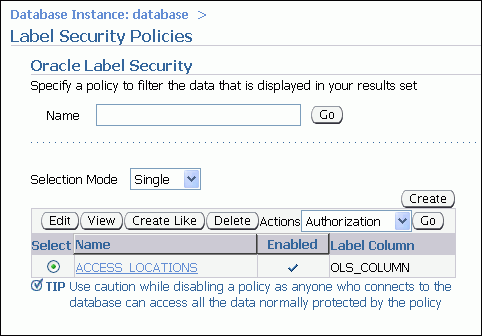

  1. 「Label Securityポリシー」ページで、認可が必要なポリシーを選択します。
  2. 「アクション」ボックスで、「認可」を選択します。「実行」をクリックします。

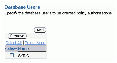

  3. 次の手順でユーザーを追加します。
    • 「データベース・ユーザー」の下の「追加」をクリックします。「検索と選択」ウィンドウで、目的のユーザーを選択して「選択」をクリックします。
    • 「データベース以外のユーザー」については、その下の「5行追加」をクリックし、追加対象となるデータベース以外のユーザーのユーザー名を追加します。ほとんどのアプリケーション・ユーザーは、データベース以外のユーザーと考えられます。データベース以外のユーザーはデータベースには存在しません。ユーザー名には、Oracle Label Securityのネーミング規格を満たし、VARCHAR2(30)の長さのフィールドに収まる任意の名前を指定できます。ただし、アプリケーションがデータベースに接続する際、データベース以外のユーザーに関するセキュリティ情報は自動的に構成されないことに注意してください。この場合、アプリケーションでは、Oracle Label Securityのファンクションをコールして、実質的なデータベース・ユーザーでない特定ユーザーのラベル認可を想定する必要があります。

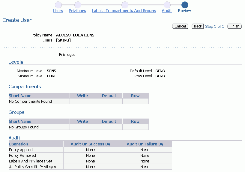

  6. 次に、ユーザーのユーザー・ラベルを作成する必要があります。「レベル」の下にある懐中電灯アイコンを使用して、次のフィールドに入力する値を選択します。
    • 最大レベル: このユーザーに対する読取りおよび書込みアクセスの最上位レベルを入力します。
    • 最小レベル: 書込みアクセスの最下位レベルを入力します。
    • デフォルト・レベル: ユーザーがログインする際のデフォルトのレベルを入力します。
      最小レベル以上かつ最大レベル以下の値を指定します。
    • 行レベル: ユーザーが表に書き込む際の、行に指定されるレベルを入力します。
  7. 「区分」で「追加」をクリックして、ユーザー・ラベルに区分を追加します。追加する区分を選択します。「選択」をクリックします。
  8. 追加する各区分については、次のプロパティを選択できます。
    • 書込み: ユーザーは、その区分をラベルの一部として持つデータに書込みができます。
    • デフォルト: その区分を、ユーザーのデフォルトのセッション・ラベルに追加します。
    • 行: ユーザーが表に書き込む際に、その区分をデータ・ラベルに追加します。
  9. 「グループ」の下の「追加」をクリックし、グループをユーザー・ラベルに追加します。グループを選択し、「選択」をクリックします。
  10. 追加する各グループについては、次のプロパティを選択できます。
    • 書込み: ユーザーは、そのグループをラベルの一部として持つデータに書込みができます。
    • デフォルト: そのグループを、ユーザーのデフォルトのセッション・ラベルに追加します。
    • 行: ユーザーが表に書き込む際に、そのグループをデータ・ラベルに追加します。
  11. 「次へ」をクリックします。
    「監査」ステップが表示されます。
  12. ここでは、選択したユーザーに対してポリシー監査オプションを設定できます。監査オプションは、次の操作に対して設定できます。
    • 適用されたポリシー:
      「成功時に監査」では、表またはスキーマへのポリシー適用で、成功した適用について監査します。アクセスごとに監査する場合はACCESSを、セッションごとに監査する場合はSESSIONを選択します。
      「失敗時に監査」では、表またはスキーマへのポリシーの適用で、失敗した適用について監査します。アクセスごとに監査する場合はACCESSを、セッションごとに監査する場合はSESSIONを選択します。
    • 削除されたポリシー:
      「成功時に監査」では、表またはスキーマからのポリシーの削除で、成功した削除について監査します。アクセスごとに監査する場合はACCESSを、セッションごとに監査する場合はSESSIONを選択します。
      「失敗時に監査」では、表またはスキーマからのポリシーの削除で、失敗した削除について監査します。アクセスごとに監査する場合はACCESSを、セッションごとに監査する場合はSESSIONを選択します。
    • 設定されたラベルと権限:
      「成功時に監査」では、ユーザーの認証および権限の設定で、成功した設定について監査します。アクセスごとに監査する場合はACCESSを、セッションごとに監査する場合はSESSIONを選択します。
      「失敗時に監査」では、ユーザーの認証および権限の設定で、失敗した設定について監査します。アクセスごとに監査する場合はACCESSを、セッションごとに監査する場合はSESSIONを選択します。
    • すべてのポリシー固有の権限:
      「成功時に監査」では、ポリシー権限の使用で、成功した使用について監査します。アクセスごとに監査する場合はACCESSを、セッションごとに監査する場合はSESSIONを選択します。
      「失敗時に監査」では、ポリシー権限の使用で、失敗した使用について監査します。アクセスごとに監査する場合はACCESSを、セッションごとに監査する場合はSESSIONを選択します。
  13. 「次へ」をクリックします。
  14. ポリシー認可設定を確認できます。ポリシー認可を作成するには、「終了」をクリックします。「戻る」をクリックして、認可設定を変更することもできます。

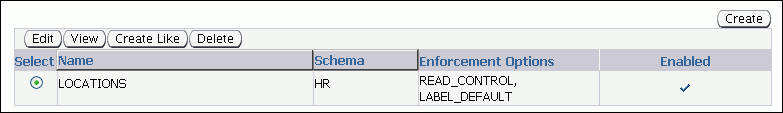

  1. 「Label Securityポリシー」ページで、表に適用する必要があるポリシーを選択します。
  2. 「アクション」ボックスから「適用」を選択します。「実行」をクリックします。
    「適用」ページが表示されます。
  3. ポリシーを表に適用するには、「表」タブを選択します。
    注意:
    ポリシーをスキーマに適用する場合は「スキーマ」タブを選択します。手順は、ポリシーを表に適用する場合と同じです。
  4. 「作成」をクリックします。
    「表の追加」ページが表示されます。
  5. 「表」ボックスの横にある懐中電灯アイコンをクリックします。
  6. 「検索と選択」ウィンドウの「検索」の下に、次の情報を入力します。
    • スキーマ: 表が表示されるスキーマの名前を入力します。このフィールドを空のままにすると、すべてのスキーマの表が表示されます。
    • 名前: 必要に応じて表の名前を入力します。このボックスを空のままにすると、スキーマ内のすべての表が表示されます。
    ワイルドカードを使用して検索範囲を絞り込むには、パーセント(%)符号を使用します。たとえば、Oの文字で開始する表をすべて検索するには、O%と入力します。
  7. 表を選択し、「選択」をクリックします。
    「表の追加」ページが表示されます。
  8. 次の情報を入力します。
    • ポリシー強制オプション: 必要に応じて施行オプションを選択します。これらのオプションは、「ステップ1: ポリシーの作成」でポリシーを作成したときに選択した施行オプションに加えて表に適用されます。
      施行オプションを変更しない場合、つまり、前述のステップで作成した内容と同じ施行オプションを使用する場合は、「デフォルトのポリシー強制を使用」を選択します。施行オプションをさらに追加する場合は、リストされている他のオプションを選択します。
    • Labeling Function: (オプション)新しい行または更新された行に関連付けるラベルを自動的に計算する、ラベル付けの関数を指定します。アクティブなラベル付けの関数は、ラベルを提供する他の方法よりも優先されるため、この関数は常に実行され、ポリシーに書き込まれたデータ・ラベルを提供します。
    • 述語: 必要に応じて、READ_CONTROLのラベルベースの述語と(ANDまたはORを使用して)結合する追加の述語を指定します。
  9. 「OK」をクリックします。

  1. 「Label Securityポリシー」リンクを選択して、「Label Securityポリシー」ページに戻ります。
  2. ACCESS_LOCATIONSポリシーを選択します。
  3. 「アクション」ボックスから「認可」を選択します。「実行」をクリックします。

    「Label Securityポリシー」ページにACCESS_LOCATIONSポリシーが表示されます。

  5. 「データベース・ユーザー」の下の「追加」をクリックします。
    「検索と選択」ウィンドウが表示されます。
  6. ユーザーSKINGのチェック・ボックスを選択し、「選択」をクリックします。
    ユーザーSKINGが「ユーザーの作成」ページにリストされます。

  9. 次のレベルをユーザーSKINGに設定します。
    • 最大レベル: SENS(SENSITIVE用)
    • 最小レベル: CONF(CONFIDENTIAL用)
    • デフォルト・レベル: SENS
    • 行レベル: SENS
    これで、SKINGはCONFIDENTIALおよびSENSITIVEのデータを読み取ることができます。

  12. 「確認」ステップでは、選択した認可設定すべてがリストされます。設定が正しいことを確認し、「終了」をクリックします。

  8. 「ポリシー強制オプション」の下の「デフォルトのポリシー強制を使用」を選択します。
    ACCESS_LOCATIONSのデフォルトのポリシー施行オプションは、次のとおりです。
    • すべての問合せ用(READ_CONTROL)
    • ラベル列の更新にセッションのデフォルト・ラベルを使用(LABEL_DEFAULT)
  9. 「OK」をクリックします。
    ACCESS_LOCATIONSポリシーがHR.LOCATIONS表に適用されます。
