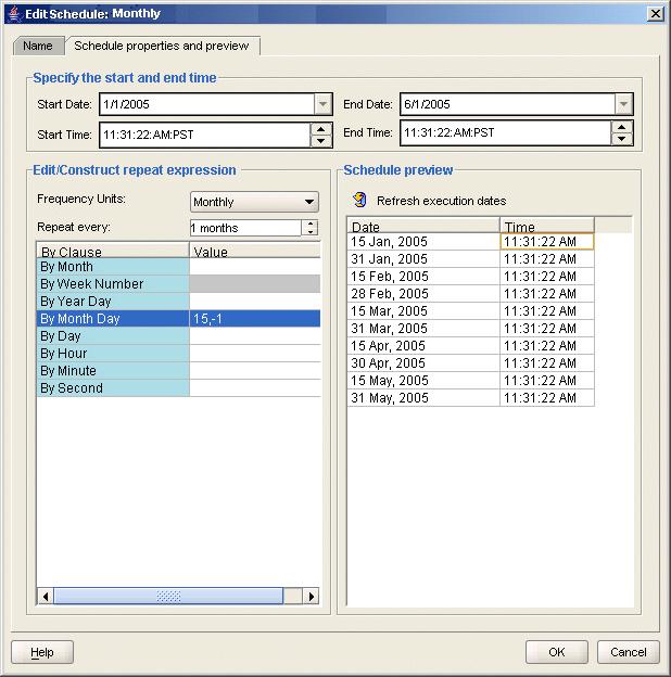

図11-1は、上に開始日時および終了日時が表示されたスケジュール・エディタを示しています。
繰返し式はエディタの左下パネルに表示されます。この繰返し式を使用して、頻度単位、繰返しおよび1つ以上の句を指定します。
スケジュールのプレビューが右下パネルに表示されます。プレビューは、「Enter」キーを押すたびまたはスケジュール・エディタの新規セルに移動するたびにリフレッシュされます。無効スケジュールを指定すると、プレビューにエラー・メッセージが表示されます。
定義できるスケジュールの例は、「スケジュールの例」を参照してください。
図11-1 スケジュール・エディタ
図11-1の説明が続きます。
「図11-1 スケジュール・エディタ」の説明

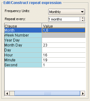

セレクタ・ダイアログ・ボックスを使用して「OK」を選択すると、結果がスケジュール・エディタに表示されます。このように、セレクタ・ダイアログ・ボックスを使用して有効な値を確認できます。
図11-3は、結果が表示されたスケジュール・エディタを示しています。
図11-3 1月と6月のMONTH句
説明は画像の前後のテキストにあります。
「図11-3 1月と6月のMONTH句」の説明

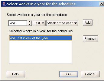

値を入力するか、省略記号ボタンをクリックしてセレクタ・ダイアログ・ボックスを表示できます。値を入力する場合、有効な値には年に応じて1から52または53までの正負の整数が含まれます。たとえば、年の最後から2番目の週に実行するようにスケジュールを設定するには、-2を入力するか、セレクタ・ダイアログ・ボックスに入力します。
図11-4は、年の最後から2番目の週に実行するスケジュールが表示されたセレクタ・ダイアログ・ボックスを示しています。
図11-4 「週番号」句が年の最後から2番目の週に設定されている場合
説明は画像の前後のテキストにあります。
「図11-4 週番号句が年の最後から2番目の週に設定されている場合」の説明
