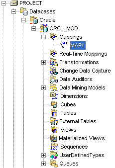

  1. プロジェクト・ナビゲータの「マッピング」ノードに移動します。このノードは、ウェアハウス・ターゲット・モジュールの下、「データベース」フォルダの下の「Oracle」フォルダにあります。
    図5-1 プロジェクト・ナビゲータの「マッピング」ノード
    この図については、図の前後のテキストを参照してください。
    「図5-1 プロジェクト・ナビゲータの「マッピング」ノード」の説明
  2. 「マッピング」を右クリックして「新規マッピング」を選択します。

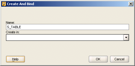

  5. マッピング・エディタでは、マッピングに追加したバインドされていない表を選択します。右クリックして「作成とバインド」を選択します。
    図5-4 「作成とバインド」ダイアログ・ボックス
    「図5-4 「作成とバインド」ダイアログ・ボックス」の説明
  6. 「作成場所」に、表を作成するターゲット・モジュールを指定します。
    Warehouse Builderによって、指定したターゲット・モジュールに新しい表が作成されます。

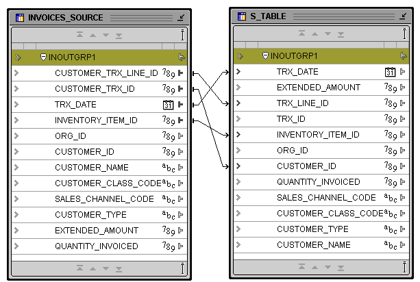

属性の接続
一方の演算子の単一の出力属性から、他方の演算子の単一の入力属性に線を引きます。
属性を接続する手順
  1. マウス・ボタンをクリックしたまま、ポインタを出力属性の上に置きます。
  2. 出力属性からデータのフロー先となる入力属性にマウスをドラッグします。
    マウスをドラッグするとき、接続を示す行がマッピング・エディタ・キャンバスに表示されます。
  3. 入力属性の上でマウス・ボタンを放します。
  4. ステップ1から3を繰り返し、必要なデータ・フロー接続をすべて作成します。
    図5-5 マッピングで接続した演算子
    「図5-5 マッピングで接続した演算子」の説明

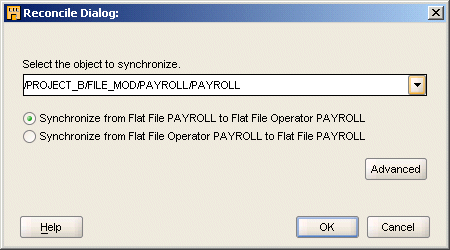

  3. デフォルトでは、Warehouse Builderにより、選択した演算子とワークスペース内の関連するオブジェクトを同期化するためのオプションが選択されます。デフォルトを受け入れるか、リスト・ボックスから別のワークスペース・オブジェクトを選択します。
    この手順では、ワークスペース・オブジェクトから演算子への同期化、または演算子からワークスペース・オブジェクトへの同期化のいずれかも選択します。
  4. (オプション)「拡張」をクリックして「一致方針」を設定します。
    「一致方針」の使用方法を参照するには、「ヘルプ」を選択します。
  5. 「OK」をクリックします。

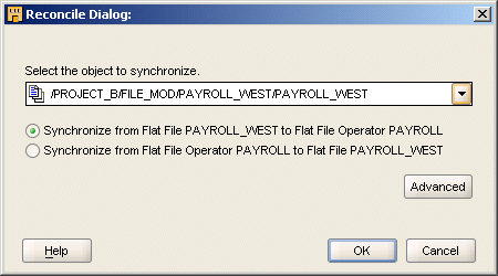

マッピング・エディタでは、次のような理由により、ワークスペース・オブジェクトから演算子への同期化を実行できます。
  • 手動による変更の伝播: ワークスペース・オブジェクトの変更を関連する演算子に伝播します。ワークスペース・オブジェクトの変更には、構造的な変更、属性名の変更、属性のデータ型の変更などがあります。ワークスペース・オブジェクトの変更を複数のマッピングに自動的に伝播する方法は、Warehouse Builderのオンライン・ヘルプを参照してください。
  • 演算子と新規ワークスペース・オブジェクトの同期化: たとえば、あるバージョンのデータ・ウェアハウスから後のバージョンのデータ・ウェアハウスにマッピングを移行し、バージョンごとに異なるオブジェクト定義を維持する場合は、演算子と新規のワークスペース・オブジェクトを関連付けることができます。
    図5-8 異なるワークスペース・オブジェクトからの同期化
    「図5-8 異なるワークスペース・オブジェクトからの同期化」の説明
  • 表によるマッピングのプロトタイプ作成: 設計環境で作業している場合は、表を使用したETLロジックの設計を選択できます。ただし、本番環境では、他のワークスペース・オブジェクト・タイプ(ビュー、マテリアライズド・ビュー、キューブなど)に基づいたマッピングが可能です。
