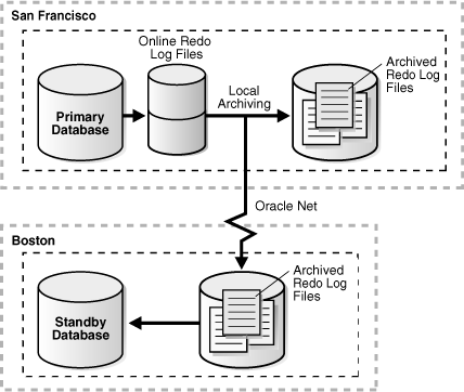

図8-1は、データベースのロールを切り替える前の2つのサイトにあるData Guard構成を示します。この構成では、プライマリ・データベースはサンフランシスコにあり、スタンバイ・データベースはボストンにあります。
図8-1 スイッチオーバー前のData Guard構成
図8-1の説明
「図8-1 スイッチオーバー前のData Guard構成」の説明

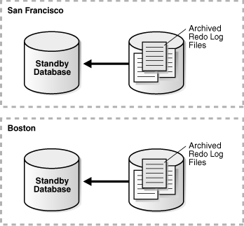

図8-2に、元のプライマリ・データベースがスタンバイ・データベースにスイッチオーバーされた後、元のスタンバイ・データベースがまだ新しいプライマリ・データベースになっていないData Guard環境を示します。このとき、Data Guard構成には一時的に2つのスタンバイ・データベースが存在することになります。
図8-2 新しいプライマリ・データベースへのスイッチオーバー前のスタンバイ・データベース
図8-2の説明
「図8-2 新しいプライマリ・データベースへのスイッチオーバー前のスタンバイ・データベース」の説明

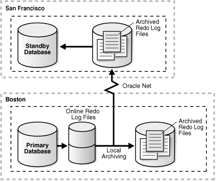

図8-3は、スイッチオーバー実行後のData Guard環境を示します。元のスタンバイ・データベースは新しいプライマリ・データベースになります。現在、プライマリ・データベースはボストンにあり、スタンバイ・データベースはサンフランシスコにあります。
図8-3 スイッチオーバー後のData Guard環境
図8-3の説明
「図8-3 スイッチオーバー後のData Guard環境」の説明

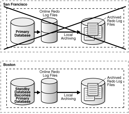

図8-4に、サンフランシスコにあるプライマリ・データベースからボストンにあるフィジカル・スタンバイ・データベースへのフェイルオーバーの結果を示します。
図8-4 スタンバイ・データベースへのフェイルオーバー
図8-4の説明
「図8-4 スタンバイ・データベースへのフェイルオーバー」の説明
