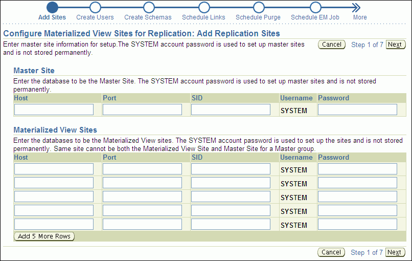

マテリアライズド・ビューを構成する前に、レプリケーション環境のマテリアライズド・ビュー・サイトとして機能するデータベースを構成する必要があります。この項の手順を完了すると、マテリアライズド・ビュー環境で必要なユーザーとデータベース・リンクが構成されます。また、更新可能なマテリアライズド・ビューを構成すると、これらの手順でも更新可能なマテリアライズド・ビューへの変更に対してスケジュールされたリンクおよびパージを構成されます。
Enterprise Managerでマテリアライズド・ビュー・サイトを構成するには:
  1. 「マテリアライズド・ビュー・レプリケーションの準備」で説明するアクションを完了します。
  2. Oracle Enterprise Managerでは、SYSTEMなどの管理ユーザーとしてマテリアライズド・ビュー・サイトにログインします。
  3. 「データベース」ホームページに移動します。
  4. 「データ移動」をクリックして「データ移動」サブページを開きます。
  5. 「アドバンスト・レプリケーション」セクションの「設定」をクリックします。
  6. 「アドバンスト・レプリケーション: 設定」ページで、「更新可能なマテリアライズド・ビュー・レプリケーション」を拡張します。
  7. 「レプリケーション用のマテリアライズド・ビュー・サイトの構成」を選択します。
  8. 「続行」をクリックして、レプリケーション用のマテリアライズド・ビュー・サイトを構成するウィザードを開きます。
    tdpii_add_rep_sites.gifの説明が続きます。
    ウィザードのページに入力して、マテリアライズド・ビュー・サイトを構成します。「ユーザーの作成」ページで、マテリアライズド・ビュー管理者の適切なパスワードを入力します。パスワードの選択の詳細は、『Oracle Database 2日でセキュリティ・ガイド』を参照してください。
    ヒント:
    ウィザードの「スキーマの作成」ページでは、レプリケートするデータベース・オブジェクトを含んだスキーマが選択されていることを確認してください。
    ウィザードを終了すると、マテリアライズド・ビュー・サイトを構成するようにEnterprise Managerジョブがスケジュールされます。ジョブが正常に実行されると、マテリアライズド・ビュー・サイトは構成され、それぞれにマテリアライズド・ビュー管理者ができます。デフォルトでは、マテリアライズド・ビュー管理者の名前はmvadminです。ウィザードが完了したら、このユーザーのパスワードを指定します。各マテリアライズド・ビューには、ウィザードの「スキーマの作成」ページで指定した各スキーマが含まれています。

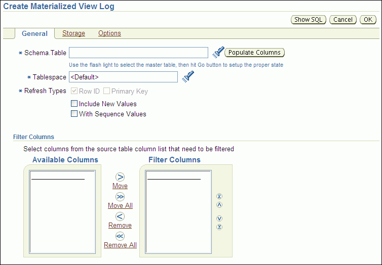

マスター・サイトでのマテリアライズド・ビュー・ログの構成
マテリアライズド・ビューを高速リフレッシュするには、マスター・サイトのマスター表に対してマテリアライズド・ビュー・ログを構成します。高速リフレッシュは、前回のリフレッシュ後に変更された行のみを更新するので、完全リフレッシュより効率的です。詳細は、「マテリアライズド・ビューのリフレッシュの概要」を参照してください。
マテリアライズド・ビュー・ログを構成するには:
  1. Oracle Enterprise Managerで、SYSTEMなどの管理ユーザーとしてマスター・サイトにログインします。
  2. 「データベース」ホームページに移動します。
  3. 「データ移動」をクリックして「データ移動」サブページを開きます。
  4. 「アドバンスト・レプリケーション」セクションの「設定」をクリックします。
  5. 「アドバンスト・レプリケーション: 設定」ページで、「更新可能なマテリアライズド・ビュー・レプリケーション」を拡張します。
  6. 「高速リフレッシュ用にソース・データベース表にマテリアライズド・ビュー・ログを作成」を選択します。
  7. 「続行」をクリックして「マテリアライズド・ビュー・ログの作成」ページを開きます。
    tdpii_create_mv_log.gifの説明が続きます。
  8. Schema.Tableフィールドにschema.tableの形式でスキーマ名とマスター表の表名を入力するか、懐中電灯アイコンをクリックして表を検索します。
  9. 「列の移入」をクリックします。
  10. 作成しているマテリアライズド・ビュー・ログの特定の表領域がある場合は、「表領域」フィールドに表領域名を入力します。それ以外の場合は、フィールドを<Default>のままにします。
  11. 「リフレッシュ・タイプ」で「主キー」が選択されていることを確認してください。
  12. 「OK」をクリックしてマテリアライズド・ビュー・ログを作成します。
  13. 各マスター表で手順5から12を繰り返します。
注意:
SQL文CREATE MATERIALIZED VIEW LOGを使用して、マテリアライズド・ビュー・ログを作成することもできます。

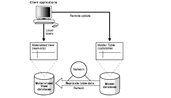

読取り専用マテリアライズド・ビューは、マスター・サイトで発生した表データへの読取り専用アクセスを可能にします。ネットワークの可用性にかかわらず、アプリケーションは読取り専用マテリアライズド・ビューにデータを問い合せて、マスター・サイトへのネットワーク・アクセスを回避できます。ただし、システム全体のアプリケーションは、挿入、更新および削除操作を実行するためにマスター・サイトのデータにアクセスする必要があります。
図7-1に、読取り専用マテリアライズド・ビューの動作を示します。
図7-1 読取り専用マテリアライズド・ビュー
図7-1の説明が続きます。
「図7-1 読取り専用マテリアライズド・ビュー」の説明
図7-1は、クライアント・アプリケーションがマテリアライズド・ビュー・サイトの読取り専用マテリアライズド・ビューに対してローカル問合せを実行できることを示しています。これらのアプリケーションはリモート・マスターのデータを更新できます。マテリアライズド・ビューは、マテリアライズド・ビューがネットワーク上でリフレッシュされる際にマスターでの変更で更新されます。

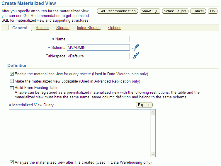

  8. 「続行」をクリックして「マテリアライズド・ビューの作成」ページを開きます。
    tdpii_create_mv.gifの説明が続きます。
  9. 次のアクションを完了して、hr.employees_mvrマテリアライズド・ビューを作成します。
    1. 「名前」フィールドにemployees_mvrと入力します。
    2. 「スキーマ」フィールドにhrと入力します。
    3. 作成しているマテリアライズド・ビューの特定の表領域がある場合は、「表領域」フィールドに表領域名を入力します。それ以外の場合は、フィールドを<Default>のままにします。
    4. 「マテリアライズド・ビューをクエリー・リライトに対して有効化」を選択解除します。
    5. 次の項目が選択されていないことを確認します。
      • マテリアライズド・ビューを更新可能にする
      • 既存の表からの作成
    6. 「マテリアライズド・ビュー問合せ」フィールドに次のように入力します。
      SELECT employee_id,
              first_name,
              last_name,
              email,
              phone_number,
              hire_date,
              job_id,
              salary,
              commission_pct,
              manager_id,
              department_id
      FROM hr.employees@master_site
      master_siteを、マスター表を含むマスター・サイトのグローバル名で置換します。
    7. 「マテリアライズド・ビューを作成後に分析」を選択解除します。
    8. 必要に応じて、他のサブページでマテリアライズド・ビューのオプションを設定します。
    9. 「OK」をクリックしてマテリアライズド・ビューを作成します。

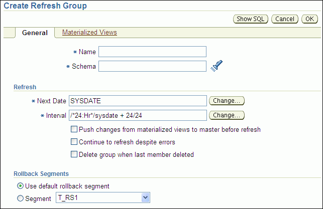

  14. リフレッシュ・グループを作成し、それにマテリアライズド・ビューを追加して、リフレッシュされる、ある単一の時点でこれらが一貫するようにします。この例では、hr.employees_mvrおよびhr.departments_mvrマテリアライズド・ビューをリフレッシュ・グループに追加します。詳細は、「リフレッシュ・グループの構成」を参照してください。

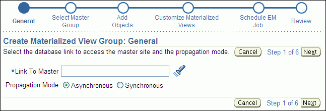

更新可能マテリアライズド・ビューに対する変更をリフレッシュ中にマスターにプッシュするには、次の条件が満たされている必要があります。
  • 更新可能マテリアライズド・ビューは、マテリアライズド・ビュー・グループに属する必要があります。
  • マテリアライズド・ビュー・グループは、マスター・サイトのマスター・グループに基づいている必要があります。

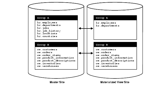

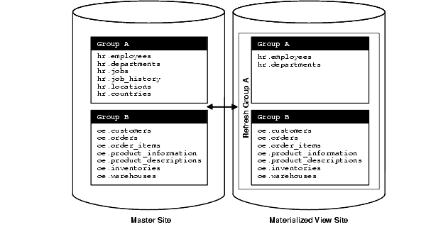

マテリアライズド・ビュー・グループには、マスター・グループ内のすべての表または表のサブセットのマテリアライズド・ビューを含めることができます。
図7-3は、2つのマテリアライズド・ビュー・グループを示しています。マテリアライズド・ビュー・グループAには、マスター・グループの表のサブセットに対応するマテリアライズド・ビューが含まれ、マテリアライズド・ビュー・グループBには、マスター・グループの各表のマテリアライズド・ビューが含まれます。
図7-3 マスター・グループに対応するマテリアライズド・ビュー・グループ
図7-3の説明が続きます。
「図7-3 マスター・グループに対応するマテリアライズド・ビュー・グループ」の説明
マテリアライズド・ビュー・グループとリフレッシュ・グループを同じサイトで使用している場合、単一リフレッシュ・グループには複数のマテリアライズド・ビュー・グループを含めることができます。マテリアライズド・ビュー・グループは、リフレッシュ・グループと異なりますが、同じマテリアライズド・ビューを含む場合があります。

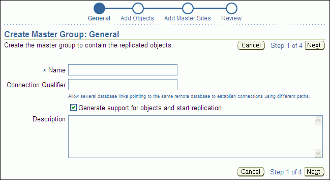

  • マスター表を含むマスター・サイトのマスター・グループ。詳細は、「レプリケーション・グループと更新可能マテリアライズド・ビューの概要」を参照してください。
  • マスター・サイトのマスター表に基づく更新可能マテリアライズド・ビューを含むマテリアライズド・ビュー・サイトにあるマテリアライズド・ビュー・グループ。マテリアライズド・ビューを更新可能にするには、そのマテリアライズド・ビューがマテリアライズド・ビュー・サイトのマテリアライズド・ビュー・グループ内にあり、マテリアライズド・ビュー・グループがマスター・サイトのマスター・グループに対応している必要があります。詳細は、「レプリケーション・グループと更新可能マテリアライズド・ビューの概要」を参照してください。
  • マスター表のマスター・サイトでの最新のタイムスタンプ競合解消。競合解消により、マスター表および対応する更新可能マテリアライズド・ビュー内の同じ行がほぼ同時に変更された場合に、マスター表とマテリアライズド・ビューの一貫性が保たれます。詳細は、「競合と更新可能マテリアライズド・ビューの概要」を参照してください。

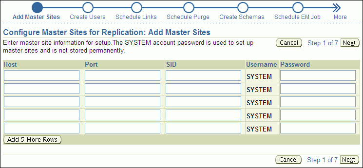

  2. マスター・サイトを構成します。マスター・サイトには、更新可能なマテリアライズド・ビューがベースとなっているマスター表を含みます。
    1. Oracle Enterprise Managerで、SYSTEMなどの管理ユーザーとしてマスター・サイトになるデータベースにログインします。
    6. 「レプリケーション用のマスター・サイトの構成」を選択します。
    7. 「続行」をクリックして、レプリケーション用のマスター・サイトを構成するウィザードを開きます。
      tdpii_setup_master_sites.gifの説明が続きます。
      ウィザードのページに入力して、マスター・サイトを構成します。
      ウィザードを終了すると、マスター・サイトを構成するようにEnterprise Managerジョブがスケジュールされます。ジョブが正常に実行されると、マスター・サイトは構成され、レプリケーション管理者ができます。デフォルトでは、レプリケーション管理者のユーザー名はrepadminです。ウィザードが完了したら、このユーザーのパスワードを指定します。

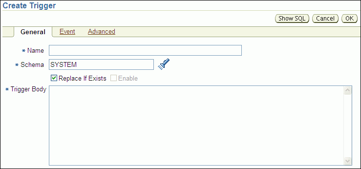

    5. 「トリガー」ページで、「作成」をクリックします。
      「トリガーの作成」ページが表示され、「一般」サブページが表示されます。
      tdpii_create_trigger_system.gifの説明が続きます。
    6. 「名前」フィールドにトリガーの名前を入力します。
    7. 「スキーマ」フィールドに管理ユーザー名を保持します。
    8. 「トリガー本体」フィールドに次のように入力します。
      BEGIN
         -- The IF/THEN statement ensures that the trigger does not fire during
         -- materialized view refresh.
         IF (DBMS_REPUTIL.FROM_REMOTE = FALSE AND
             DBMS_SNAPSHOT.I_AM_A_REFRESH = FALSE)
         THEN
            :NEW.TIME := SYSTIMESTAMP;
         END IF;
      END;

      tdpii_create_mg_gen.gifの説明が続きます。
      ウィザードのページに入力して、マスター・グループを構成します。

    7. 「続行」をクリックして「マテリアライズド・ビュー・グループの作成」ウィザードを開きます。
      tdpii_create_mvg_gen.gifの説明が続きます。
      ウィザードのページに入力して、マテリアライズド・グループを構成します。

  6. 「リフレッシュ・グループ」ページで、「作成」をクリックします。
    「リフレッシュ・グループの作成」ページが表示され、「一般」サブページが表示されます。
    tdpii_create_ref_grp.gifの説明が続きます。
  7. 次のアクションを完了します。
    • リフレッシュ・グループの名前を「名前」フィールドに入力します。
    • 「スキーマ」フィールドにリフレッシュ・グループの所有者を入力します。通常は、マテリアライズド・ビュー管理者がリフレッシュ・グループを所有します。
    • 必要に応じて、「次の日付」および「間隔」設定を調整します。「次の日付」設定は、リフレッシュ・グループの次のリフレッシュが発生する時期を決定します。「間隔」設定は、リフレッシュ・グループが自動的にリフレッシュされる頻度を決定します。「変更」をクリックして、各設定を調整する新しいページを開きます。
      マテリアライズド・ビュー・サイトとマスター・サイト間に制限された接続がある場合は、オンデマンドでリフレッシュできます。この場合は、「間隔」フィールドをクリアします。
    • 「リフレッシュ前にマテリアライズド・ビューから変更をマスターに送信」を選択します。このオプションでは、リフレッシュ時に、マテリアライズド・ビュー・サイトがマテリアライズド・ビューのリフレッシュ前に、マスター表の更新可能なマテリアライズド・ビューに対する変更のプッシュを指定します。
