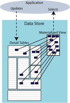

マテリアライズド・ビューとは、1つ以上の通常のTimesTen表から選択したデータのサマリーを保持する読取り専用表です。マテリアライズド・ビューの結果セットを作成するために問い合される通常のTimesTen表は、ディテール表と呼ばれます。
注意: マテリアライズド・ビューは、キャッシュ・テーブルではサポートされません。 |
図8-1に、ディテール表から作成されたマテリアライズド・ビューを示します。アプリケーションで、ディテール表の更新およびマテリアライズド・ビューからのデータの選択を行うことができます。
マテリアライズド・ビューは、マテリアライズド・ビューの結果セットの更新方法に基づいて、次の2つのタイプに分けられます。
