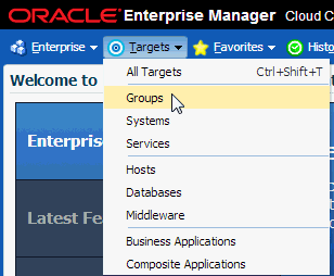

「ターゲット」メニューから、「グループ」を選択します。

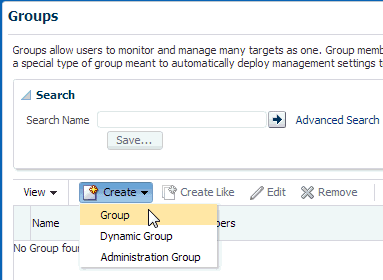

「グループ」ページが表示されます。グループの表の上で「作成」ボタンを探します。
「作成」を開き、「グループ」を選択します。

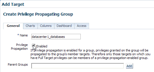

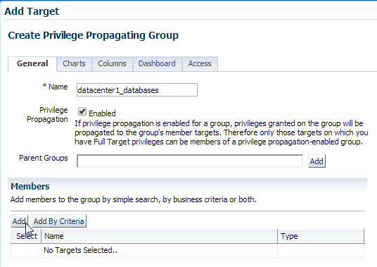

「ターゲットの追加」の「グループの作成」ページが表示されます。グループのプロパティを入力する準備をします。最初のプロパティはグループ名です。
*「名前」テキスト・フィールドで、グループ名を定義します。わかりやすいIDとなる名前を選択します。(たとえば、datacenter1_hosts
、datacenter1_databases
のように指定します。)
「権限の伝播」の右側にあるチェック・ボックスを選択します。この設定により、グループ・ユーザーは後でこのグループに追加される新しいターゲットにアクセスできるようになります。
グループにメンバー・ターゲットを追加する準備ができました。TimesTenインスタンスおよびTimesTenデータベースのターゲットを含め、グループではどのタイプのEnterprise Managerターゲットでも組み合せることができます。ただし、ホストとTimesTenターゲットには必ず別個のグループを作成します。TimesTenターゲットの追加の詳細は、「TimesTenターゲットの構成」を参照してください。
「メンバー」リージョンで「追加」ボタンを探します。
「追加」をクリックします。

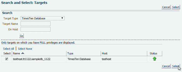

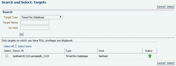

「検索と選択: ターゲット」ページが表示されます。「検索」リージョンで「ターゲット・タイプ」ドロップダウン・リストを探します。
「ターゲット・タイプ」とラベル付けされたドロップダウン・リストを開き、「ホスト」、「TimesTenインスタンス」または「TimesTenデータベース」を選択します。
注意: ホストとTimesTenターゲットは必ず異なるグループに分けます。 |

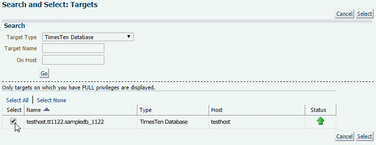

ページが検索結果でリフレッシュされます。「名前」列で、グループに追加するターゲット名が含まれている行を探します。ステータスが緑の上矢印であることを確認します。
ターゲットが含まれる行の名前を特定する行のチェック・ボックスを選択します。複数のターゲットを追加する場合は、追加するターゲットの対応するチェック・ボックスを選択します。
「選択」ボタンを探します。
「選択」をクリックします。

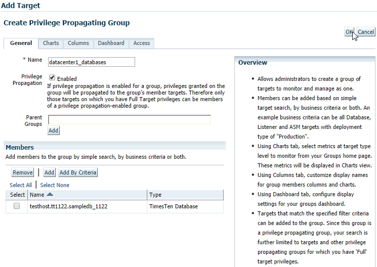

「検索と選択: ターゲット」ページが閉じ、「ターゲットの追加」の「権限伝播グループの作成」ページがリフレッシュされます。選択したターゲットが「メンバー」表に表示されます。ページの右上隅で「OK」ボタンを探します。
「OK」をクリックします。

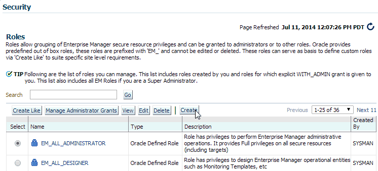

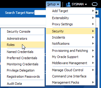

「設定」メニューから、「セキュリティ」、「ロール」の順に選択します。
「セキュリティ」の「ロール」ページが表示されます。「ロール」表の上で「作成」ボタンを探します。
「作成」をクリックします。

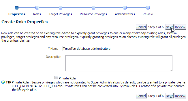

「ロールの作成: プロパティ」ページが表示されます。Enterprise Managerロールのプロパティを入力する準備ができました。最初のプロパティはロール名です。
*「名前」テキスト・フィールドで、ロール名を定義します。わかりやすいIDとなる名前を選択します。(たとえば、TimesTen database administrators
のように指定します。)
*「名前」テキスト・フィールドに、Enterprise Managerロール名を入力します。
ページの右上隅で「次へ」ボタンを探します。
「次へ」をクリックします。

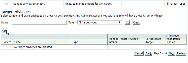

の作成: ターゲット権限」ページが表示されます。ページの下部で「ターゲット権限」リージョンを探します。
「ターゲット権限」リージョンの「追加」ボタンをクリックします。

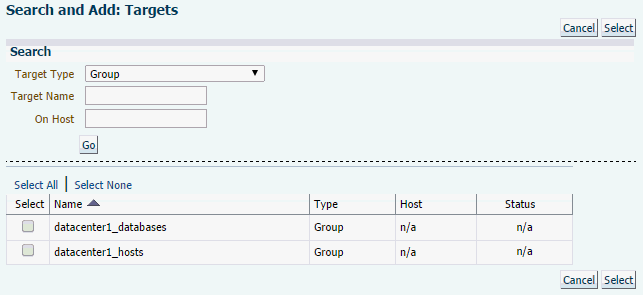

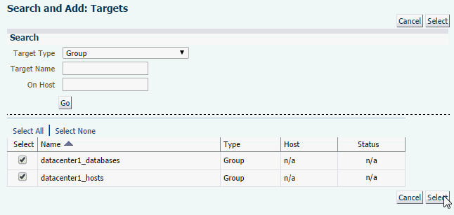

「検索と追加: ターゲット」ページが表示されます。「検索」リージョンで「ターゲット・タイプ」ドロップダウン・リストを探します。
「ターゲット・タイプ」とラベル付けされたドロップダウン・リストを開き、「グループ」を選択します。
ページが検索結果でリフレッシュされます。「名前」列で、ロールに追加するグループ名が含まれている行を探します。TimesTenターゲット・グループが1つ以上とそれぞれのホスト・グループが必要です。
グループが含まれる行の名前を特定する行のチェック・ボックスを選択します。TimesTenターゲット・グループとそれぞれのホスト・グループを必ず選択します。
「選択」ボタンを探します。
「選択」をクリックします。

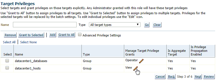

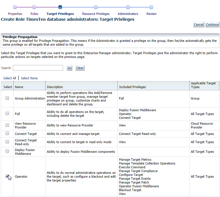

の作成: ターゲット権限」ページがリフレッシュされます。選択したグループが「ターゲット権限」表に表示されます。「ターゲット権限」表で、TimesTenターゲット・グループが含まれている行を探します。TimesTenターゲット・グループの行の「ターゲット権限付与の管理」列で、鉛筆ボタンを探します。
TimesTenターゲット・グループの行の「ターゲット権限付与の管理」列で、鉛筆ボタンをクリックします。
「ロールrole_name
の作成: ターゲット権限」ページがリフレッシュされます。「ターゲット権限」表を探します。

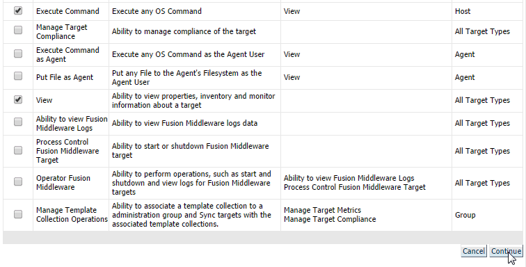

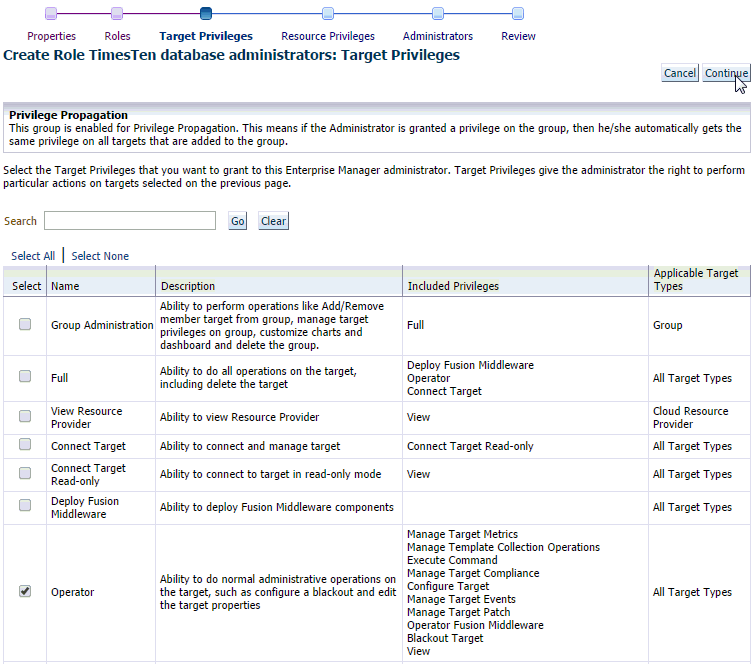

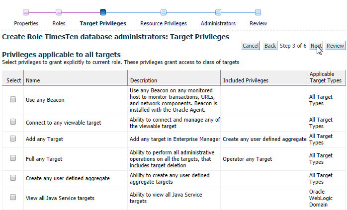

「ターゲット権限」表には、グループに割り当てることができる使用可能なEnterprise Manager権限がすべて表示されます。Enterprise Manager Cloud Controlには様々な権限がありますが、TimesTen操作では次の2つの権限のみが重要です。
表示
この権限は、TimesTenターゲットの表示に必要です。
オペレータ
この権限は、TimesTenターゲットの制御操作に必要です。「オペレータ」権限には、「表示」権限が含まれています。
このロールに割り当てる権限の名前を確認します。
このグループに割り当てる権限の名前を特定する行のチェック・ボックスを選択します。複数の権限を追加する場合は、追加する権限の対応するチェック・ボックスを選択します。
ページの右上隅で「続行」ボタンを探します。
「続行」をクリックします。

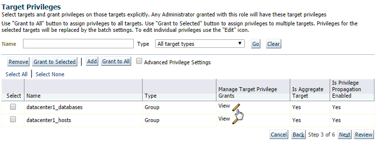

の作成: EMリソース権限」ページが表示されます。「ターゲット権限」表で、ホスト・グループが含まれている行を探します。TimesTenターゲット・グループの行の「ターゲット権限付与の管理」列で、鉛筆ボタンを探します。
ホスト・グループの行の「ターゲット権限付与の管理」列で、鉛筆ボタンをクリックします。

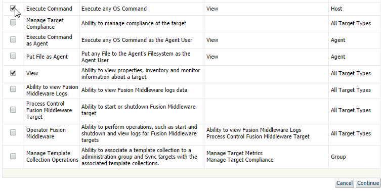

「ターゲット権限」表には、グループに割り当てることができる使用可能なEnterprise Manager権限がすべて表示されます。Enterprise Manager Cloud Controlには様々な権限がありますが、ホスト操作では次の2つの権限のみが重要です。
表示
この権限は、Enterprise Managerホストの表示に必要です。
コマンドの実行
この権限は、TimesTenターゲットがオペレーティング・システム・コマンドをホストに対して実行するために必要です。「コマンドの実行」権限は、TimesTenエージェント、TimesTenデータベースおよびTimesTenサーバーの制御と、メモリーに対するTimesTenデータベースのロードおよびアンロードに必要です。
ページの右下隅で「続行」ボタンを探します。
「続行」をクリックします。

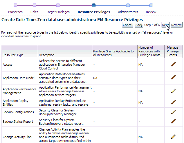

「ロールrole_name
の作成: EMリソース権限」ページが表示されます。リソース・タイプ・リストを探します。

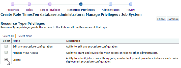

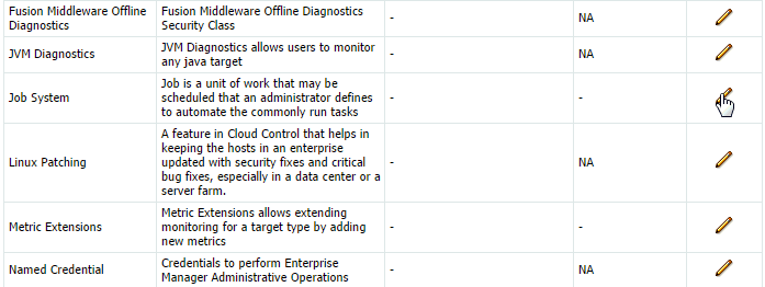

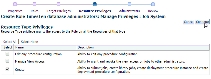

リソース・タイプ・リストで、「リソース・タイプ」列で特定された「ジョブ・システム」が含まれている行を探します。「権限付与の管理」列の鉛筆ボタンをクリックします。
「ロールrole_name
の作成: 権限の管理: ジョブ・システム」ページが表示されます。「リソース・タイプ権限」表を探します。
「作成」権限を指定する行のチェック・ボックスを選択します。
「続行」をクリックします。

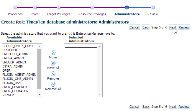

「ロールrole_name
の作成: 管理者」ページが表示されます。ページの右上隅で「次へ」ボタンを探します。
「次へ」をクリックします。

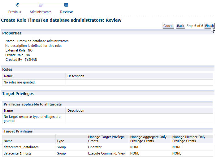

の作成: 確認」ページが表示されます。「プロパティ」リージョンで、ロール名が正しいことを確認します。また、正しい権限が「すべてのターゲットに適用可能な権限」表に表示されていることを確認します。ページの右上隅で「終了」ボタンを探します。
「終了」をクリックします。
「セキュリティ」の「ロール」ページが表示され、Enterprise Managerロールが正常に作成されたことを示す確認メッセージが表示されます。

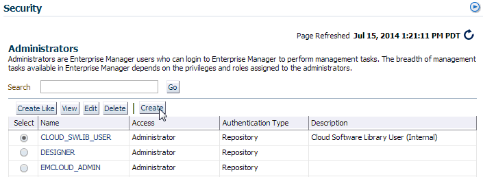

「設定」から、「セキュリティ」、「管理者」の順に選択します。
「セキュリティ」の「管理者」ページが表示されます。グループの表の上で「作成」ボタンを探します。
「作成」をクリックします。

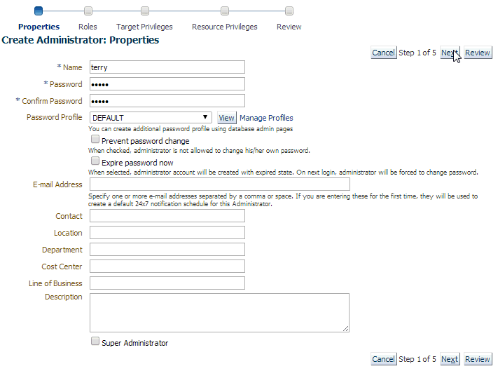

「管理者の作成: プロパティ」ページが表示されます。Enterprise Managerユーザーのプロパティを入力する準備ができました。最初のプロパティはユーザー名です。
*「名前」テキスト・フィールドで、ユーザー名を定義します。わかりやすいIDとなる名前を選択します。(たとえば、terry
のように指定します。)
*「名前」テキスト・フィールドに、ユーザー名を入力します。
*「パスワード」テキスト・フィールドに、ユーザーのパスワードを入力します。
*「パスワードの確認」テキスト・フィールドに、パスワードを再入力します。
「次へ」をクリックします。

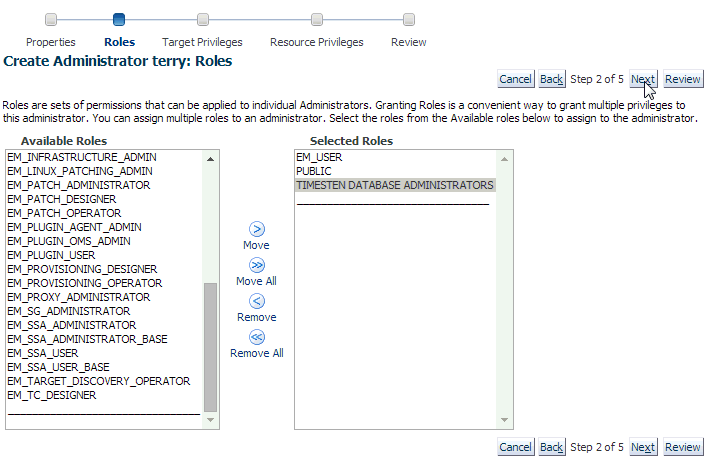

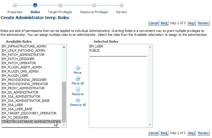

「管理者username

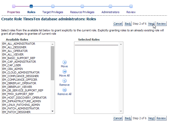

の作成: ロール」ページが表示されます。ユーザーにロールを割り当てる準備ができました。
「使用可能なロール」リストで、TimesTenロールが含まれている行を探します。ロール名をダブルクリックします。複数のロールを割り当てる場合は、追加するロールの対応するロール名をダブルクリックします。

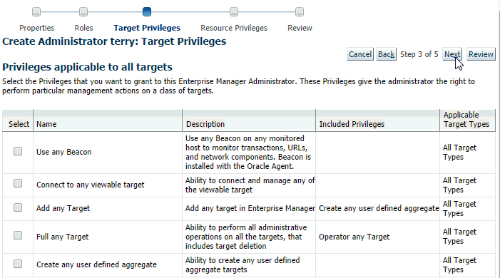

「管理者username
の作成: ターゲット権限」ページが表示されます。ページの右上隅で「次へ」ボタンを探します。
「次へ」をクリックします。

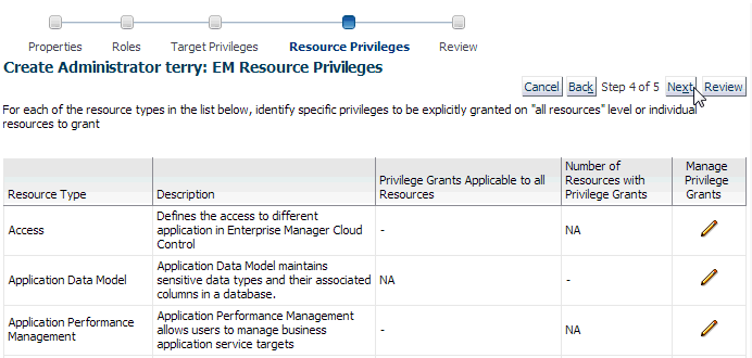

「管理者username
の作成: EMリソース権限」ページが表示されます。ページの右上隅で「次へ」ボタンを探します。
「次へ」をクリックします。

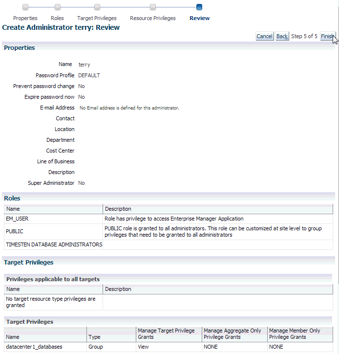

「管理者username
の作成: 確認」ページが表示されます。「プロパティ」リージョンで、ユーザー名が正しいことを確認します。また、正しいロールが「ロール」表に表示されていることを確認します。ページの右上隅で「終了」ボタンを探します。
「終了」をクリックします。
「セキュリティ」の「管理者」ページが表示され、Enterprise Managerユーザーが正常に作成されたことを示す確認メッセージが表示されます。
TimesTenターゲットを表示および管理できるEnterprise Managerユーザーが正常に作成されました。

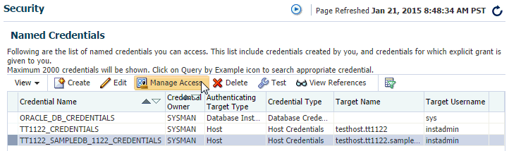

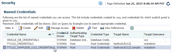

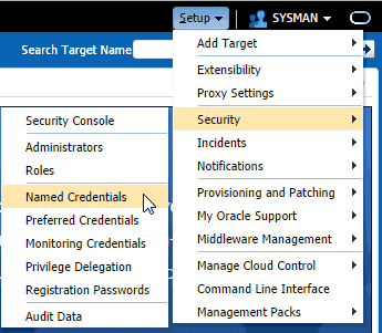

「設定」メニューから、「セキュリティ」、「名前付き資格証明」の順に選択します。
「セキュリティ」の「名前付き資格証明」ページが表示されます。「資格証明名」列で資格証明名を探します。
資格証明名をクリックします。

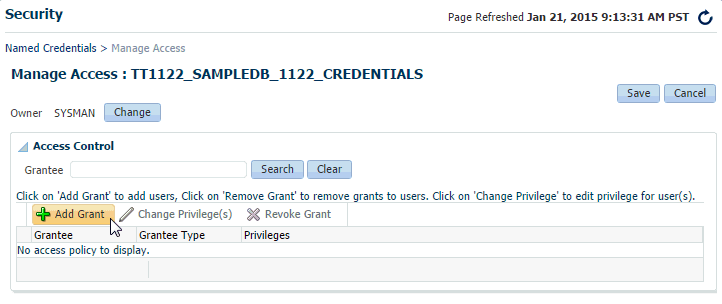

ユーザーに優先資格証明を付与する準備ができました。「アクセスの管理」ボタンを探します。
「アクセスの管理」をクリックします。

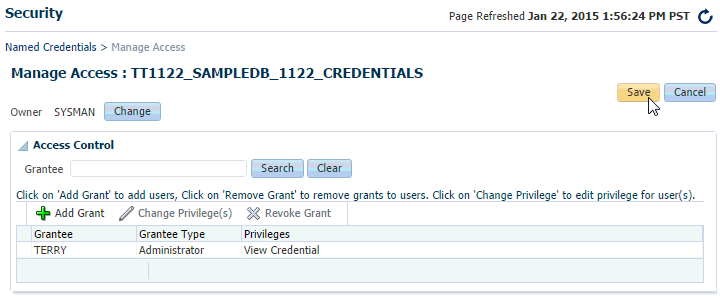

「セキュリティ」の「アクセスの管理: credential_name
」ページが表示されます。「アクセス制御」リージョンで「権限の追加」ボタンを探します。
「権限の追加」をクリックします。

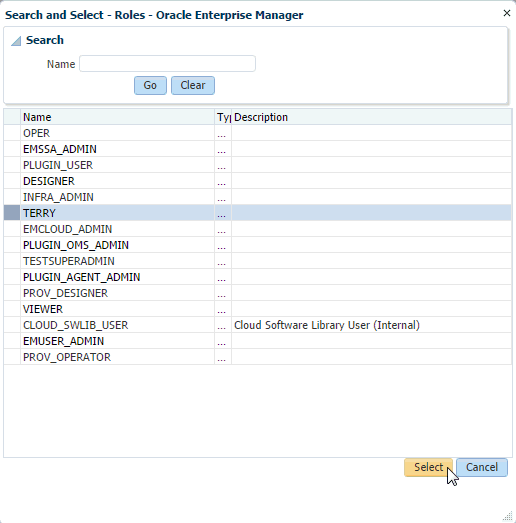

「検索と選択 - ロール - Oracle Enterprise Manager」ダイアログが表示されます。
ダイアログで、正しいユーザー名が含まれている行を探します。その行をクリックし、「選択」をクリックします。
「検索と選択 - ロール - Oracle Enterprise Manager」ダイアログが閉じ、「セキュリティ」の「アクセスの管理: credential_name
」ページがリフレッシュされます。選択したユーザー名が「アクセス制御」リージョンの表に表示されます。ページの右上隅で「保存」ボタンを探します。
「保存」をクリックします。
