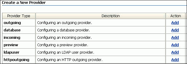

  2. 「管理」メニューから「プロバイダ」を選択します。
  3. 「新規プロバイダの作成」セクションで、ldapuserプロバイダ・タイプに対して「追加」をクリックします(図9-1)。
    図9-1 新規プロバイダの作成
    新規プロバイダの作成

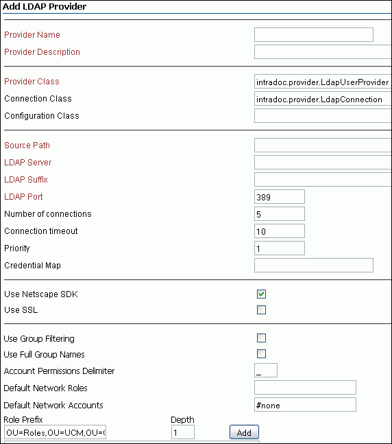

  4. LDAPプロバイダの詳細を指定します。プロバイダ名、プロバイダの説明、プロバイダ・クラス、ソース・パス、LDAPサーバー、LDAP接辞尾およびLDAPポートの情報を指定する必要があります(図9-2)。LDAPサーバーの詳細情報は、Oracle WebCenterが使用するように構成されているサーバーの情報である必要があります。
    また、LDAP管理ユーザーおよびそのパスワードを指定する必要があります。
    注意:
    「デフォルト・ネットワーク・アカウント」フィールドは、「#none」に設定してください。すべてのユーザー・セキュリティ情報はOracle Content Serverの拡張ユーザー属性コンポーネントを使用して保存されるため、デフォルト・ロールは設定しないでください。「ロール接頭辞」および「アカウント接頭辞」フィールドは、LDAPサーバーに存在しない任意のパスに設定できます。
    図9-2 新規LDAPプロバイダの詳細の指定
    新規LDAPプロバイダの詳細の指定
  5. 「追加」ボタンをクリックしてLDAPプロバイダを追加します。
