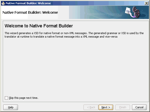

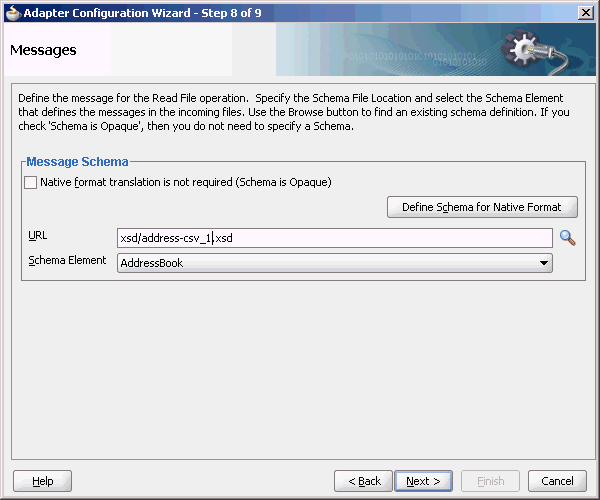

各Oracle JCAアダプタは、様々なエンタープライズ情報システム(EIS)とBPEL Process Manager(BPEL PM)またはOracle Mediator(メディエータ)の統合を可能にするソフトウェア・コンポーネントです。 アダプタは、ネイティブ・メッセージをXMLまたは非XMLフォーマットで受け取り、BPEL PMまたはメディエータにXMLメッセージとしてパブリッシュします。また、XMLメッセージを受け取り、ネイティブEISフォーマットに変換することもできます。このネイティブ・データ・フォーマットとXMLの間の変換は、定義ファイル(非XMLスキーマ定義)を使用して実行され、定義ファイル自体はXMLスキーマ・フォーマットで定義されます。ネイティブ・フォーマット・ビルダー・ウィザードを使用すると、サンプル・ネイティブ・データを使用し、ネイティブXSD(NXSD)構文をネイティブ・データの変換用に作成できます。

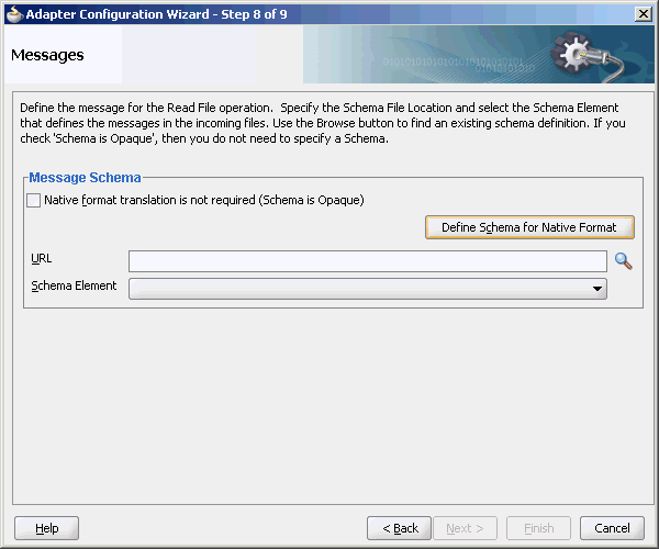

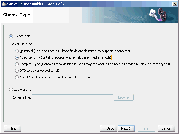

図6-1に示すように、アダプタ構成ウィザードの「メッセージ」ページで「ネイティブ・フォーマットのスキーマの定義」ボタンをクリックすると、ネイティブ・フォーマット・ビルダー・ウィザードが表示されます。 「メッセージ」ページは、アダプタ構成ウィザードで「終了」ページの前に表示される最後のページです。
図6-1 ネイティブ・フォーマット・ビルダー・ウィザードの起動
図6-1の説明が続きます
「図6-1 ネイティブ・フォーマット・ビルダー・ウィザードの起動」の説明
サポートされているファイル形式

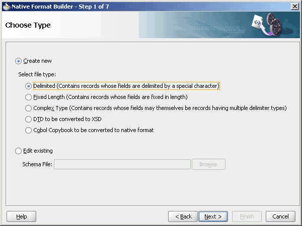

ネイティブ・フォーマット・ビルダー・ウィザードでは、図6-2に示されているファイル形式からのネイティブ・スキーマ・ファイルの作成を支援します。ネイティブ・スキーマを作成するには、選択されたタイプのサンプル・データのファイル形式が必要です。 また、このウィザードを使用して作成された既存のネイティブ・スキーマ(Document Type Definition(DTD)またはCOBOLコピーブック・ファイル・タイプから生成されたものを除く)を編集することもできます。 ネイティブ・スキーマ・ファイルの編集については、「ネイティブ・スキーマ・ファイルの編集」を参照してください。
図6-2 ネイティブ・フォーマット・ビルダー・ウィザード
図6-2の説明が続きます
「図6-2 ネイティブ・フォーマット・ビルダー・ウィザード」の説明

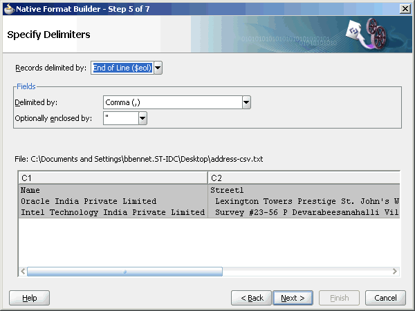

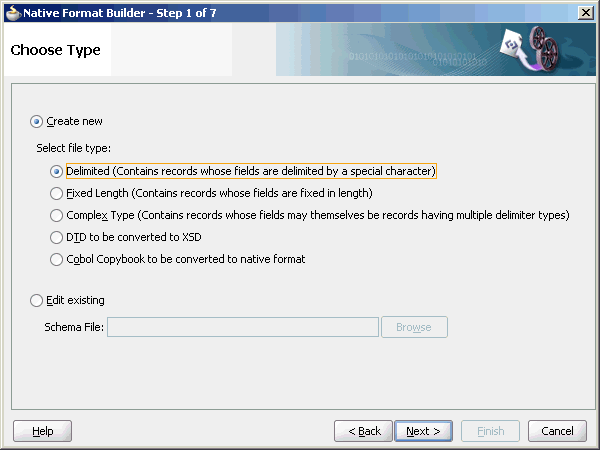

デリミタ付き
このオプションを選択すると、フィールドがカンマや番号記号(#)などの値で区切られているレコードのネイティブ・スキーマを作成できます。
固定長(位置固定)
このオプションを選択すると、フィールドがすべて固定長であるレコードのネイティブ・スキーマを作成できます。

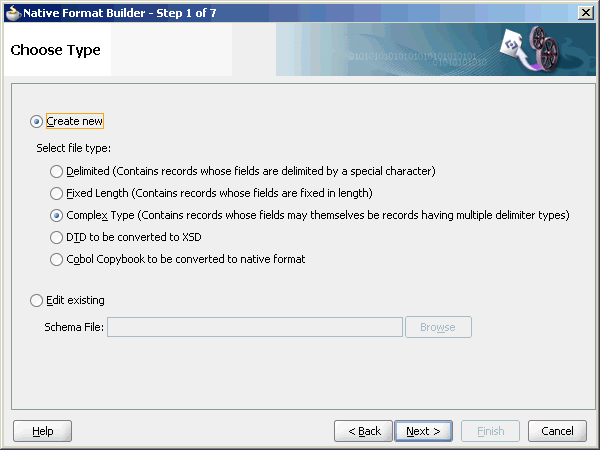

複合タイプ
このオプションを選択すると、レコード用のネイティブ・スキーマを作成できます。この場合、フィールドそのものがレコードで複数のデリミタ・タイプを持つ可能性があります。

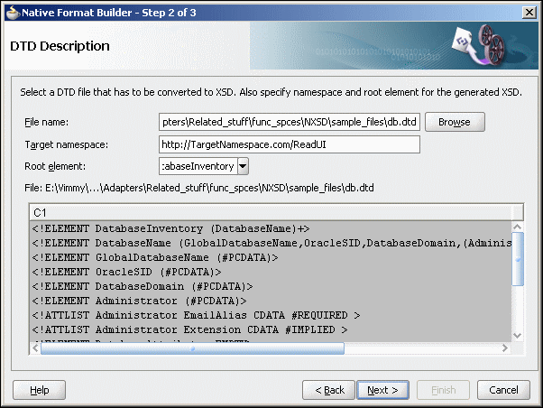

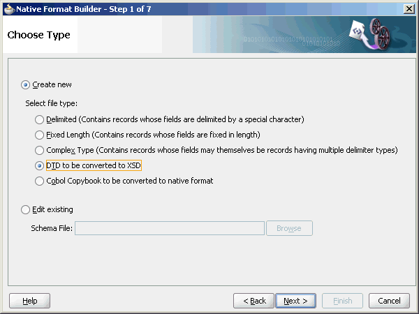

XSDに変換するDTD
このオプションを選択すると、ユーザーが指定したDTDからネイティブ・スキーマを生成できます。DTDには、XMLドキュメントの構造に関する情報が含まれています。

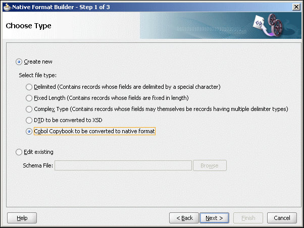

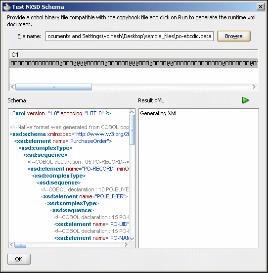

ネイティブ・フォーマットに変換するCOBOLコピーブック
このオプションを選択すると、ユーザーが指定したCOBOLコピーブック定義からネイティブ・スキーマを生成できます。
COBOLメインフレーム・アプリケーションでは、通常COBOLコピーブック・ファイルを使用してデータ・レイアウトを定義します。 実行時トランスレータが、関連するデータ・ファイルを解析できるように、コンバータがCOBOLコピーブックからネイティブ・スキーマを作成します。

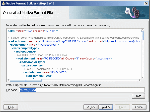

COBOLのグループ・アイテムは、complexType型を使用してXMLスキーマの要素にマッピングできます。同じように、基本アイテムは、実行時トランスレータによる対応するデータ・ファイルの解析に役立つ、特定のネイティブ・フォーマットの注釈を使用した単純型の要素にマッピングできます。たとえば、Buyerアイテムは次の定義にマッピングできます。
<!--COBOL declaration : 05 Buyer-->
<element name="Buyer">
   <complexType>
      <sequence>
         <!--COBOL declaration : 10 Name PIC X(5)-->
         <element name="Name" type="string" nxsd:style="fixedLength"
            nxsd:padStyle="tail" nxsd:paddedBy=" " nxsd:length="5"/>
         </sequence>
   </complexType>
</element>

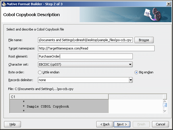

ユーザー入力
次の情報を指定する必要があります。
  • 生成されるネイティブ・スキーマのターゲット・ネームスペース。
  • データ・ファイルが生成されたホスト・コンピュータのキャラクタ・セット。デフォルトではEBCDICに設定されます(ebcdic-cp-us)。
  • データ・ファイルが生成されたホスト・コンピュータのバイト順。 デフォルトではビッグ・エンディアンに設定されます。
  • レコード・デリミタ(通常は改行文字)、デリミタなし、またはユーザー指定の文字列。
  • 生成されたネイティブ・スキーマのコンテナ・タグの名前。デフォルトではRoot-Elementに設定されます。

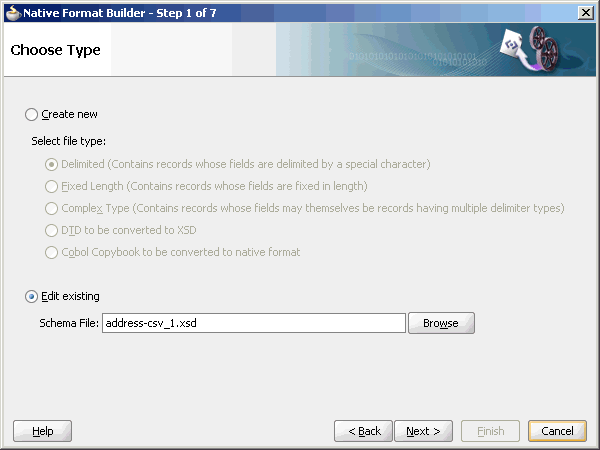

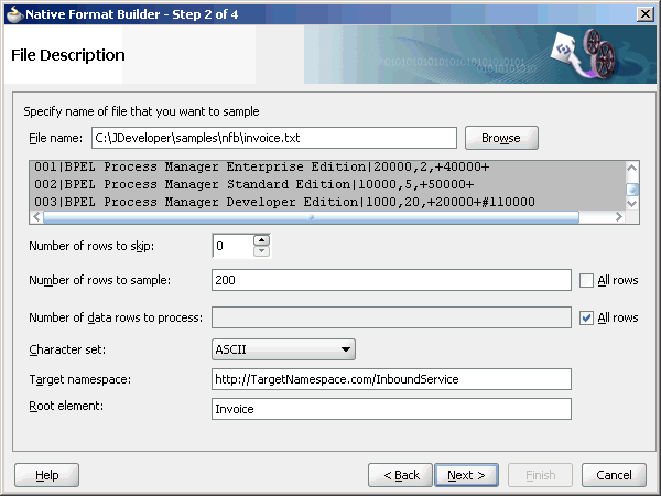

デリミタ付き、固定長または複合タイプのファイルをサンプリングすることで、ネイティブ・フォーマット・ビルダー・ウィザードを使用して生成された既存のネイティブ・スキーマを編集できます。 既存のネイティブ・スキーマを編集するには、ネイティブ・フォーマット・ビルダー・ウィザードの「タイプの選択」ページで「既存ファイルの編集」オプションを選択し、「参照」をクリックして既存のスキーマ・ファイルの場所にナビゲートし、編集対象のネイティブ・スキーマ・ファイルを選択します。 ネイティブ・フォーマット・ビルダー・ウィザードに表示される指示に従って、ネイティブ・スキーマ・ファイルを編集します。
注意:
Document Type Definition(DTD)またはCOBOLコピーブック・ファイル・タイプから生成されたネイティブ・スキーマは編集できません。
図6-3に、「ネイティブ・フォーマット・ビルダー - タイプの選択」ページで「既存ファイルの編集」オプションが選択されている様子を示します。
図6-3 「ネイティブ・フォーマット・ビルダー・ウィザード - タイプの選択」ページ
図6-3の説明が続きます
「図6-3 「ネイティブ・フォーマット・ビルダー・ウィザード - タイプの選択」ページ」の説明
ネイティブ・スキーマ・ファイルを編集する前に、スキーマ内の注釈で指定されているサンプル・ファイルが存在することを確認する必要があります。 この注釈は、ネイティブ・スキーマがサンプル・ファイルから初めて生成される際に自動的に追加されます。
たとえば、注釈で指定されたサンプル・ファイルのパスが<!--NXSDWIZ:C:\Temp\Book1Out.csv:-->の場合に、このファイルが指定のパスに存在しなければ、ウィザードでエラーが表示されます。

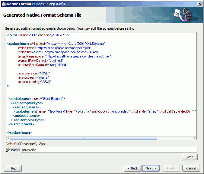

配列の定義
これは、個々のセルが区切り文字で区切られていて、配列の最後のセルが終了文字で終了している複合型の配列用です。
配列タイプの例を次に示します。

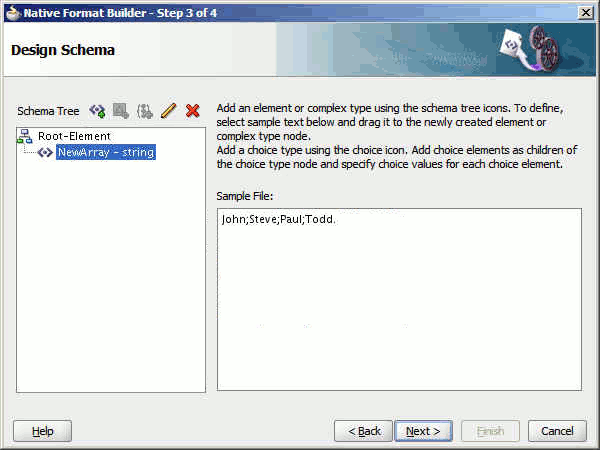

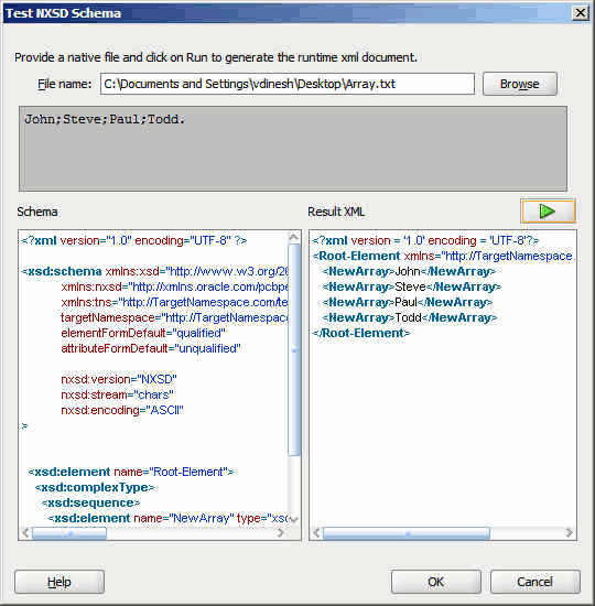

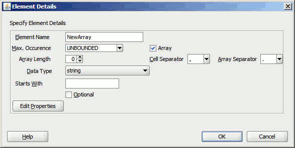

明示的な配列長
以降の各項では、変換されるデータのフォーマット、ネイティブ・スキーマおよび変換済XMLについて説明します。
変換されるネイティブ・データ・フォーマット:
3;John;Steve;Paul;Todd;
ネイティブ・スキーマ:
<?xml version="1.0" encoding="US-ASCII"?>
<schema xmlns="http://www.w3.org/2001/XMLSchema"
        xmlns:nxsd="http://xmlns.oracle.com/pcbpel/nxsd"
        targetNamespace="http://xmlns.oracle.com/pcbpel/nxsd/smoketest"
        elementFormDefault="qualified"
        attributeFormDefault="unqualified"
        nxsd:stream="chars"
        nxsd:version="NXSD">
<element name="array">
  <annotation>
    <appinfo>
      <nxsd:variables>
        <nxsd:variable name="len" />
      </nxsd:variables>
    </appinfo>
  </annotation>
  <complexType>
    <sequence>
      <element name="TotalMembers" type="string" nxsd:style="terminated"
nxsd:terminatedBy=";">
        <annotation>
          <appinfo>
            <nxsd:variables>
              <nxsd:assign name="len" value="${0}" />
            </nxsd:variables>
          </appinfo>
        </annotation>
      </element>
      <element name="Member" type="string" minOccurs="0" maxOccurs="unbounded"
              nxsd:style="array,terminated" nxsd:arrayLength="${len}"
nxsd:terminatedBy=";" />
    </sequence>
  </complexType>
</element>
</schema>
ネイティブ・スキーマを使用して変換したXML
<array xmlns="http://xmlns.oracle.com/pcbpel/nxsd/smoketest">
   <TotalMembers>3</TotalMembers>
   <Member>John</Member>
   <Member>Steve</Member>
   <Member>Paul</Member>
</array>

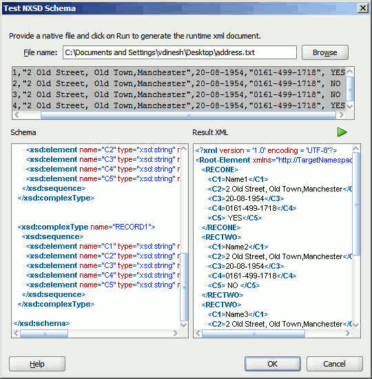

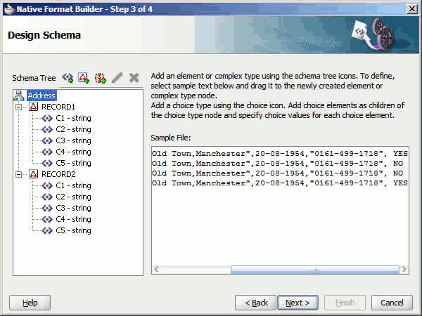

LookAhead: タイプ2
ネイティブ・スキーマではLookAhead X charsは、スタイルを使用して位置から値を読み取り、その値を後で使用できるように変数に格納します。
Name1,"2 Old Street, Old Town,Manchester",20-08-1954,"0161-499-1718", YES
Name2,"2 Old Street, Old Town,Manchester",20-08-1954,"0161-499-1718", NO
Name3,"2 Old Street, Old Town,Manchester",20-08-1954,"0161-499-1718", NO
Name4,"2 Old Street, Old Town,Manchester",20-08-1954,"0161-499-1718", YES
ネイティブ・スキーマ:
        nxsd:stream="chars"
nxsd:lookAhead="70" nxsd:scan="3"
<element name="LookAhead">
  <complexType>
    <choice maxOccurs="unbounded" nxsd:choiceCondition="${x}" nxsd:lookAhead="70"
       nxsd:scanLength="3" nxsd:assignTo="${x}">
      <element name="Record1" type="string" nxsd:conditionValue="YES"
       nxsd:style="terminated" nxsd:terminatedBy="," nxsd:skipMode="after"
       nxsd:skipUntil="${eol}" />
      <element name="Record2" type="string" nxsd:conditionValue="NO "
    </choice>
  </complexType>
</element>
</schema>
<LookAhead xmlns="http://xmlns.oracle.com/pcbpel/nxsd/smoketest">
   <Record1>Name1</Record1>
   <Record2>Name2</Record2>
   <Record2>Name3</Record2>
   <Record1>Name4</Record1>
</LookAhead>

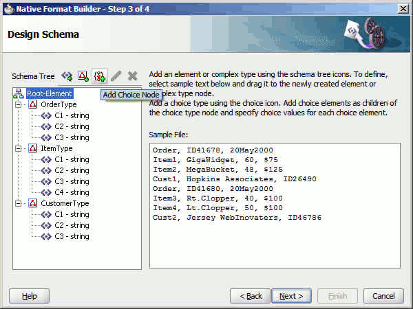

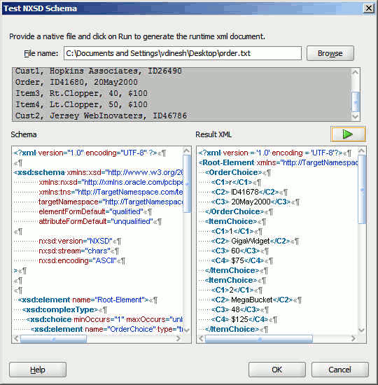

conditionValueでの複雑な条件の定義
choiceConditionコンストラクトとともにconditionValueコンストラクトを使用すると、ブール演算子ANDおよびORとともに「等しい」(==)または「等しくない」(!=)などの一致基準を指定して、読み取った値とconditionValueコンストラクトに指定した値を比較できます。
Order, ID41678, 20May2000
Item1, GigaWidget, 60, $75
Item2, MegaBucket, 48, $125
Cust1, Hopkins Associates, ID26490
Order, ID41680, 20May2000
Item3, Rt.Clopper, 40, $100
Item4, Lt.Clopper, 50, $100
Cust2, Jersey WebInovaters, ID46786
ネイティブ・スキーマ:
<?xml version="1.0" ?>
<xsd:schema xmlns:xsd="http://www.w3.org/2001/XMLSchema"
targetNamespace="http://xmlns.oracle.com/pcbpel/nxsd/extensions/SampleNS"
            xmlns:tns="http://xmlns.oracle.com/pcbpel/nxsd/extensions/SampleNS"
            attributeFormDefault="unqualified" nxsd:encoding="US-ASCII"
nxsd:stream="chars" nxsd:version="NXSD">
<xsd:element name="Container">
    <xsd:complexType>
      <xsd:choice minOccurs="1" maxOccurs="unbounded"
       nxsd:choiceCondition="terminated" nxsd:terminatedBy=",">
        <xsd:element name="Customer" nxsd:conditionValue="(== Cust1) or (== Cust2)
         and (!= emp)">
          <xsd:complexType>
            <xsd:sequence>
              <xsd:element name="C1" type="xsd:string" nxsd:style="terminated"
               nxsd:terminatedBy="," nxsd:quotedBy="&quot;">
              </xsd:element>
              <xsd:element name="C2" type="xsd:string" nxsd:style="terminated"
               nxsd:terminatedBy="${eol}" nxsd:quotedBy="&quot;">
              </xsd:element>
            </xsd:sequence>
          </xsd:complexType>
        </xsd:element>
        <xsd:element name="Item" nxsd:conditionValue="(== Item1) or (== Item2) or
         (==Item3) or (== Item4)">
          <xsd:complexType>
            <xsd:sequence>
              </xsd:element>
              </xsd:element>
              <xsd:element name="C3" type="xsd:string" nxsd:style="terminated"
              </xsd:element>
            </xsd:sequence>
          </xsd:complexType>
        </xsd:element>
        <xsd:element name="Order" nxsd:conditionValue="Order">
          <xsd:complexType>
            <xsd:sequence>
              </xsd:element>
              </xsd:element>
            </xsd:sequence>
          </xsd:complexType>
        </xsd:element>
      </xsd:choice>
    </xsd:complexType>
  </xsd:element>
</xsd:schema>
<Container xmlns="http://xmlns.oracle.com/pcbpel/nxsd/extensions/SampleNS">
   <Order>
      <C1> ID41678</C1>
      <C2> 20May2000</C2>
   </Order>
   <Item>
      <C1> GigaWidget</C1>
      <C2> 60</C2>
      <C3> $75</C3>
   </Item>
   <Item>
      <C1> MegaBucket</C1>
      <C2> 48</C2>
      <C3> $125</C3>
   </Item>
   <Customer>
      <C1> Hopkins Associates</C1>
      <C2> ID26490</C2>
   </Customer>
   <Order>
      <C1> ID41680</C1>
      <C2> 20May2000</C2>
   </Order>
   <Item>
      <C1> Rt.Clopper</C1>
      <C2> 40</C2>
      <C3> $100</C3>
   </Item>
   <Item>
      <C1> Lt.Clopper</C1>
      <C2> 50</C2>
      <C3> $100</C3>
   </Item>
   <Customer>
      <C1> Jersey WebInovaters</C1>
      <C2> ID46786</C2>
   </Customer>
</Container>

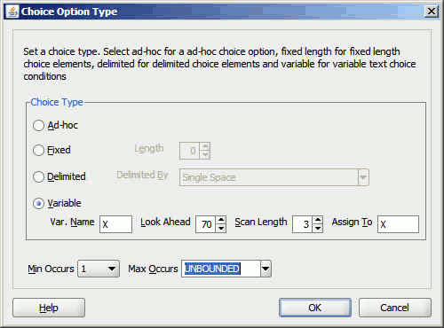

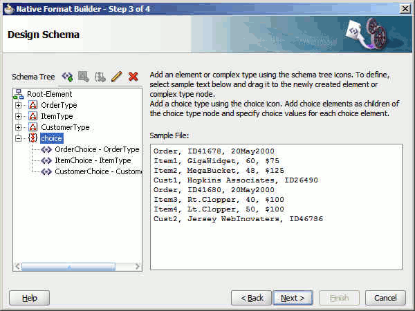

choiceConditionでの複雑な条件の定義
choiceConditionコンストラクトは、フィールドが複数タイプのデリミタで区切られている複雑なレコードに対し、conditionValueコンストラクトとともに使用されます。複数タイプ以外にchoiceConditionに使用できるタイプは、FixedLength、VariableおよびAd hocです。次の例に、variableタイプのchoiceConditionを示します。

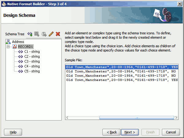

ネイティブ・スキーマ:
  <complexType>
    <choice maxOccurs="unbounded" nxsd:choiceCondition="${x}" nxsd:lookAhead="70" nxsd:scanLength="3" nxsd:assignTo="${x}">
      <element name="Record1" type="string" nxsd:conditionValue="YES" nxsd:style="terminated" nxsd:terminatedBy="," nxsd:skipMode="after" nxsd:skipUntil="${eol}" />
      <element name="Record2" type="string" nxsd:conditionValue="NO " nxsd:style="terminated" nxsd:terminatedBy="," nxsd:skipMode="after" nxsd:skipUntil="${eol}" />
    </choice>
  </complexType>
</element>
</LookAhead>

  2. 図6-4に示すように、アダプタ構成ウィザードの「メッセージ」ページにナビゲートし、「ネイティブ・フォーマットのスキーマの定義」ボタンをクリックします。
    図6-4 ネイティブ・フォーマット・ビルダー・ウィザードの起動
    図6-4の説明が続きます
    「図6-4 ネイティブ・フォーマット・ビルダー・ウィザードの起動」の説明
    図6-5に示すように、「ネイティブ・フォーマット・ビルダー: ようこそ」ページが表示されます。
    図6-5 「ネイティブ・フォーマット・ビルダー: ようこそ」ページ
    図6-5の説明が続きます
    「図6-5 「ネイティブ・フォーマット・ビルダー: ようこそ」ページ」の説明
  3. 「次へ」をクリックします。 図6-6に示すように、「タイプの選択」ページが表示されます。
    図6-6 「ネイティブ・フォーマット・ビルダー・ウィザード - タイプの選択」ページ
    図6-6の説明が続きます
    「図6-6 「ネイティブ・フォーマット・ビルダー・ウィザード - タイプの選択」ページ」の説明

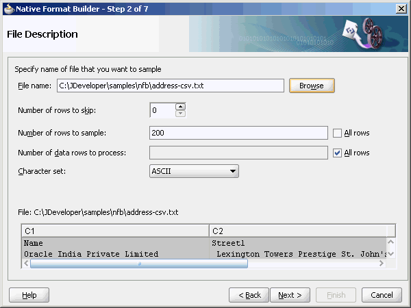

  4. 「次へ」をクリックします。ネイティブ・フォーマット・ビルダーの「ファイルの説明」ページが表示されます。
  5. 図6-7に示すように、「参照」をクリックしてaddress-csv.txtファイルを選択します。
    図6-7 「ネイティブ・フォーマット・ビルダー・ウィザード - ファイルの説明」ページ
    図6-7の説明が続きます
    「図6-7 「ネイティブ・フォーマット・ビルダー・ウィザード - ファイルの説明」ページ」の説明

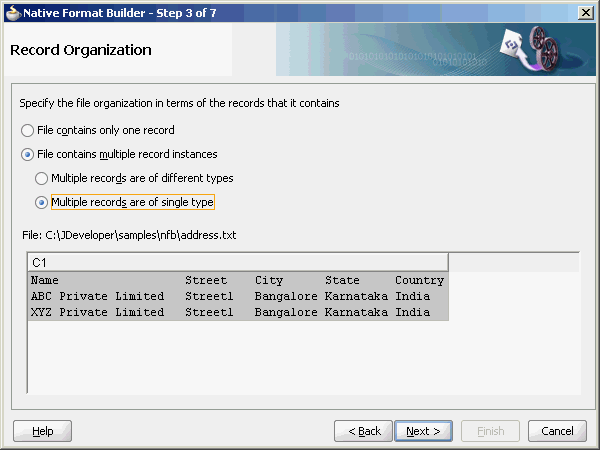

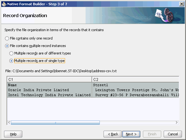

  6. 「次へ」をクリックします。 図6-8に示すように、「レコード編成」ページが表示されます。
    図6-8 「ネイティブ・フォーマット・ビルダー・ウィザード - レコード編成」ページ
    図6-8の説明が続きます
    「図6-8 「ネイティブ・フォーマット・ビルダー・ウィザード - レコード編成」ページ」の説明

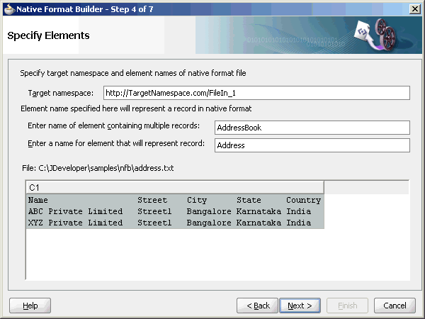

  7. 「ファイルはマルチ・レコード・インスタンスを含む」→「1つのタイプの複数レコード」と選択し、「次へ」をクリックします。「要素の指定」ページが表示されます。
  8. 図6-9に示すように、「複数レコードを含む要素名の入力」フィールドにAddressBookと入力し、「レコードを表す要素名の入力」フィールドにAddressと入力します。
    図6-9 「ネイティブ・フォーマット・ビルダー・ウィザード - 要素の指定」ページ
    図6-9の説明が続きます
    「図6-9 「ネイティブ・フォーマット・ビルダー・ウィザード - 要素の指定」ページ」の説明
  9. 「次へ」をクリックします。 図6-10に示すように、「デリミタの指定」ページが表示されます。
    図6-10 「ネイティブ・フォーマット・ビルダー・ウィザード - デリミタの指定」ページ
    図6-10の説明が続きます
    「図6-10 「ネイティブ・フォーマット・ビルダー・ウィザード - デリミタの指定」ページ」の説明

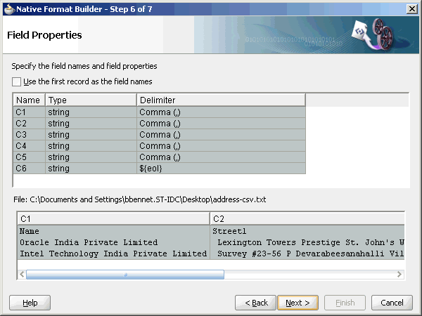

  10. 「デリミタ」フィールドで「カンマ(,)」オプションが選択されていることを確認し、「次へ」をクリックします。 図6-11に示すように、「フィールド・プロパティ」ページが表示されます。
    図6-11 「ネイティブ・フォーマット・ビルダー・ウィザード - フィールド・プロパティ」ページ
    図6-11の説明が続きます
    「図6-11 「ネイティブ・フォーマット・ビルダー・ウィザード - フィールド・プロパティ」ページ」の説明

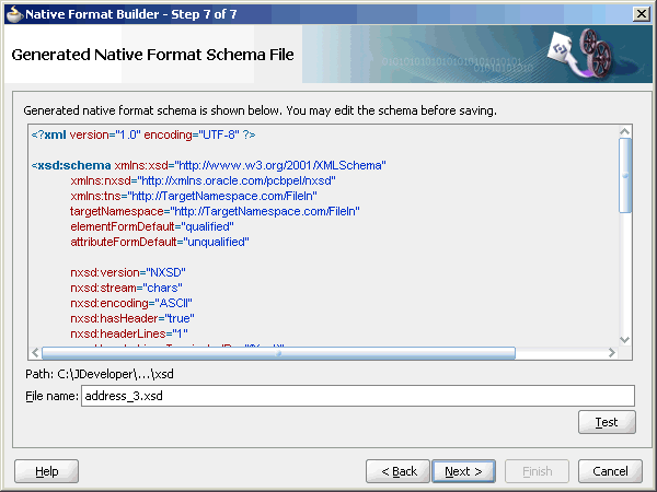

  11. 「フィールド名として最初のレコードを使用」を選択し、「次へ」をクリックします。 図6-12に示すように、「生成されたネイティブ・フォーマット・スキーマ・ファイル」ページが表示されます。
    注意:
    最初のレコードはフィールド名として使用され、変換時にはヘッダー・レコードとして処理されてスキップされます。

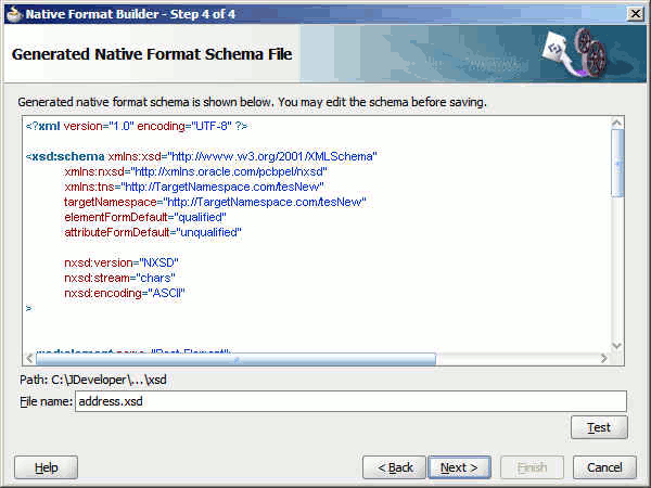

    図6-12 「ネイティブ・フォーマット・ビルダー・ウィザード - 生成されたネイティブ・フォーマット・スキーマ・ファイル」ページ
    図6-12の説明が続きます
    「図6-12 「ネイティブ・フォーマット・ビルダー・ウィザード - 生成されたネイティブ・フォーマット・スキーマ・ファイル」ページ」の説明

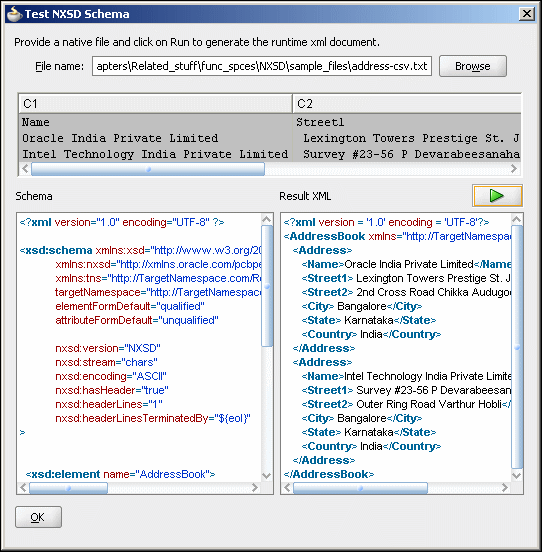

    対応するネイティブ・スキーマの定義は次のとおりです。
    <?xml version="1.0" encoding="UTF-8" ?>
                xmlns:tns="http://TargetNamespace.com/Read"
                targetNamespace="http://TargetNamespace.com/Read"
                nxsd:version="NXSD"
                nxsd:stream="chars"
                nxsd:encoding="ASCII"
                nxsd:hasHeader="true"
                nxsd:headerLines="1"
                nxsd:headerLinesTerminatedBy="${eol}"
      <xsd:element name="AddressBook">
        <xsd:complexType>
          <xsd:sequence>
            <xsd:element name="Address" minOccurs="1" maxOccurs="unbounded">
              <xsd:complexType>
                <xsd:sequence>
                  <xsd:element name="Name" type="xsd:string"
                   nxsd:style="terminated" nxsd:terminatedBy="," nxsd:quotedBy="&quot;" />
                  <xsd:element name="Street1" type="xsd:string"
                  <xsd:element name="Street2" type="xsd:string"
                  <xsd:element name="City" type="xsd:string"
