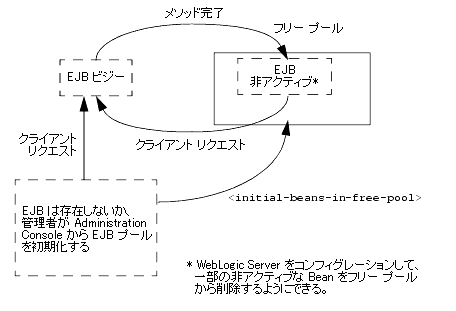

ステートレス セッション EJB のプール
デフォルトでは、WebLogic Server には起動時にステートレス セッション EJB インスタンスは存在しません。個々の Bean が呼び出されると、WebLogic Server は EJB の新しいインスタンスを初期化します。
ただし、プロダクション環境では、WebLogic Server は非バインド ステートレス セッション EJB (現在メソッド呼び出しを処理していないインスタンス) のフリー プールを使用することでステートレス セッション EJB のパフォーマンスとスループットを向上させることができます。要求の処理に利用できる非バインド インスタンスがある場合は、要求がインスタンスの作成を待つ必要がないので応答時間が向上します。フリー プールは、できる限りオブジェクトの再利用やコンテナ コールバックのスキップをすることでパフォーマンスを改善しています。
WebLogic Server は起動時に、自動的にフリー プールを作成し、weblogic-ejb-jar.xml ファイルの Bean のデプロイメント要素 initial-beans-in-free-pool で指定された量のインスタンスをそのプールに配置します。デフォルトでは、initial-beans-in-free-pool は 0 に設定されています。
また、このリリースの WebLogic Server では、管理者は Administration Console を使用して EJB プールを必要に応じて初期化できます。初期化された EJB プールは、EJB がデプロイされた直後の状態にリセットされます。詳細については、Oracle Fusion Middleware Oracle WebLogic Server の Administration Console オンライン ヘルプの「EJB のアイドル状態の Bean のキャッシュおよびプールの初期化」を参照してください。
次の図に、WebLogic Server のフリー プールと、ステートレス EJB がフリー プールに出入りするプロセスを示します。点線は、WebLogic Server 側から見た EJB の「状態」を表しています。
図 5-1 ステートレス セッション EJB のライフサイクルを示す WebLogic Server フリー プール
図 5-1 の説明については以下を参照
「図 5-1 ステートレス セッション EJB のライフサイクルを示す WebLogic Server フリー プール」の説明
プールをコンフィグレーションした場合、WebLogic Server はフリー プールの EJB インスタンス (利用可能な場合) を利用してメソッド呼び出しに対応します。EJB は、クライアントのメソッド呼び出しの間アクティブ状態になります。メソッドが完了すると、EJB のインスタンスはフリー プールに戻されます。WebLogic Server は各メソッドの呼び出し後にクライアントからステートレス セッション Bean を非バインドするので、クライアントが使用する実際の Bean クラスは呼び出しごとに異なります。
EJB クラスのすべてのインスタンスがアクティブで、max-beans-in-free-pool に達した場合、EJB クラスを要求する新しいクライアントは、アクティブ EJB がメソッド呼び出しを完了するまでブロックされます。トランザクションがタイムアウトになった場合 (トランザクション非対応の呼び出しでは、5 分経過した場合)、WebLogic Server は、リモート クライアントに対しては RemoteException を、ローカル クライアントに対しては EJBException を送出します。
注意 :
フリー プールの最大サイズは、max-beans-in-free-pool 要素の値、使用可能メモリ、または実行スレッドの数によって制限されます。
WebLogic Server をコンフィグレーションすることによって、プール内の Bean インスタンスが pool 要素の idle-timeout-seconds 要素で指定した期間にわたって未使用であった場合にそのインスタンスを削除できます。idle-timeout-seconds で指定する期間にわたってプール内の Bean が未使用である場合、そのプール内の Bean は initial-beans-in-free-pool で指定されている数まで削除されます。プール内の Bean の数は、initial-beans-in-free-pool で指定されている数より少なくなることはありません。
アプリケーションがフリー プールの Bean インスタンスを要求した場合には、以下の 3 通りの結果が考えられます。

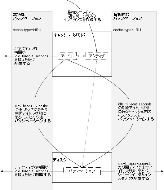

ステートフル セッション EJB のキャッシュとパッシベーション
WebLogic Server は、Bean インスタンスのキャッシュを使用してステートフル セッション EJB のパフォーマンスを高めます。キャッシュはメモリ内にアクティブな EJB インスタンスを格納することで、それらをクライアント要求に即座に使用できるようにしています。キャッシュには、クライアントによって現在使用されている EJB と最近使われていたインスタンスが格納されます。キャッシュ内のステートフル セッション Bean は、特定のクライアントと結び付いています。
次の図に、WebLogic Server のキャッシュと、ステートフル EJB がキャッシュに出入りするプロセスを示します。
図 5-2 ステートフル セッション EJB のライフサイクル
図 5-2 の説明については以下を参照
「図 5-2 ステートフル セッション EJB のライフサイクル」の説明
ステートフル セッション EJB の作成
WebLogic Server には起動時にステートフル セッション EJB インスタンスは存在しません。クライアントがステートフル セッション Bean へのアクセスを開始する前に、Bean とのセッションで使用する新しい Bean インスタンスが作成されます。セッションが終了すると、インスタンスは破棄されます。セッションが進行中の間は、インスタンスはメモリにキャッシュされます。
ステートフル セッション EJB のパッシベーション
パッシベーションは、EJB の状態をディスク上で保持しつつキャッシュからその EJB インスタンスを削除するために WebLogic Server が使用するプロセスです。パッシブ化されている EJB はメモリには存在せず、キャッシュに格納されているときのようにクライアント要求に応じて即座に使用することはできません。
EJB 開発者は、ejbPassivate() メソッドが呼び出されたときに、ステートフル セッション Bean が、WebLogic Server によってそのデータがシリアライズされてそのインスタンスのパッシベーションが行われるような状態に置かれるようにしなければなりません。パッシベーションの間、WebLogic Server は transient であると宣言されていないフィールドをシリアライズしようとします。つまり、すべての非 transient フィールドがシリアライズ可能なオブジェクト (Bean のリモートまたはホーム インタフェースなど) を表すようにしなければなりません。EJB 2.1 では、許可されるフィールド タイプが指定されています。
パッシベーションの制御
ステートフル セッション Bean のパッシベーションを制御するルールは、Bean の cache-type 要素の値によって決まります。この要素の値は以下のいずれかです。
  • LRU - 最長時間未使用 (積極的なパッシベーション)
  • NRU - 最近未使用 (怠惰なパッシベーション)
idle-timeout-seconds 要素と max-beans-in-cache 要素も、cache-type の値に基づいてパッシベーションと削除の動作に影響を与えます。
積極的なパッシベーション (LRU)
cache-type を LRU に設定してステートフル セッション Bean の積極的なパッシベーションをコンフィグレーションすると、コンテナは以下のようにしてインスタンスをディスクにパッシベーションします。
  • max-beans-in-cache の値に関係なく、インスタンスの非アクティブな状態が idle-timeout-seconds の期間を経過するとすぐ
  • idle-timeout-seconds が経過していなくても、max-beans-in-cache に達したとき
コンテナは、パッシベーションされたインスタンスを、そのパッシベーション後、idle-timeout-seconds の期間非アクティブな状態が続いた後にディスクから削除します。この動作は、怠惰な削除と呼ばれます。
怠惰なパッシベーション (NRU)
cache-type を NRU に設定して怠惰なパッシベーションをコンフィグレーションすると、関連するシステムのオーバーヘッドが原因でコンテナは Bean のパッシベーションを回避します (キャッシュに影響を与えるのは、Bean のパッシベーションまたは積極的な削除を引き起こすイベントのみとなります)。
コンテナは以下のように動作します。
  • idle-timeout-seconds が経過したときにキャッシュから Bean のインスタンスを削除し、それをディスクにパッシベーションすることはしない。この動作は、積極的な削除と呼ばれます。積極的な削除を行うと、アクティブでないインスタンスによってメモリまたはディスクのリソースが消費されなくなります。
  • idle-timeout-seconds が経過していなくても、max-beans-in-cache に達したときにインスタンスをディスクにパッシベーションする。
