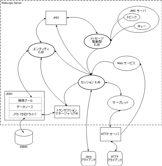

図 2-1 に、EJB と WebLogic Server アプリケーションの他のコンポーネント、および EJB とクライアントとの一般的な関係を示します。
図 2-1 EJB と他のアプリケーション コンポーネント
図 2-1 の説明については以下を参照
「図 2-1 EJB と他のアプリケーション コンポーネント」の説明
EJB は、サーブレット、Java クライアント アプリケーション、他の EJB、アプレット、非 Java クライアントなどのサーバサイドまたはクライアントサイド オブジェクトからアクセスできます。
EJB のクライアントは、アプリケーションが同じか別かに関係なく同じ方法で EJB にアクセスします。WebLogic Server は、Bean にローカル インタフェースしかない場合を除いて、リモートで機能できる EJB のホーム インタフェースおよびビジネス インタフェースの実装を自動的に作成します。
