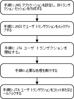

JTA ユーザ トランザクションの設定および使用に必要な手順を次の図に示します。
図 12-2 JTA ユーザ トランザクションの設定と使用
図 12-2 の説明については以下を参照
「図 12-2 JTA ユーザ トランザクションの設定と使用」の説明
手順 1 : JMS アプリケーションを設定し、非トランザクション セッションを作成する
「JMS アプリケーションの設定」の説明に従って JMS アプリケーションを設定しますが、「手順 3 : 接続を使用してセッションを作成する」でセッションを作成する際に、ブール値 transacted を false に設定してセッションをトランザクション処理されないように指定します。
たとえば、PTP および Pub/Sub メッセージング モデルの非トランザクション セッションを作成する方法を次の各メソッドで示します。
  qsession = qcon.createQueueSession(
   false,
   Session.AUTO_ACKNOWLEDGE
  tsession = tcon.createTopicSession(
   false,
注意 :
ユーザ トランザクションがアクティブな場合、確認応答モードは無視されます。
手順 2 : JNDI でユーザ トランザクションをルックアップする
アプリケーションは、JNDI を使用して、WebLogic Server ドメインの UserTransaction オブジェクトに対するオブジェクト参照を返します。
JNDI コンテキスト (context) を確立して次のようなコードを実行すると、UserTransaction オブジェクトをルックアップできます。
UserTransaction xact = ctx.lookup("javax.transaction.UserTransaction");
手順 3 : JTA ユーザ トランザクションを開始する
UserTransaction.begin() メソッドを使用して JTA ユーザ トランザクションを開始します。次に例を示します。
xact.begin();
手順 4 : 必要な処理を実行する
現在のトランザクションで必要な処理を実行します。
手順 5 : JTA ユーザ トランザクションをコミットまたはロールバックする
必要な処理を実行したら、以下の commit() または rollback() メソッドを UserTransaction オブジェクトで実行して JTA ユーザ トランザクションをコミットまたはロールバックします。
トランザクションをコミットするには、次の commit() メソッドを実行します。
  xact.commit();
commit() メソッドを実行すると、WebLogic Server はトランザクション マネージャを呼びだしてトランザクションを完了し、現在のトランザクションで実行されている全処理をコミットします。トランザクション マネージャの役割は、リソース マネージャと協力してデータベースを更新することです。
トランザクションをロールバックするには、次の rollback() メソッドを実行します。
  xact.rollback();
rollback() メソッドを実行すると、WebLogic Server はトランザクション マネージャを呼び出してトランザクションをキャンセルし、現在のトランザクションで実行されている全処理をロールバックします。
commit() または rollback() メソッドを呼び出したら、xact.begin() を呼び出して別のトランザクションを開始することもできます。
