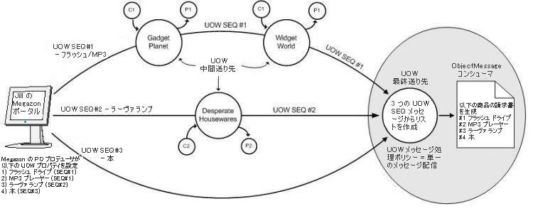

ここでは、顧客 Jill が Megazon のアカウントにログインして、休暇に向けた買い物をするとします。彼女は、本、フラッシュ ドライブ、MP3 プレーヤー、ラーヴァ ランプを注文して精算を済ませます。
メッセージ作業単位による注文処理の仕組み
注文を受け付けた JMS プロデューサ クライアントは、Jill の注文に関わるメッセージが 1 単位として処理されるようにするため、注文メッセージに UOW プロパティを設定して、それらがこの注文単位の一部であることを示します。設定された UOW メッセージ プロパティは、UOW メッセージが最終送り先にルーティングされる前に、中間送り先 (Gadget Planet、Widget World、および Desperate Housewares) をリスンするすべてのコンシューマ クライアントやプロデューサ クライアントによってコピーされます。また、Megazon のシステム管理者は、最終送り先の [作業単位 (UOW) メッセージ処理ポリシー] パラメータを [単一のメッセージ配信] に設定しておく必要があります。「作業単位メッセージ グループの作成方法」を参照してください。
次の図とそれに対応する各アクションは、メッセージ作業単位を使用した場合に Jill の注文がどのように処理されるかを示します。
図 11-1 作業単位を使用した場合の Jill の注文のワークフロー
図 11-1 の説明については以下を参照
「図 11-1 作業単位を使用した場合の Jill の注文のワークフロー」の説明
  1. Jill が、ショッピング カートから注文ボタンをクリックします。
  2. この注文が、同一のユニークな UOW 名を使用する 3 つのメッセージに分割されます。
    • SEQ#1 は、中間キュー Gadget Planet にルーティングされ、コンシューマによってフラッシュ ドライブの注文が処理されます。処理された SEQ#1 はプロデューサに渡され、中間キュー Widget World にルーティングされます。Widget World のコンシューマによって MP3 プレーヤーの注文が処理された後、最終的な請求処理のため Megazon 最終キューにルーティングされます。
    • SEQ#2 は、中間キュー Desperate Housewares にルーティングされ、コンシューマによってラーヴァ ランプの注文が処理されます。処理された SEQ#2 はプロデューサに渡され、最終的な請求処理のため Megazon 最終キューにルーティングされます。
    • SEQ#3 は、Megazon 最終キューに直接ルーティングされ、本の注文処理と最終的な請求処理が行われます。
  3. Megazon 最終キューでは、集められた 3 つの UOW メッセージから ObjectMessage リストが作成されます。このリストは、Megazon の請求コンシューマ クライアントに配信されます。
  4. Jill が、すべての注文が処理されたことを示す請求書を受け取ります。
