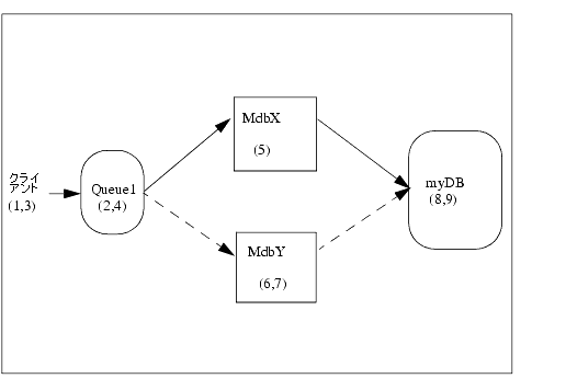

この節では、オンライン書店への本の注文に基づいて、メッセージ順序単位の単純なケース スタディを行います。
XYZ オンライン書店は、JMS を使用して顧客の注文を処理する単純な処理設計を実装しています。JMS 処理システムは、以下から構成されます。
キュー (Queue1) に送信するメッセージ プロデューサ
Queue1 からのメッセージを処理する複数のメッセージ駆動型 Bean (MdbX、MdbY など)
注文および注文のステータス情報を格納するデータベース (myDB)
Joe は、XYZ オンライン書店の自分のアカウントにログインして欲しい本を検索します。本を選び、会計に進んで、販売トランザクションを完了します。ここで Joe は、以前に同じ本を買っていたことに気付き、注文をキャンセルします。ところが 1 週間後、その本が Joe のもとに届いてしまいます。
Joe の注文シナリオでは、注文キャンセル メッセージが、注文メッセージよりも前に処理されました。その結果、買いたくなかった本が届けられてしまいました。ここでは、Joe の注文が処理された手順について説明します。
次の図とそれに対応する各アクションは、Joe の注文がどのように処理されたかを示します。
Joe が、ショッピング カートから注文ボタンをクリックします。
注文メッセージ (メッセージ A) が Queue1 に配置されます。
Joe が注文をキャンセルします。
注文キャンセル メッセージ (メッセージ B) が Queue1 に配置されます。
MdbX が Queue1 からメッセージ A を取得します。
MdbY が Queue1 からメッセージ B を取得します。
MdbY がキャンセル メッセージをデータベースに書き込みます。対応する注文メッセージがないため、どの注文メッセージもデータベースから削除されません。
MdbX が注文メッセージをデータベースに書き込みます。
本の発送を処理するアプリケーションがデータベースを読み取り、注文メッセージを見て Joe の家への発送を開始します。

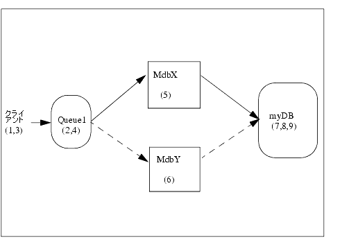

Java Message Service 仕様 (http://www.java.sun.com/products/jms/docs.html) にはメッセージ配信の順序付けが規定されていますが、プロデューサの単一のインスタンスとコンシューマの単一のインスタンスの間でのメッセージ配信の順序付けしか規定されていません。Joe のケースでは、Queue1 のメッセージを複数のメッセージ駆動型 Bean (MDB) が消費できるため、メッセージの処理順序はまったく保証されなくなっていました。
Joe の注文に関わるすべてのメッセージが常に正しく処理されるようにするには、XYZ 書店のシステム管理者がユーザ セッションに基づいてメッセージ順序単位をコンフィグレーションして、ユーザ セッションからのすべてのメッセージに順序単位名属性を持たせ、値としてセッション ID を設定します。「順序単位の作成方法」を参照してください。WebLogic Server では順序単位内のメッセージが並行処理されることはないため、Joe のユーザ セッションの間に作成されたすべてのメッセージは作成された順番どおりに処理されます。
次の図とそれに対応する各アクションは、メッセージ順序単位を使用した場合に Joe の注文がどのように処理されるかを示します。
Joe が注文をキャンセルします。
MdbY のメッセージ B は、MdbX が注文メッセージを応答確認するまではブロックされます。「処理中にメッセージが遅延した場合の処理」を参照してください。
メッセージ A がコミットされ、データベースに書き込まれます。
メッセージ B がコミットされ、データベースに書き込まれます。
対応する注文メッセージが存在するため、Joe の注文はデータベースから削除され、本が届けられることはありません。
