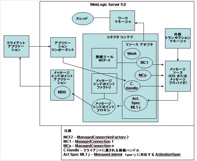

以下の図は、リソース アダプタにおけるメッセージング インフローとトランザクション インフローの仕組みの概要と、ワーク マネージャが果たす役割を示したものです。
図 7-1 メッセージ インフローとトランザクション インフローのアーキテクチャ
図 7-1 の説明は図の下のリンクをクリックしてください。
「図 7-1 メッセージ インフローとトランザクション インフローのアーキテクチャ」の説明
アーキテクチャのコンポーネント
図 7-1 には、次のコンポーネントが含まれます。
  • クライアント アプリケーション。WebLogic Server 上で動作するアプリケーションへ接続しますが、EIS にも接続する必要があります。
  • 外部システム。この場合は、EIS (エンタープライズ情報システム) です。
  • アプリケーション コンポーネント (EJB)。クライアント アプリケーションがリソース アダプタを介して発信要求を EIS に送信するために使用します。
  • メッセージ エンドポイント アプリケーション (メッセージ駆動型 Bean やその他の J2EE コンポーネント)。リソース アダプタを介して EIS から着信メッセージを受信するために使用されます。
  • WebLogic Server ワーク マネージャとそれに関連付けられた 1 つまたは複数のスレッド。リソース アダプタは Work インスタンスをワーク マネージャに送信して、着信メッセージの処理やその他のアクションを行います。
  • 外部のトランザクション マネージャ。EIS からのメッセージのトランザクション インフローでは、WebLogic Server トランザクション マネージャが外部のトランザクション マネージャに従属します。
  • WebLogic Server コネクタ コンテナ。この中にリソース アダプタがデプロイされます。コンテナでは以下のものを管理します。
    • EIS との双方向 (着信および発信) 通信を提供する、デプロイされたリソース アダプタ。
    • アクティブな Work インスタンス。
    • 複数の管理対象接続 (MC1、...、MCn)。リソース アダプタから EIS への物理的な発信接続を表現するオブジェクトです。
    • 接続ハンドル (C-handle)。リソース アダプタの接続ファクトリからアプリケーション コンポーネントに返されます。アプリケーション コンポーネントが EIS との通信に使用します。
    • 複数のアクティブ化仕様のうちの 1 つ。ここでは、特定のメッセージ リスナ タイプ MLT-j に対応するアクティブ化仕様 (ActivationSpec) があります。ActivationSpec クラスの要件の詳細については、J2CA 1.5 仕様 (http://java.sun.com/j2ee/connector/) の「Message Inflow」を参照してください。
    • コンテナが保持している接続プールの 1 つ。特定の ManagedConnectionFactory に対応し、管理対象接続を管理するために使用されます (この場合は MCF-2。コネクタ コンテナには、1 つの EIS との接続やさまざまな EIS との接続など、各種の接続に対応する複数の接続プールを含めることができます)。
    • MessageEndpointFactory。EJB コンテナが作成し、リソース アダプタが MessageEndpoint インスタンス (MDB プールの MDB インスタンス) のプロキシを作成するために使用します。
  • 外部のメッセージ ソース。EIS またはメッセージ プロバイダです。
