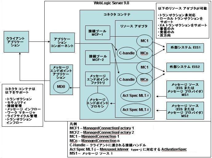

図 2-1 とその下の解説では、J2EE 1.5 コネクタ アーキテクチャの WebLogic Server 実装について説明します。
図 2-1 のコネクタ アーキテクチャの概要では、双方向のリソース アダプタを例示しています。発信接続処理では以下のコンポーネントが使用されます。
クライアント アプリケーション。WebLogic Server に接続し、EIS とも対話する必要があります。
アプリケーション コンポーネント (EJB またはサーブレット)。クライアント アプリケーションがリソース アダプタを介して発信要求を EIS に送信するために使用します。
WebLogic Server コネクタ コンテナ。この中にリソース アダプタがデプロイされます。この例のコンテナには以下のものが含まれています。
EIS との双方向 (着信および発信) 通信を提供する、デプロイされたリソース アダプタ。
コンテナが保持する 1 つまたは複数の接続プール。特定の ManagedConnectionFactory に対応し、発信の管理対象接続を管理するために使用されます (この例では MCF-2。1 つの EIS との接続やさまざまな EIS との接続など、接続の種類に応じて他にも存在する場合があります)。
複数の管理対象接続 (MC1、MCn)。リソース アダプタから EIS への物理的な発信接続を表現するオブジェクトです。
接続ハンドル (C-handle)。リソース アダプタの接続ファクトリからアプリケーション コンポーネントに返されます。アプリケーション コンポーネントが EIS との通信に使用します。
着信接続処理では以下のコンポーネントが使用されます。
1 つまたは複数の外部メッセージ ソース (MS1、MS2)。WebLogic Server への着信メッセージを送信する、エンタープライズ情報システム (EIS) またはメッセージ プロバイダです。
1 つまたは複数の ActivationSpec (Act Spec)。それぞれが 1 つの MessageListener 型 (MLT-i) に相当します。
MessageEndpointFactory。EJB コンテナが作成し、着信メッセージング用リソース アダプタが MessageEndpoint インスタンス (MDB プールの MDB インスタンス) のプロキシを作成するために使用します。
メッセージ エンドポイント アプリケーション (メッセージ駆動型 Bean (MDB) やその他の J2EE コンポーネント)。リソース アダプタを介して EIS から着信メッセージを受信して処理します。
