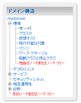

内のタブやサブタブとして表示する場合は、それを格納するブックまたはページを定義する必要があります。拡張で NavTreePortlet にノードを追加することもできます。そうすることで、追加したポートレットに、ユーザがデスクトップから直接移動できるようになります。

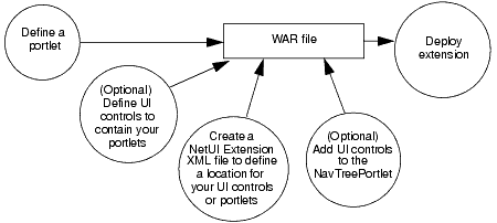

図 6-1 にこのプロセスを示します。プロセスの手順、および各手順の結果については、表 6-1 を参照してください。以下の節では、各手順について詳しく説明します。
表 6-1 モデル MBean の開発タスクと結果
手順 | 説明 | 結果 |
1. ポートレットの定義 |
ポータル フレームワークでインスタンス化できるポートレットを定義するための XML ファイルを作成する。ポートレットの定義には、どの種類のデータ (JSP、Struts Action、または Beehive ページ フロー) をロードするかを示す指示が含まれる。 ポータルのルック アンド フィールによって、ポートレットが枠線や最小化/最大化コントロールを提供するかどうかが決まる。 |
ポータルを、ラベル付き UI コントロールの横に表示するか、コントロールを置換して表示するかを記述する XML ファイルを作成する。 |
NavTreePortlet から拡張内のブックやページへのリンクを作成できる。 WebLogic Server のデフォルトでは、既存のナビゲーション ツリーの末尾にコントロール名を追加できるようになっている。特定の場所にノードを挿入する場合や、ノード ツリーを作成する場合は、ノードおよびノードの場所を記述する Java クラスを独自に作成する。 |
場合によって、追加したノードをより詳細に制御する Java クラス。 |
5. 拡張のアーカイブとデプロイメント |
詳細については、「コンソールの拡張のアーカイブとデプロイ」を参照してください。 |
拡張を格納した WAR ファイル。 |

ドメイン構造ポートレット (NavTreePortlet) には、Administration Console のコンテンツに移動するために使用できるツリー コントロールが含まれています。ツリー内の各ノードは UI ページ コントロールへのリンクです。ノードにはサブノードを含めることができます。
拡張では、ツリー内の任意の場所に単一のノードを追加できます。他のノード (ノード ツリー) 含むノードを任意の場所に追加することもできます。たとえば、既存のナビゲーション ツリーのルートにノードまたはノード ツリーを追加できます。また、[環境] ノードにノードまたはノード ツリーを追加できます。(図 6-2 を参照してください)。
以下の節では、NavTreePortlet へのノードの追加について説明します。
ページ コントロールの 1 つにリンクするノードを追加するには、コントロールの .book
ファイル内の netuix:page

は、ノードに表示するノードの名前です。NavTreePortlet のナビゲーション ツリーのルートを表すには /
(スラッシュ) を使用します。
たとえば、ノードまたはノード ツリーを最上位に表示する場合は /
を指定します。ノードを [環境] の子として表示する場合は、/Environments
を指定します。

以下の例では、NavTreeExtensionBacking
クラスにおいて、図 6-4 に示したノード ツリーを追加する方法について説明します。
