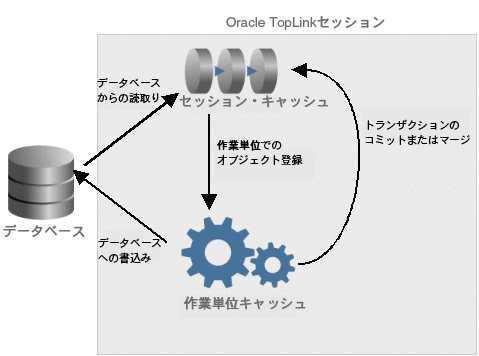

TopLinkでは、2種類のキャッシュが使用されます。セッション・キャッシュには、データ・ソースから取得されたオブジェクトやデータ・ソースに書き込まれたオブジェクトが保持され、作業ユニット・キャッシュには、トランザクションに参加しているオブジェクトが保持されます。作業ユニットがデータ・ソースに正常にコミットされると、それと同一の内容にセッション・キャッシュが更新されます。
図102-1に示すように、セッション・キャッシュと作業ユニット・キャッシュは、データ・ソース接続と連携して、TopLinkアプリケーションのオブジェクトを管理します。オブジェクトのライフ・サイクルは、この3つのメカニズムに依存しています。
セッション・キャッシュは、特定のセッションにアタッチされたクライアントに対してサービスを提供する共有キャッシュです。クライアント・セッションを使用してデータ・ソースに対してオブジェクトの読取りや書込みを行うと、親サーバー・セッションのキャッシュにオブジェクトのコピーが保存され、このコピーがセッション内のその他すべてのプロセスからアクセスできるようになります。
TopLinkでは、オブジェクトが次の場所からセッション・キャッシュに追加されます。
データ・ストア: 読取り操作が実行された場合
作業ユニット・キャッシュ: 作業ユニットがトランザクションを正常にコミットした場合
独立クライアント・セッションは、クライアント・セッションの特殊なタイプで、その親サーバー・セッションの共有オブジェクト・キャッシュから独立した独自のセッション・キャッシュを備えています。独立クライアント・セッション・キャッシュを使用すると、ユーザーごとのセキュリティの向上や、揮発性の高いデータのキャッシュの回避が可能です。詳細は、87.5項「独立クライアント・セッション」を参照してください。

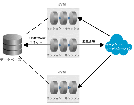

図102-2に示すように、キャッシュ・コーディネーションは、セッションの複数のインスタンス(大部分の場合、分散されている)が相互にオブジェクト変更をブロードキャストできるようにするセッション機能であり、これにより、各セッションのキャッシュは、最新の状態に保たれるか、次回読み取るデータ・ソースを基にオブジェクトを更新する必要があることを通知されます。
セッションが分散されている場合、つまり、アプリケーションに複数のセッションが含まれている場合(同一JVM内、複数JVM内、あるいは複数サーバー上)、セッションをホスティングしているサーバーがネットワーク上で相互接続されているかぎり、セッションはキャッシュ・コーディネーションに参加できます。検出サービスを必要とするタイプのコーディネート・キャッシュでは、サーバーでユーザー・データグラム・プロトコル(UDP)通信およびマルチキャスト構成がサポートされることも必要です(詳細は、102.3.2項「コーディネート・キャッシュのアーキテクチャ」を参照してください)。

TopLinkには、次のような各種テクノロジを使用して、検出およびメッセージ・トランスポート・サービスを実行する、コーディネート・キャッシュ実装が用意されています。
Java Message Service(JMS): 102.3.3.1項「JMSコーディネート・キャッシュ」を参照
Remote Method Invocation(RMI):102.3.3.2項「RMIコーディネート・キャッシュ」を参照
Common Object Request Broker Architecture(CORBA): 102.3.3.3項「CORBAコーディネート・キャッシュ」を参照
使用する検出およびメッセージ・トランスポートのタイプを問わず、コーディネート・キャッシュ機能がある主要オブジェクトは次のとおりです。
セッションでは、変更の伝播が有効な場合、JMS、RMI、CORBAまたはOracle Application Serverクラスタを使用した検出およびメッセージ・トランスポート・サービスが提供されます。
検出サービスにより、セッションがキャッシュ・コーディネーションに参加している他のセッションに参加を通知するようになります。検出サービスでは、セッションがコーディネート・キャッシュに加わるとき、およびキャッシュを離れるときに、UDP通信およびマルチキャスト構成を使用してそのセッションを監視します。検出サービスは、JMSを除くすべてのコーディネート・キャッシュ・タイプにおいて必須です。
セッションの作業ユニットが変更をコミットする際、このセッションは、メッセージ・トランスポート・サービスにより、キャッシュ・コーディネーションに参加している他のセッションにオブジェクト変更通知をブロードキャストできます。
オブジェクト変更をディスクリプタ単位でどのようにブロードキャストするかを構成することができます。これにより、行う通知のタイプを微調整できます。
たとえば、属性がわずかなオブジェクトに対しては、オブジェクト変更を送信するようにそのディスクリプタを構成できます。属性の多いオブジェクトに対しては、オブジェクトに無効フラグが設定されるように(つまり、次回読み取るデータ・ソースを基にオブジェクトを更新する必要があることを他のセッションが認識するように)そのディスクリプタを構成する方が効率的な場合があります。
キャッシュ・コーディネーションを有効にすると、作業ユニットによりコミットされた変更のみが伝播されます。作業ユニットでは、影響を受けるオブジェクトのディスクリプタ構成に基づいて適切なチェンジ・セットを計算します。

キャッシュ・コーディネーションは、例102-3に示すSessionメソッドを使用して構成します。
オブジェクト変更が伝播される方法は、例102-4に示すClassDescriptorメソッドを使用して構成します。
詳細は、103.1項「共通コーディネート・キャッシュ・オプションの構成」を参照してください。
例102-3 キャッシュ・コーディネーションのセッションAPI
Session.getCommandManager().
setShouldPropagateAsynchronously(boolean)
Session.getCommandManager().getDiscoveryManager().
setAnnouncementDelay()
setMulticastGroupAddress()
setMulticastPort()
setPacketTimeToLive()
Session.getCommandManager().getTransportManager().
setEncryptedPassword()
setInitialContextFactoryName()
setLocalContextProperties(Hashtable)
setNamingServiceType() passing in one of:
TransportManager.JNDI_NAMING_SERVICE
TransportManager.REGISTRY_NAMING_SERVICE
setPassword()
setRemoteContextProperties(Hashtable)
setShouldRemoveConnectionOnError()
setUserName()
