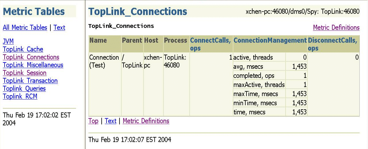

DMS Spyサーブレットは、DMSを使用するすべてのJavaプロセスで使用可能です。これを使用すると、Webブラウザの単一のJavaプロセス用のメトリックを監視できます。
DMS Spyサーブレットを使用して直接DMSデータにアクセスするには、次の手順を実行します。
dms.jarファイルがアプリケーションのクラスパスにあることを確認します。
デフォルトでは、dms.jarファイルは<ORACLE_HOME>\jlibにあります。
監視するJavaプロセスを有効にしたDMSに、次のシステム・プロパティを設定します。
oracle.dms.publisher.classes=oracle.dms.http.Httpd oracle.dms.httpd.port.start=<port>
<port>は、DMSがリクエストを受け入れるHTTPポートです(デフォルト値は46080)。
監視するJavaプロセスを再起動して、システム・プロパティの変更を適用します。
Webブラウザで次のURLを入力してJavaプロセスに接続し、Spyサーブレットにアクセスします。
http://<host>:<port>/dms0/Spy
<host>はJavaプロセスのホスト名で、<port>はoracle.dms.httpd.port.startシステム・プロパティによって指定された値です。
Spyサーブレットでは、現在のDMSのレベル設定に該当するTopLink DMS対応のオブジェクトをすべて表示します。図12-1は、DMS Spyサーブレットの表示例を示したものです。

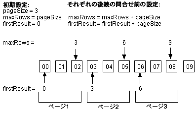

図12-2に示すように、ReadQueryメソッドsetMaxRows(maxRows)およびsetFirstResult(firstResult)を使用して、結果セットを複数のページで取得する問合せを構成できます(つまり、結果の一部をpageSize以下の結果のListとして取得できます)。
この例では、最初の問合せの起動はpageSize=3、maxRows=pageSizeおよびfirstResult=0で行われます。これにより、結果00から02のリストが返されます。
後続の問合せの起動ごとに、maxRows=maxRows+pageSizeおよびfirstResult=firstResult+pageSizeを増分します。これにより、各ページごとに結果03から05、06から08などの新しいListが返されます。
この方法は通常、結果セット全体の処理が必要ではない場合に使用します。たとえば、結果セットを1ページごとにスキャンして特定の結果を検索し、目的のレコードが見つかったら問合せをやめる場合などです。
この方法がカーソルを使用する方法より優れている点は、サーバーとの状態(ライブ)接続が不要で、クライアントでのfirstResult索引の格納のみが必要であることです。このため、Webの結果のページ区切りに便利です。
