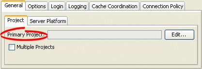

セッション用にTopLinkプライマリ・プロジェクトのメタデータを指定するには、次の手順を実行します。
ナビゲータでサーバーまたはデータベース・セッションを選択します。そのプロパティがエディタに表示されます。
「一般」タブをクリックします。「一般」タブが表示されます。
「プロジェクト」サブタブをクリックします。「プロジェクト」サブタブが表示されます。
次のオプションを選択します。

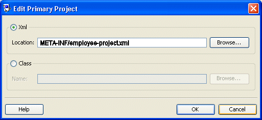

「編集」をクリックしてプライマリ・プロジェクトを定義します。「プライマリ・プロジェクトの編集」ダイアログ・ボックスが表示されます。

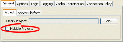

「複数のプロジェクト」 オプションを選択すると、追加のプロジェクトをセッションに追加できます。詳細は、89.5項「複数マッピング・プロジェクトの構成」を参照してください。
次の情報を参照し、「プライマリ・プロジェクトの編集」ダイアログ・ボックスの各フィールドにデータを入力します。
| フィールド | 説明 |
| XML | 「XML」を選択すると、マッピング・プロジェクトをデプロイXMLファイルとして追加できます。「参照」をクリックしてファイルを選択します。 |
| クラス | 「クラス」を選択すると、マッピング・プロジェクトをコンパイル済のJavaクラス・ファイルとして追加できます。「参照」をクリックしてファイルを選択します。 |

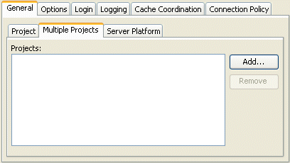

セッション用に追加のTopLinkプロジェクトを指定するには、次の手順を実行します。
「複数のプロジェクト」オプションを選択します。「複数のプロジェクト」サブタブが表示されます。
このセッションに追加のマッピング・プロジェクトを追加するには、「追加」をクリックします。詳細は、89.2項「プライマリ・マッピング・プロジェクトの構成」を参照してください。
TopLinkのマッピング・プロジェクトを削除するには、プロジェクト・ファイルを選択して「削除」をクリックします。

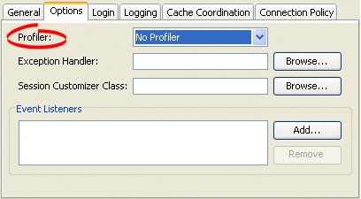

セッションにプロファイラのタイプを指定するには、次の手順を実行します。
ナビゲータでセッションを選択します。そのプロパティがエディタに表示されます。
「オプション」タブをクリックします。「オプション」タブが表示されます。
次の情報を参照し、このセッションで使用するプロファイラのオプションを選択します。
| オプション | 説明 |
| プロファイラなし | すべてのプロファイリングを無効にします。 |
| DMS | Oracle Dynamic Monitoring System(DMS)によるプロファイリングを有効にします。詳細は、次を参照してください。 |
| 標準(TopLink) | TopLinkによるプロファイリングを有効にします。詳細は、次を参照してください。 |
Javaを使用して、SessionメソッドsetProfilerを使用したプロファイラにより、セッションを構成できます(例89-5を参照)。
プロファイリング・セッションを終了するには、SessionメソッドclearProfilerを使用します。

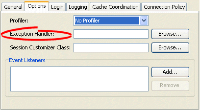

各セッションに1つの例外処理クラスを関連付けできます。このクラスは、oracle.toplink.exceptions.ExceptionHandlerインタフェースを実装する必要があります。
表89-11では、どのセッションが例外ハンドラの構成をサポートしているかを示します。
表89-11 セッションでの例外ハンドラ構成のサポート
| セッション | Oracle JDeveloperの使用方法 | TopLink Workbenchを使用した例外ハンドラの構成方法 |
Javaを使用した例外ハンドラの構成方法 |
サーバーおよびクライアント・セッション(87.3項「サーバーおよびクライアントのセッション」を参照) |
セッション・ブローカおよびクライアント・セッション(87.7項「セッション・ブローカおよびクライアント・セッション」を参照) |
データベース・セッション(87.8項「データベース・セッション」を参照) |
例外ハンドラ実装の例については、89.7.2項「Javaを使用した例外ハンドラの構成方法」を参照してください。
詳細は、87.2.9項「例外ハンドラ」を参照してください。
セッションに例外ハンドラ・クラスを指定するには、次の手順を実行します。
「例外ハンドラ」フィールドを指定します。
「参照」をクリックし、このセッションに対して例外ハンドラ・クラスを選択します。

DatabaseException dbex = (DatabaseException) exception;
if ((dbex.getInternalException() instanceof SQLException) &&
(((SQLException) dbex.getInternalException()).getErrorCode() == MyDriver.CONNECTION_RESET_BY_PEER)) {
dbex.getAccessor().reestablishConnection(dbex.getSession());
if (dbex.getQuery() instanceof ReadQuery) {
return dbex.getSession().executeQuery(dbex.getQuery(), dbex.getQuery().getTranslationRow());
throw exception;
throw exception;
注意: 未処理例外は、例外ハンドラ・コードにより新たにスローする必要があります。 |

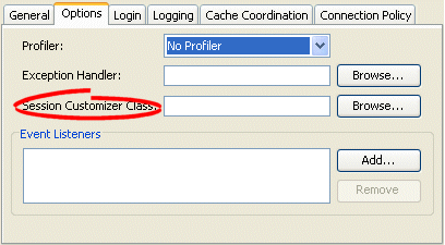

セッション・カスタマイザ・クラスはJavaクラスで、oracle.toplink.tools.sessionconfiguration.SessionCustomizerインタフェースを実装し、デフォルト(ゼロ引数)コンストラクタを備えています。セッション・カスタマイザを使用すると、ログインが行われる前にロード済だったセッションに基づいて、別のセッションを実行時にカスタマイズできます。その方法は修正メソッドを使用してディスクリプタをカスタマイズする方法と似ています(119.35項「修正メソッドの構成」を参照)。たとえば、セッション・カスタマイザ・クラスを使用すると、セッション・イベント・リスナーを定義してセッション・イベント・マネージャに登録できます(89.10項「セッション・イベント・リスナーの構成」を参照)。
表89-12では、どのセッションがカスタマイザ・クラスの構成をサポートしているかを示します。
表89-12 セッションでのカスタマイザ・クラス構成のサポート
| セッション | Oracle JDeveloperの使用方法 | TopLink Workbenchを使用したカスタマイザ・クラスの構成方法 |
Javaの使用方法 |
詳細は、87.2.3項「セッションのカスタマイズ」を参照してください。
セッションにセッション・カスタマイザ・クラスを指定するには、次の手順を実行します。
「参照」をクリックし、このセッションに対してカスタマイザ・クラスを選択します。
Javaを使用する場合は、oracle.toplink.tools.sessionconfiguration.SessionCustomizerインタフェースを実装するカスタマイザ・クラスを作成します。例89-7は、セッション・カスタマイザの作成を示します。customizeメソッドには、Sessionが所有するLoginの構成と、適切なトランザクション分離が含まれます。
例89-7 SessionCustomizerクラスの作成
import oracle.toplink.tools.sessionconfiguration.SessionCustomizer;
import oracle.toplink.sessions.Session;
import oracle.toplink.sessions.DatabaseLogin;
public class EmployeeSessionCustomizer implements SessionCustomizer {
public void customize(Sesssion session) {
DatabaseLogin login = (DatabaseLogin)session.getDatasourceLogin();
login.setTransactionIsolation(DatabaseLogin.TRANSACTION_READ_UNCOMMITTED);

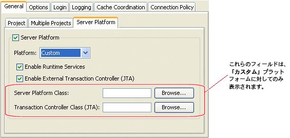

TopLinkサーバー・プラットフォームでは、セッションとJava EEサーバーをどのように統合するか、その方法を定義します。方法には次のものがあります。
ランタイム・サービス: TopLinkセッションの監視を可能にするJava Management Extensions(JMX)MBeanのデプロイを有効にします。
外部トランザクション・コントローラ: TopLinkセッションをサーバーのJava Transaction API(JTA)サービスと統合します。EJBまたはJTAトランザクションを使用する場合は、常にこれを使用する必要があります。TopLinkの外部トランザクション・コントローラを指定することで、コンテナの外部トランザクション・サービスと統合するように、TopLinkを構成します。外部トランザクション・サービスの詳細は、113.1.2項「作業ユニット・トランザクション境界」を参照してください。
表89-13では、どのセッションがサーバー・プラットフォームをサポートしているかを示します。
表89-13 セッションでのサーバー・プラットフォームのサポート
| セッション | Oracle JDeveloperの使用方法 | TopLink Workbenchを使用したサーバー・プラットフォームの構成方法 |
Javaを使用したサーバー・プラットフォームの構成方法 |
セッションと関連付けたプライマリ・マッピング・プロジェクトに、永続性タイプとしてBean管理の永続性(BMP)またはJavaオブジェクトのいずれかのデータがある場合は、Oracle JDeveloperまたはTopLink Workbenchを使用してサーバー・プラットフォームを構成できます。プライマリ・マッピング・プロジェクトの詳細は、89.2項「プライマリ・マッピング・プロジェクトの構成」を参照してください。
セッションと関連付けたプライマリ・マッピング・プロジェクトに、コンテナ管理の永続性(CMP)の永続性タイプを持つデータがある場合、TopLinkランタイムでは、デフォルトで、デプロイ先のアプリケーション・サーバーに対応するように自動的にサーバー・プラットフォームが構成されます。
セッションにサーバー・プラットフォームのオプションを指定するには、次の手順を実行します。
「サーバー・プラットフォーム」サブタブをクリックします。「サーバー・プラットフォーム」サブタブが表示されます。
次の情報を参照し、「サーバー・プラットフォーム」サブタブの各フィールドにデータを入力します。
| フィールド | 説明 |
| サーバー・プラットフォーム | アプリケーションをJava EEアプリケーション・サーバーにデプロイする場合、このフィールドを選択します。
このフィールドを選択した場合、「プラットフォーム」を選択してターゲット・アプリケーション・サーバーを構成する必要があります。 |
| プラットフォーム | アプリケーションのデプロイ先となるJava EEアプリケーション・サーバーを選択します。
TopLinkでは、次のJava EEアプリケーション・サーバーがサポートされます。
サポートされるアプリケーション・サーバーのバージョン、構成要件の詳細は、第8章「TopLinkとアプリケーション・サーバーの統合」を参照してください。 独自の 選択されたサーバー・プラットフォームは、セッション構成レベルで設定されたデフォルトのサーバー・プラットフォームをオーバーライドします(88.2項「セッション構成の作成」を参照)。 |
| ランタイム・サービスを有効にする | このフィールドを選択すると、TopLinkセッションの監視を可能にするJMX-MBeanのデプロイを有効にするようにTopLinkランタイムが構成されます。
この機能を使用するには、DMSデータ収集を有効にする必要があります。詳細は、12.4.1項「Oracle DMSプロファイラの構成方法」を参照してください。 |
| 外部トランザクション・コントローラを有効にする(JTA) | アプリケーションと外部トランザクション・コントローラを統合するには、このフィールドを選択します。詳細は、113.1.2項「作業ユニット・トランザクション境界」を参照してください。
TopLinkでサポートされているJava EEアプリケーション・サーバーを「プラットフォーム」に構成した場合は、必要な外部トランザクション・コントローラ・クラスが自動的に選択されます。 「プラットフォーム」を「カスタム」に構成した場合は、「外部トランザクション・コントローラを有効にする(JTA)」を選択してトランザクション・コントローラ・クラスを指定する必要があります。 |
| サーバー・プラットフォーム・クラス | このオプションは、「プラットフォーム」を「カスタム」に構成した場合にのみ使用可能になります。
カスタム |
| トランザクション・コントローラ・クラス(JTA) | このオプションは、「プラットフォーム」を「カスタム」に構成した場合にのみ使用可能になります。
「外部トランザクション・コントローラを有効にする(JTA)」を選択した場合は、「参照」をクリックして、カスタム |
Javaを使用する場合は、セッションをサーバー・プラットフォーム・コンストラクタに渡す必要があります。例89-8は、セッション・カスタマイザを使用して、oracle.toplink.platform.serverパッケージに含まれるサーバー・プラットフォームでセッションを構成する例を示します(13.4項「セッション・カスタマイザ・クラスの使用」を参照)。
例89-8 サーバー・プラットフォームでのセッションの構成

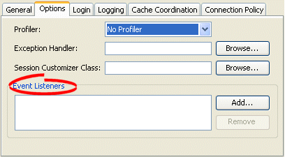

セッションにイベント・リスナーを指定するには、次の手順を実行します。
新しいイベント・リスナーを追加するには、「追加」をクリックして、このセッション用のイベント・リスナー・クラスを選択します。
既存のイベント・リスナーを削除するには、「イベント・リスナー」から選択して「削除」をクリックします。
