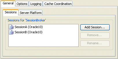

セッション・ブローカにおけるセッションの追加、削除または名前変更には、次の手順を実行します。
ナビゲータでセッション・ブローカを選択します。そのプロパティがエディタに表示されます。
「一般」タブをクリックします。「一般」タブが表示されます。
「セッション」サブタブをクリックします。「セッション」サブタブが表示されます。
セッション・ブローカのセッションを管理するには、次のいずれかを選択します。
セッションを削除するには、「セッション」タブのリスト内のセッションを選択して「削除」をクリックします。
セッションの名前を変更するには、「セッション」タブのリスト内のセッションを選択して「名前の変更」をクリックします。「名前の変更」ダイアログ・ボックスが表示されます。新しい名前を入力し、「OK」をクリックします。
セッションを追加するには、「セッションの追加」をクリックします。「セッション」ダイアログ・ボックスが表示され、このセッション・ブローカを所有するセッション構成内に現在構成されているセッションがすべてリストされます。
「セッション」ダイアログ内の、セッション・ブローカに追加するセッションを選択し、「OK」をクリックします。
