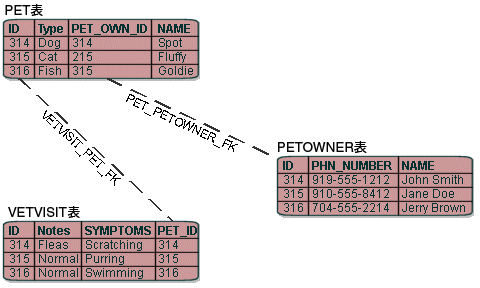

113.4 サンプル・モデル・オブジェクトとサンプル・スキーマ
この部のすべての章を通じ、示した各例に、次のオブジェクト・モデルとスキーマが使用されています。サンプル・オブジェクト・モデルを図113-2に、サンプル・エンティティ関連(データ・モデル)図を図113-3に示します。
図113-2 サンプル・オブジェクト・モデル
図113-2の説明が続きます
「図113-2 サンプル・オブジェクト・モデル」の説明
図113-3 サンプル・データ・モデル
図113-3の説明が続きます
「図113-3 サンプル・データ・モデル」の説明
