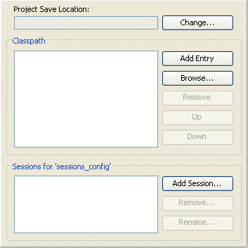

各TopLinkセッション構成(sessions.xmlファイル)には、複数のセッションとセッション・ブローカを含めることができます。また、含めたすべてのセッションに適用される各セッション構成のクラスパスを指定できます。
ナビゲータでセッション構成を選択します。そのプロパティがエディタに表示されます。
次の情報を参照し、「セッション構成」プロパティ・シートの各フィールドにデータを入力します。
| フィールド | 説明 |
| プロジェクトの保存場所 | 「変更」をクリックして、セッション構成の保存先となるディレクトリを選択します。 |
| クラスパス | このセッション構成が外部Javaクラス(セッション・イベント・リスナーなど)を必要とする諸機能について依存する、コンパイル済のJavaクラスが含まれたJARまたはZIPファイルがリストされます。
''<sessions configuration name>''のセッション |
このセッション構成に定義済の使用可能なセッションがリストされます。
TopLink Workbenchを使用したセッション作成の詳細は、次の項を参照してください。 |

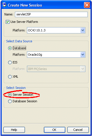

TopLinkの新規サーバー・セッションを作成するには、次の手順を実行します。
セッションを作成するセッション構成をナビゲータ・ウィンドウで選択します。
ツールバーの「セッションの追加」をクリックします。「新規セッションの作成」ダイアログ・ボックスが表示されます。
新規サーバー・セッションは、ナビゲータでセッション構成を右クリックして、コンテキスト・メニューから「新規」→「セッション」を選択しても作成できます。あるいは、「セッション構成」プロパティ・シートの「セッションの追加」をクリックしても作成できます。
次の情報を参照し、ダイアログ・ボックスの各フィールドにデータを入力します。
| フィールド | 説明 |
| 名前 | 新規セッションの名前を指定します。 |
| サーバー・プラットフォームを使用 | アプリケーションをJava EEアプリケーション・サーバーにデプロイする場合、このフィールドを選択します。
このフィールドを選択した場合、「プラットフォーム」を選択してターゲット・アプリケーション・サーバーを構成する必要があります。 |
| プラットフォーム | このオプションは、「サーバー・プラットフォームを使用」を選択した場合にのみ使用可能になります。
アプリケーションのデプロイ先となるJava EEアプリケーション・サーバーを選択します。 TopLinkでは、次のJava EEアプリケーション・サーバーがサポートされます。
選択するサーバー・プラットフォームは、このセッション構成で作成するすべてのセッションのデフォルトのサーバー・プラットフォームになります。セッション・レベルで、この選択をオーバーライドするか、カスタム・サーバー・プラットフォーム・クラスを指定できます(89.9項「サーバー・プラットフォームの構成」を参照)。 |
| データ・ソースの選択 | このセッション構成のデータ・ソースを選択します。各セッション構成には、データ・ソースを1つ指定する必要があります。次のいずれかを選択します。
詳細は、15.1項「TopLinkプロジェクト・タイプ」を参照してください。 |
| セッションの選択 | 「サーバー・セッション」を選択して、3層アプリケーションの複数のクライアント用に単一のデータ・ソース(共有オブジェクト・キャッシュや接続プールなど)用のセッションを作成します。 |

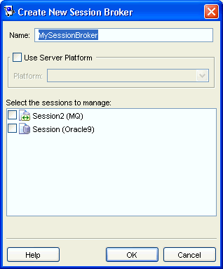

TopLinkの新規セッション・ブローカを作成するには、次の手順を実行します。
セッション・ブローカを作成するセッション構成をナビゲータ・ウィンドウで選択します。
ツールバーの「セッション・ブローカの追加」をクリックします。「新規セッション・ブローカの作成」ダイアログ・ボックスが表示されます。
新規セッション・ブローカは、ナビゲータ・ウィンドウのセッション構成を右クリックして、コンテキスト・メニューから「セッション・ブローカの追加」を選択しても作成できます。あるいは、「セッション構成」プロパティ・シートの「セッション・ブローカの追加」をクリックしても作成できます。
| フィールド | 説明 |
| 名前 | 新規セッション・ブローカの名前を指定します。 |
| 管理するセッションの選択 | この新規セッション・ブローカによって管理するセッションを(使用可能なセッションのリストから)選択し、「OK」をクリックします。
注意: このフィールドが表示されるのは、構成に有効なセッションが含まれる場合のみです。 |

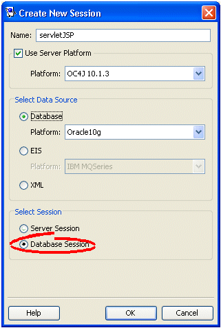

TopLinkの新規データベース・セッションを作成するには、次の手順を実行します。
新規の構成は、ナビゲータ・ウィンドウでセッション構成を右クリックし、コンテキスト・メニューから「新規」→「セッション」を選択しても作成できます。
図88-5 「新規セッションの作成」ダイアログ・ボックス、「データベース・セッション」オプション
| フィールド | 説明 |
| セッションの選択 | 「データベース・セッション」を選択して、単純なアプリケーションやプロトタイピングに適した単一のクライアント用に単一のデータベース(共有オブジェクト・キャッシュや接続プールを含む)用のセッションを作成します。 |
必要な情報を入力し、「OK」をクリックします。
