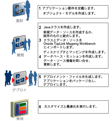

この項では、TopLinkアプリケーションの一般的な開発段階のそれぞれについて説明します。図2-1は、TopLink開発プロセスを示しています。
アプリケーションの設計(1)
アプリケーション要件を定義し、アーキテクチャを選択し、ターゲット・プラットフォームを決定します。詳細は、2.2項「TopLinkを使用するアプリケーションの設計」を参照してください。TopLinkはあらゆるアーキテクチャおよびあらゆるプラットフォームで使用できることを覚えておいてください。
アプリケーションを設計する際、そのアプリケーションに対するオブジェクト・モデルも作成する必要があります。詳細は、2.8項「オブジェクトの永続化」を参照してください。TopLinkを使用してオブジェクトをマップする前にオブジェクト・モデルを作成することが重要です。これは、誤ったモデルまたは急速に変化するモデルに対して永続マッピングを定義すると非常に面倒なことになるためです。
アプリケーションの開発(2、3、4)
Javaクラスを作成し、そのクラスがデータ・ソースによってどのように実装される必要があるかを決定します。レガシー・システムを使用する場合、クラスが既存データにどのように関連するかを決定します。統合するレガシー・データ・ソースがない場合は、データ・ソースに各クラスを格納する方法を決定し、必要なスキーマを作成します。または、TopLinkを使用して初期の表を作成することもできます。
Oracle JDeveloper TopLinkエディタまたはTopLink Workbenchを使用して、永続クラスに対するディスクリプタとマッピングを作成します。TopLinkセッションを使用して、永続クラスの操作(データの問合せおよび変更など)を行います。詳細は、第II部「TopLink開発ツールの概要」を参照してください。
1回の開発サイクルで、モデルのディスクリプタをすべて作成することは避けます。クラスの小さなサブセットから開始してください。それらのディスクリプタを作成およびテストしてから、段階的に新規のディスクリプタとリレーションシップを追加します。これにより、一般的な問題が設計全体にわたって拡散する前にこのような問題を捕捉できます。
データベース・セッションを使用するJavaコードを記述します。セッションは、データベース・オブジェクトの問合せおよびデータベースへのオブジェクトの書込みに使用します。詳細は、第87章「TopLinkセッションの概要」を参照してください。
アプリケーションのデプロイ(5)
必要なファイルを生成し、パッケージ化して、アプリケーション・サーバーにデプロイします。必要な情報は、環境およびアーキテクチャによって異なります。詳細は、第III部「TopLinkアプリケーション・デプロイ」を参照してください。
アプリケーションのメンテナンス(6)
TopLinkには、アプリケーションのパフォーマンスを向上させるための数多くのオプションが含まれています。TopLinkの大部分の機能は、要件に合うようにカスタマイズできます。高度なTopLinkの機能を使用したりカスタム問合せルーチンを書いて、特定の方法でデータベースにアクセスし、パフォーマンスを最適化します。詳細は、第IV部「TopLinkアプリケーションの最適化およびカスタマイズ」を参照してください。

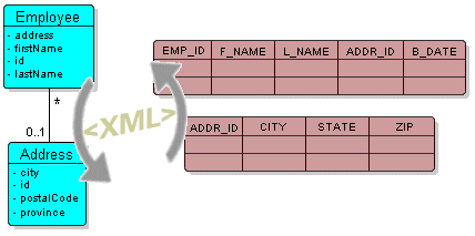

TopLinkを使用すると、JDBCを使用してアクセスされる、SQLデータ・タイプをサポートするリレーショナル・データベースに、Javaオブジェクトを永続化できます。
詳細は、18.1.1項「リレーショナル・データベース用リレーショナル・プロジェクトの作成方法」を参照してください。

TopLinkを使用して、TopLinkのXMLタイプへ直接マッピングを使用したOracle XMLデータベースに、XML文書を永続化できます。
詳細は、第18章「リレーショナル・プロジェクトの概要」および27.4項「XMLタイプへ直接マッピング」を参照してください。

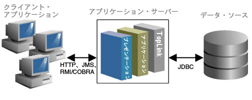

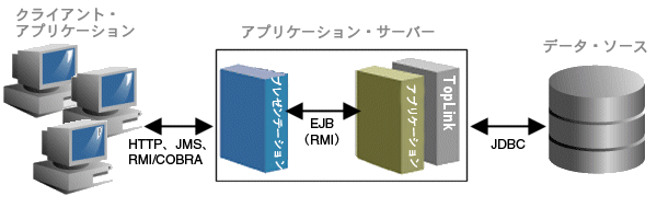

3層アプリケーション・アーキテクチャをお薦めします。3層アーキテクチャの場合、EclipseLink JPAまたはサーバー・セッションとクライアント・セッション(87.3項「サーバーおよびクライアントのセッション」を参照)とTopLink作業ユニット(第113章「TopLinkトランザクションの概要」を参照)の使用をお薦めします。
詳細は、2.11項「3層アーキテクチャについて」を参照してください。
TopLinkは、Java EEのアプリケーション・アーキテクチャでもJava EE以外のアプリケーション・アーキテクチャでも使用できます。Java EEアプリケーション・アーキテクチャの使用をお薦めします。
Java EEアプリケーションの場合、外部接続プールを使用する必要があります(96.1.6.2項「外部接続プール」を参照)。JPAまたはCMP、EJBセッションBeanおよびJava Transaction API(JTA)統合(113.1.2.1項「JTAによって制御されるトランザクション」を参照)の使用を検討できます。
Java EE以外のアプリケーションの場合、内部接続プールを使用する必要があります(96.1.6.1項「内部接続プール」を参照)。この場合も、JPAの使用を検討できます。
3層アプリケーション・アーキテクチャでは、次のいずれかのタイプのクライアントを実装できます。
Webクライアント: Webクライアントの実装をお薦めします。

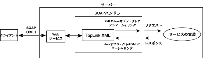

XML/Webサービス・クライアント: このクライアント・タイプの場合、TopLink XMLを使用できます(2.2.1.5項「XMLでの使用方法」を参照)。
Java(ファット・)クライアント: このクライアント・タイプの場合、サーバーとの通信手段を選択できます。
EJBセッションBean: 推奨アプローチです。デシリアライズされたオブジェクトのマージを処理するには、UnitOfWorkのmergeCloneメソッドの使用をお薦めします(115.5項「作業コピーのクローンでの変更内容のマージ」を参照)。このアプローチの短所は、アプリケーションがシリアライズを処理する必要があることです。深いオブジェクト・グラフはシリアライズしないようにしてください。インダイレクション(JPAでは遅延ロードとも呼ばれる)の使用をお薦めします(121.3項「インダイレクション(遅延ロード)の構成」を参照)。データ転送オブジェクト・パターンの使用も検討してください。
XML/Webサービス: TopLink XMLを使用します(2.2.1.5項「XMLでの使用方法」を参照)。
EJBエンティティBean: TopLink CMP統合またはBMPサポートを使用します。このアプローチの短所は、リモート・エンティティBeanが高いパフォーマンスやスケーラビリティを示さなくなることです。
RMI: TopLinkリモート・セッションの使用をお薦めします(87.9項「リモート・セッション」を参照)。このアプローチの短所は、リモート・セッションがステートフルであり、高いスケーラビリティを持たなくなることです。

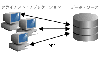

2層アプリケーション・アーキテクチャの場合、TopLinkデータベース・セッション(87.8項「データベース・セッション」を参照)とTopLink作業ユニット(第113章「TopLinkトランザクションの概要」を参照)の使用をお薦めします。このアーキテクチャの短所は、Web対応ではないことと、大規模なデプロイへのスケーラビリティを持たないことです。
詳細は、2.12項「2層アーキテクチャについて」を参照してください。

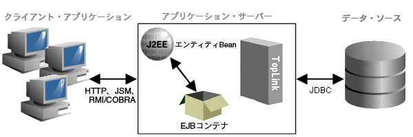

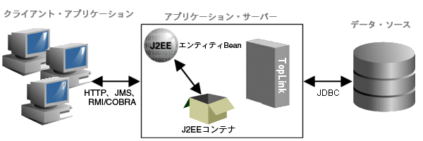

EJBエンティティBeanのインタフェースにより、TopLinkの機能がクライアント・アプリケーション開発者から完全に隠されてしまうため、EJBエンティティBeanのアーキテクチャは他のTopLinkアーキテクチャとは若干異なります。
エンティティBeanは、ほとんどすべてのJava EEアプリケーションで使用できます。TopLinkにとって、アプリケーションでエンティティBeanがどのように使用されるかは重要ではありません。エンティティBeanがどのようにマップされ、実装されるかが、TopLinkにとって重要です。
コンテナ管理の永続性を備えたエンティティBeanの使用をお薦めします。この場合、アプリケーション・サーバーに対してTopLink CMP統合を使用する必要があります。TopLinkでサポートされるJava EEサーバーを使用しているかどうかを確認する必要があります(第8章「TopLinkとアプリケーション・サーバーの統合」を参照)。
詳細は、2.14項「CMPを使用するEJBエンティティBeanのアーキテクチャについて」を参照してください。
Bean管理の永続性を備えたエンティティBeanを使用している場合、TopLink BMP統合を使用する必要があります。このアーキテクチャの短所は、BMPアーキテクチャが制限的で、良好なパフォーマンスが示されない場合があることです。
詳細は、2.15項「BMPを使用するEJBエンティティBeanのアーキテクチャについて」を参照してください。

TopLink XMLを使用すると(2.2.1.5項「XMLでの使用方法」を参照)、Webサービスを使用してTopLinkアプリケーションをレガシー・データ・ソースと統合できます。

TopLinkは、データ・ソースへのオブジェクトおよびBeanのマップ方法を記述するために、Oracle JDeveloperまたはTopLink Workbenchによって生成されたメタデータを使用します(2.9項「TopLinkメタデータの使用」を参照)。このアプローチは、オブジェクト・モデルから永続性情報を分離します。開発者は自分の理想的なオブジェクト・モデルを自由に設計し、DBAは自分の理想的なスキーマを自由に設計します。
開発者は、Oracle JDeveloperまたはTopLink Workbenchを使用して、マッピング情報を作成および管理します。実行時に、TopLinkはメタデータを使用して、アプリケーションが必要とするたびにシームレスおよび動的にデータ・ソースと対話します。
TopLinkは、オブジェクト・モデルに含まれる可能性のある様々なデータ・タイプと参照をサポートする、広範なマッピング階層を提供します。詳細は、第17章「マッピングの概要」を参照してください。
外部キーは、別の表内の一意のキー(通常は主キー)を参照する列の組合せです。主キーと同様、外部キーは任意の数のフィールドで、これらすべてが1つの単位として扱われます。外部キーと参照先の親である主キーは、フィールドの数およびタイプが同じである必要があります。
外部キーは、1つの表の1つ以上の列から別の表の1つ以上の列へのリレーションシップを表します。たとえば、すべてのEmployeeに属性addressがあり、この属性にAddress(独自のディスクリプタおよび表を所有)のインスタンスが含まれている場合、address属性に対する1対1マッピングにより、特定のEmployeeの住所を見つけるための外部キー情報が指定されます。

3層Webアプリケーション・アーキテクチャには、通常、JDBC接続を介したデータベースへのサーバー・サイドJavaアプリケーションの接続が含まれます(図2-3を参照)。このパターンでは、TopLinkは、いくつかのサーバー統合ポイントを所有できるJavaサーバー(Java EEサーバーまたはカスタム・サーバー)内に存在します。アプリケーションでは、サーブレット、Javaクライアント、汎用クライアントなどのWebクライアントを、XMLまたはCommon Object Request Broker Architecture(CORBA)を使用してサポートできます。
3層アプリケーションは、TopLinkがJavaサーバー(Java EEサーバーまたはカスタム・サーバーのいずれか)内に存在する、一般的なアーキテクチャです。このアーキテクチャでは、サーバー・セッションにより、JDBC接続および共有オブジェクト・キャッシュへの共有アクセスがクライアントに与えられます。単一のJVM上に存在するため、このアーキテクチャはシンプルで、簡単に拡張できます。このアーキテクチャにおけるTopLinkの永続エンティティは、通常、Javaオブジェクトです。
このアーキテクチャでは、多くの場合、Webベースのアプリケーションをサポートします。その場合のクライアント・アプリケーションはWebクライアント、Javaクライアントまたはサーバー・コンポーネントです。
すべての3層アプリケーションがWebベースとはかぎりませんが、このアーキテクチャは分散Webアプリケーションに最適です。また、WebアプリケーションでEJBを使用することも一般的ですが、このTopLinkのアーキテクチャでは使用しません。
3層アーキテクチャの実装例には、次のものがあります。
Model-View-Controllerモデル2のアーキテクチャ設計パターン。Java EEコンテナで稼働し、TopLinkを使用してデータにアクセスするサーブレットおよびJSPがあり、EJBはありません。
SwingまたはAbstract Window Toolkit(AWT)クライアント。RMIを介してサーバー・サイドJavaアプリケーションに接続し、アプリケーション・サーバーまたはコンテナはありません。

2層アプリケーションには、通常、TopLinkを介して直接データベースに接続するJavaクライアントが含まれています。2層アーキテクチャは、デプロイが制限された複雑なユーザー・インタフェースでは最も一般的です。データベース・セッションにより、2層アプリケーションに対するTopLinkのサポートが提供されます。
2層アーキテクチャは、TopLinkアプリケーションの最もシンプルなパターンですが、各クライアント・アプリケーションに独自のセッションが必要となるため、最も制限的でもあります。そのため、2層アプリケーションは、他のアーキテクチャほど簡単に拡張できません。
2層アプリケーションは、多くの場合、データベースに直接アクセスするユーザー・インタフェースとして実装されます(図2-4を参照)。また、非インタフェース処理エンジンにもなります。どちらの場合でも、2層モデルは3層モデルほど一般的ではありません。
TopLinkを使用した効率的な2層(クライアント/サーバー)アーキテクチャの主な要素は次のとおりです。
クライアントからデータベースへの最小限の専用接続
独立したオブジェクト・キャッシュ
2層設計の利点は、その単純さです。2層化されたアーキテクチャを作成するTopLinkのデータベース・セッションは、すべてのTopLinkの機能を1つのセッション・タイプで提供するため、2層アーキテクチャの構築および使用は単純になります。
2層アーキテクチャの最も重要な制限は、各クライアントに独自のデータベース・セッションが必要であるため、スケーラブルではないことです。
多層Webアプリケーションが最新の傾向であり、2層アーキテクチャは本番環境では一般的ではありませんが、それでも実用的ではあります。2層システムには共有キャッシュがないため、アプリケーションの複数のインスタンスを実行する場合に、失効したデータに遭遇するリスクがあります。このリスクは、個々のデータベース・セッション数が多くなるにつれて大きくなります。

このアーキテクチャは、アプリケーション層へのアクセスをラップするEJBセッションBeanを加えて3層パターンを拡張したものです。セッションBeanは、アプリケーション操作へのパブリックなAPIアクセスを提供するため、プレゼンテーション層とアプリケーション層を分けることができます。また、このアーキテクチャにより、Java EEコンテナ内でセッションBeanを利用することが可能になります。このタイプのアーキテクチャには、通常、JTA統合およびクライアントに対するデータのシリアライズが含まれます。
3層アーキテクチャに対する一般的な拡張は、セッションBeanとTopLink管理の永続Javaオブジェクトを組み合せることです。結果のアプリケーションには、TopLinkの3層アーキテクチャ上のセッションBeanおよびJavaオブジェクトが含まれます(図2-5を参照)。
3層アーキテクチャは、サーバー・セッションを作成し、それをアプリケーションのセッションBean間で共有します。セッションBeanがTopLinkのセッションにアクセスする必要がある場合、Beanは共有サーバー・セッションからクライアント・セッションを取得します。このアーキテクチャの主な特徴は、次のとおりです。
セッションBeanはトランザクションを区切ります。
JTAシステムおよび関連の接続プールと連携するようにTopLinkを構成してください。
クライアント側で永続オブジェクトにアクセスすると、そのオブジェクトはシリアライズされます。
これらのオブジェクトが再度サーバー側に出現するときに、適切にキャッシュにマージされアイデンティティが保持されるようにしてください。
EJBセッションBeanファサード・アーキテクチャの実装例には、Model-View-Controllerモデル2のアーキテクチャ設計パターンがあります。このパターンはサーブレットおよびJSPを使用してJava EEコンテナで稼働し、EJBを使用せずTopLink対応のセッションBeanを使用してデータにアクセスします。
EJBセッションBeanファサード・アーキテクチャは、永続Javaオブジェクトのパフォーマンスと、標準化されたクライアント開発およびサーバーのスケーラビリティに関するEJBの利点の両方を効率よく兼ね備えた一般的な設計です。次のような利点があります。

CMPは、Java EEコンポーネント・モデルの構成要素であり、EJBコンテナがエンティティBeanの永続化に使用するオブジェクト永続化サービスを提供します。CMPは、保証付きのポータブルなインタフェースにより、永続データへの分散型、トランザクション型でセキュアなアクセスを提供します。
このアーキテクチャは、3層アーキテクチャを拡張したもので、永続化メソッドの実装は、実行時にコンテナによって処理されます。Beanの開発者として、デプロイメント・ディスクリプタで指定する必要があるのは、コンテナがデータ・アクセスを処理する必要がある永続フィールドとリレーションシップ、およびデータベース・スキーマの抽象表現(オプション)のみです。
TopLink CMPは、TopLink永続フレームワークを拡張したものであり、様々なアプリケーション・サーバーのEJBコンテナへのカスタム統合を提供します(8.1項「アプリケーション・サーバーのサポートの概要」を参照)。アプリケーション・サーバーの選択の詳細は、2.2.2項「ターゲット・プラットフォーム」を参照してください。TopLinkは、このアーキテクチャでEJBコンテナと連携し、EJBコンテナの永続マネージャを強化します。
TopLink CMP統合は非介入型です(図2-6を参照)。ランタイム統合とコード生成の組合せにより、コンテナはTopLinkを内部的に使用し、Beanユーザーは各自の標準のAPIを使用してコンテナ管理の永続性を備えたエンティティBeanと対話します。これにより、標準インタフェースならびにCMPおよびコンテナの能力を、TopLinkの柔軟性、パフォーマンスおよび生産性と結合することができます。
詳細は、次を参照してください。
コンテナ管理の永続性を備えたエンティティBeanの実装例には、Model-View-Controllerモデル2のアーキテクチャ設計パターンがあります。このパターンはJava EEコンテナで稼働し、セッションBean、またはコンテナ管理の永続性を備えたエンティティBean(TopLinkによる機能強化版)のいずれかにアクセスするサーブレットおよびJSPがあります。

BMPはJava EEコンポーネント・モデルの構成要素であり、これを使用して、Beanの開発者は、エンティティBeanクラスまたは自分が用意する1つ以上のヘルパー・クラスにエンティティBeanの永続データを直接実装できるようになります。
このアーキテクチャは、3層アーキテクチャを拡張したもので、永続データは、実装されたコードを使用してエンティティBean内でBean管理されています。クライアント・コードは、エンティティBeanインタフェースを介してデータにアクセスします。
TopLink BMPは、TopLink永続フレームワークを拡張したものであり、BMP開発の開始点となるベース・クラスBMPEntityBaseを提供します。このクラスは、3.0より前のEJB仕様に必要とされるすべてのメソッド(ejbPassivateを除く)を実装します。BMPEntityBaseをサブクラス化して、Bean管理の永続性を備えたTopLink対応のエンティティBeanを作成します。BMPEntityBaseクラスを使用するには、次のように行います。
アプリケーションに対してTopLinkセッションを作成します(第87章「TopLinkセッションの概要」を参照)。
Bean管理の永続性を備えたエンティティBeanを表すディスクリプタそれぞれにBMPWrapperPolicyを追加します。
このBMPWrapperPolicyは、TopLinkにエンティティBeanのリモート・オブジェクトを作成するための情報、およびリモート・オブジェクトからデータを抽出するための情報を提供します。
ホームおよびリモートのインタフェースを作成します。
デプロイメント・ディスクリプタを作成します(第8章「TopLinkとアプリケーション・サーバーの統合」および第9章「デプロイ用TopLinkファイルの作成」を参照)。
アプリケーションをパッケージ化します(第10章「TopLinkアプリケーションのパッケージ化」を参照)。
Beanをデプロイします(第11章「TopLinkアプリケーションのデプロイ」を参照)。
TopLinkセッションと作業ユニット機能を完全活用するための手段として、TopLinkにはBMPDataStoreクラスが用意されています。このクラスは、EJB必須の機能を単純なコールに変換するために使用します。
BMPDataStoreクラスは、LOADとSTORE、複数のファインダおよびREMOVE機能を実装します。BMPDataStoreクラスには、TopLinkセッションが必要です。セッション内では、デプロイされたBeanタイプごとにBMPDataStoreのインスタンスが1つ存在する必要があります。BMPDataStoreを作成する際に、Beanを永続化するためにBMPDataStoreで使用する必要があるセッションのセッション名および永続化されるBeanタイプのクラスを渡します。BMPDataStoreは、Beanタイプの各インスタンスで適切なstoreメソッドを使用できるようにグローバル・ロケーションに格納します。
TopLink BMPサポート(図2-7を参照)により、Bean管理の永続性を備えたエンティティBeanの標準インタフェースをTopLinkの柔軟性、パフォーマンスおよび生産性と組み合せることができます。

Webサービス・アーキテクチャは、3層アーキテクチャ(2.11項「3層アーキテクチャについて」を参照)またはセッションBeanアーキテクチャ(2.13項「EJBセッションBeanファサード・アーキテクチャについて」を参照)と類似していますが、Webサービス・アーキテクチャでは、セッションBeanを使用せず(または使用する他に)、ビジネス・ロジック(サービス)をWebサービスにカプセル化します。Webサービス・アーキテクチャでは、クライアントがSOAPメッセージ(HTTP上のXML)を介してアプリケーションと通信します。
他のアーキテクチャの場合と同様に、TopLinkを使用して、リレーショナルまたはEISデータ・ソースへオブジェクトを永続化できます。なお、Webサービス・アーキテクチャでは、TopLinkを使用して、Webサービスで使用するXMLスキーマか、またはWebサービスのXMLシリアライザとして使用するXMLスキーマへ、オブジェクト・モデルをマッピングすることもできます。
Webサービス・アーキテクチャの実装例として、Webサービスを使用して、既存アプリケーションの一部をリモート・クライアント(通常は別のアプリケーション)にSOAPメッセージ経由で公開することができます。このアプリケーションでは、TopLink XMLを使用して、リクエストを容易にするためにXMLメッセージをJavaオブジェクトにアンマーシャリングし、クライアントへの送信用にJavaオブジェクトのレスポンスをXMLにマーシャリングすることができます。
Webサービス・アーキテクチャでのTopLinkの使用には、次を初めとする長所が多数あります。
XMLメッセージを既存のJavaオブジェクト・モデルにマップできます。
高度で複雑なマッピングのサポートを実現できます。
JAXB標準に準拠します。
スケーラブルで高パフォーマンスのソリューションを提供します。
短所として議論の余地があるのは、このソリューションが単純なRMIセッションBeanサービスに対して複雑であることです。
他のテクノロジと同様に、Webサービス・アーキテクチャでのTopLinkの使用にも技術上の課題があります。これらの技術上の課題は、ほとんどが特殊なケースに関連するものです。たとえば、Javaオブジェクトとスキーマの両方があるために、カスタム・シリアライザを実装する必要がある場合などです。
