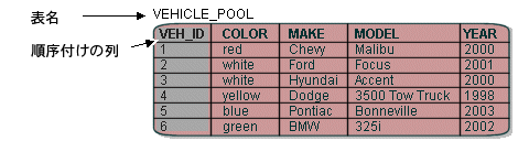

リレーショナル・プロジェクトでは、アプリケーションの永続オブジェクトは、インスタンス化されたオブジェクトのクラスを表すデータベース表に格納します。図18-1に示されるように、VEHICLE_POOL表の各行は、そのクラスからのインスタンス化されたオブジェクトを表し、VEH_ID列には各オブジェクトの主キーが保持されます。
プロジェクト・レベルまたはセッション・レベルでTopLinkの順序付けを構成し(20.3項「プロジェクト・レベルでの順序付けの構成」または98.4項「セッション・レベルでの順序付けの構成」を参照)、主キー列の値を取得する方法、つまり使用する順序付けのタイプ(18.2.2項「順序付けタイプ」を参照)をTopLinkに指示します。

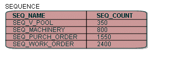

表の順序付けを使用する場合、プロジェクトの1つ以上の順序付けされたオブジェクトに関する順序付け情報を含む、単一のデータベース表を作成します。TopLinkでは、この表を維持してこれらのオブジェクト・タイプの順序番号を追跡します。
図18-2に示すように、表は順序付けを使用する複数のクラスに関する順序付け情報を含む場合があります。デフォルトの表は、SEQUENCEという名前で、次の2つの列で構成されます。
SEQ_NAME: 選択された行が参照するクラス・タイプを指定します。
SEQ_COUNT: 選択された行で表されるオブジェクトに現在割り当てられている最も大きい順序番号を指定します。
SEQUENCE表の行は、それぞれの順序オブジェクトを表します。つまり、順序付けにかかわる各クラスに対する順序オブジェクト、または同じ事前割当てプールを活用できるように複数のクラスにまたがる単一の順序オブジェクトです。ディスクリプタ・レベルで順序付けを構成する際(23.3項「ディスクリプタ・レベルでの順序付けの構成」を参照)、クラスに対してSEQ_NAMEを指定します。その名前の行をSEQUENCE表に追加し、SEQ_COUNT列の値を0に初期化します。
新しいクラスのインスタンスが登録されるたびに、TopLinkは必要な順序値を取得します。効率性を高めるため、TopLinkでは事前割当てを使用して、順序値の取得に必要な表へのアクセス数を削減します(18.2.3項「順序付けと事前割当てサイズ」を参照)。

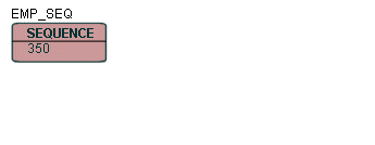

表の順序付けと類似していますが(18.2.2.1項「表の順序付け」を参照)、単一列表の順序付けでは、プロジェクトの順序付けされたオブジェクトそれぞれに対して別個の順序表を作成します。
図18-3に示すように、順序付けの情報は、順序付けを使用する単一のクラスの表に表示されます。表には任意に名前を付けることができますが、1列のみ(デフォルトで)SEQUENCEという名前を付けられたものを含む必要があります。
ディスクリプタ・レベルで順序付けを構成する際に、クラスに対して順序名を指定します。これは、単一列表順序表の名前です。図18-3は、Employeeクラスに対する単一列表順序を示します。Employeeクラス・ディスクリプタは、単一列表順序表の名前と一致するようにEMP_SEQの順序名を使用して構成されます(23.3項「ディスクリプタ・レベルでの順序付けの構成」を参照)。TopLinkはこの表に1行追加し、SEQUENCE列の値を1に初期化します。
新規クラスが作成されるたびに、TopLinkはそのクラスに対応する単一列順序表の単一行から必要な順序値を取得します。効率性を高めるため、TopLinkでは事前割当てを使用して、順序値の取得に必要な表へのアクセス数を削減します(18.2.3項「順序付けと事前割当てサイズ」を参照)。

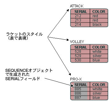

たとえば、図18-4では、3つのスタイルのテニス・ラケットを製造しているスポーツ用品メーカーの場合を考えてみます。これらのスタイルのラケットのデータは、次のようにデータベースに格納されています。
各スタイルのラケットには、独自のクラス表があります。
製造されるラケットはそれぞれ1つのオブジェクトで、クラス表の1行で表されます。
システムにより、順序付けを使用して、シリアル番号がラケットに割り当てられます。
製造メーカーは、次のいずれかを行うことができます。
ラケットのスタイルごとに異なる順序付けを使用する: DBAは、ATTACK_SEQ、VOLLEY_SEQおよびPROX_SEQといった名前の3つの異なるSEQUENCEオブジェクトを作成します。異なるラケットの系列はそれぞれ独自のシリアル番号のシリーズを持ち、系列間ではシリアル番号の重複が発生することもあります(3つのスタイルすべてにシリアル番号1234のラケットがあるなど)。
1つの順序のシリーズをすべてのラケットに対して使用する: DBAは、RACQUET_SEQといった名前のSEQUENCEオブジェクトを1つ作成します。メーカーは、ラケットのスタイルに関係なく、製造したラケットにシリアル番号を割り当てます。

表の順序付けの場合、TopLinkは順序付けされたクラスごとに事前に割り当てられた値のプールを保持します。TopLinkは、この値のプールが空になると、次のように新しい値のプールを確保します。
TopLinkはデータベースにアクセスし、(SEQ_NAMEによって識別される)特定のクラスに対するSEQ_COUNTを事前割当てサイズだけ増やし、その結果を返すように要求します。
たとえば、図18-2のSEQUENCE表を考えてみます。新しい発注書が作成され、TopLinkの順序番号のプールが空になった場合、TopLinkはSQL文を実行し、SEQ_PURCH_ORDERのSEQ_COUNTを事前割当てサイズ(この場合、TopLinkのデフォルトの50)だけ増やします。データベースはSEQ_PURCH_ORDERのSEQ_COUNTを1600に増やし、この数値をTopLinkに返します。
TopLinkは、新しい順序番号のプールについて最大値および最小値を計算し、値のプールを作成します。
TopLinkは、オブジェクト・シーケンス属性にプールの最初の番号を移入し、オブジェクトをクラス表に書き込みます。
新しいオブジェクトがクラス表に追加されると、TopLinkはプールが空になるまで、プールから値を割り当て続けます。プールが空になると、TopLinkは再び新しい値を表に要求します。
