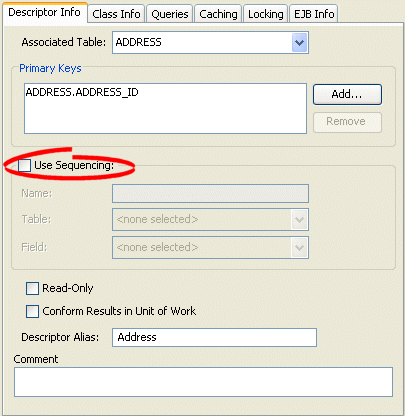

順序付けを使用すると、オブジェクトの挿入時に、そのオブジェクトの主キーまたはIDを自動的に割り当てることができます。
TopLinkの順序付け機能をプロジェクト・レベル(20.3項「プロジェクト・レベルでの順序付けの構成」を参照)またはセッション・レベル(98.4項「セッション・レベルでの順序付けの構成」を参照)で構成することによって、順序値を取得する方法、つまり使用する順序タイプをTopLinkに指示します。
順序付けを有効化するには、ディスクリプタ・レベルでTopLinkの順序付けを構成し、ディスクリプタの参照クラスのインスタンスが作成される際に順序値を書き込む表および列をTopLinkに指示します。
順序フィールドと順序名が構成されたディスクリプタにのみ、順序番号が割り当てられます。
順序フィールドとは、順序番号が割り当てられるデータベース・フィールドで、ほとんどの場合、主キー・フィールドがこれになります(119.2項「主キーの構成」を参照)。順序名とは、そのディスクリプタに使用する順序の名前です。順序名の意味は、次に示すとおり、使用する順序付けのタイプによって異なります。
表による順序付けを使用する場合、順序名は順序を格納する行のSEQ_NAMEの値を参照します。
Oracleのネイティブ順序付けを使用する場合、順序名はデータベース内に作成されているOracle順序オブジェクトを参照します。他のデータベースのネイティブ順序付けを使用する場合、順序名はそれ自体としては意味を持ちませんが、互換性確保のため必ず設定してください。
順序名には、プロジェクトに定義するカスタムの順序名を参照させることもできます。
詳細は、18.2項「リレーショナル・プロジェクトにおける順序付け」を参照してください。
ディスクリプタに順序付けを構成するには、次の手順を実行します。
次の情報を参照し、順序付けの各オプションを指定します。
| フィールド | 説明 |
| 順序付けの使用 | このディスクリプタに順序付けを使用する場合に選択します。このオプションを選択した場合は、順序付けの「名前」、「表」および「フィールド」に値を指定します。 |
| 名前 | 順序の名前を指定します。
| 表 | このディスクリプタの参照クラスの新規インスタンスが作成される際にTopLinkによって順序値が書き込まれるフィールド(「フィールド」を参照)のあるデータベース表の名前を指定します。通常は、ディスクリプタのプライマリ表の名前です。 |
| フィールド | このディスクリプタの参照クラスの新規インスタンスが作成される際にTopLinkで順序値を書き込むように指定した表(「表」を参照)の、フィールドの名前を指定します。通常、このフィールドにはクラスの主キーを指定します(119.2項「主キーの構成」を参照)。

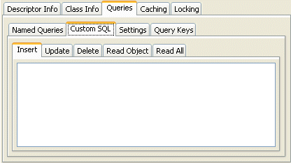

TopLinkを使用して、基本的な永続データ操作(挿入、更新、削除、読取り、すべて読取り、存在チェック)ごとに1つのSQL問合せを定義できます。これにより、リレーショナル・マップ・オブジェクトに問い合せてそれを変更する際に、TopLinkランタイムではデフォルトのSQL問合せのかわりに適切なSQL問合せが使用されます。
SQL文字列には、引数および、ディスクリプタがマップする任意のフィールドを含めることができます。SQL文字列に引数を指定するには、#<arg-name>の形式で次のように入力します。
select * from EMP where EMP_ID = #EMP_ID
挿入および更新用のSQL文字列は、ディスクリプタがマップする任意のフィールドを引数としてとることができます。
読取り、削除および存在チェック用のSQL文字列は、主キー・フィールドのみを引数としてとることができます。
すべて読取り用のSQL文字列は、クラスの全インスタンスを返す必要があるため、引数をとることはできません。
Javaを使用した場合には、挿入、更新、削除、読取り、すべて読取り、存在チェック用に、カスタムSQL文字列を定義できます(23.4.1項「TopLink Workbenchを使用した基本的な永続データ操作用のカスタムSQL問合せの構成方法」を参照)。
Javaを使用した場合には、挿入、更新、削除、読取り、すべて読取り、存在チェック用に、カスタムSQL文字列またはCallオブジェクトを定義できます(23.4.2項「Javaを使用した基本的な永続データ操作用のカスタムSQL問合せの構成方法」を参照)。Callを使用すると、より複雑なSQL文字列の定義や、カスタムのストアド・プロシージャの起動ができます。
CMPプロジェクトの場合は、問合せリストはejb-jar.xmlファイルに格納されます。問合せは、このファイル内で定義してからOracle JDeveloperまたはTopLink Workbenchに読み取ることも、TopLink Workbenchの「問合せ」タブで定義してからこのファイルに書き込むこともできます(19.7項「ejb-jar.xmlファイルの使用」を参照)。
注意: オプティミスティック・ロック(119.26項「ロック・ポリシーの構成」を参照)を使用するアプリケーションの永続データ更新操作をカスタマイズする際には、最初のオブジェクトの読取り後に行のバージョン・フィールドが変更された場合に、カスタム更新文字列がそのオブジェクトを書き込まないようにする必要があります。さらに、オブジェクトを正常に書き込んだ場合は、バージョン・フィールドを増分する必要があります。次に例を示します。 update Employee set F_NAME = #F_NAME, VERSION = VERSION + 1 where (EMP_ID = #EMP_ID) AND (VERSION = #VERSION) また、更新文字列はデータベースの行カウントを維持する必要があります。 |
注意: TopLinkでは、入力したSQLコードは検証されません。使用するデータベース・プラットフォームに適したSQLコードを入力してください(96.1.3項「データ・ソース・プラットフォームのタイプ」を参照)。 |
基本的な永続データ操作のカスタムSQL問合せを構成するには、次の手順を実行します。
適切なSQL関数タブをクリックして、ディスクリプタに対するこれらのアクションを制御するための独自のSQLを入力します。次の情報を参照し、タブに指定を行います。

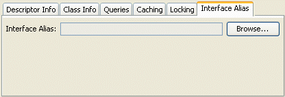

インタフェース・エイリアスを使用すると、インタフェースを介して実装クラスのかわりにディスクリプタを参照できます。この方法は、クラスにパブリック・インタフェースがあり、アプリケーションがそのパブリック・インタフェースを介してクラスを参照する必要がある場合に便利です。インタフェース・エイリアスを指定することにより、TopLinkセッションで実行される任意の問合せで、実装クラスを使用するかわりにインタフェースを参照クラスとして使用できます。
各ディスクリプタに指定できるインタフェース・エイリアスは1つです。これらのインタフェースは、問合せやリレーションシップ・マッピングに使用します。
注意: インタフェース・エイリアスを使用する場合、インタフェースにはインタフェース・ディスクリプタを関連付けないでください。 |
この項では、インタフェース・エイリアスの構成方法について説明します。インタフェースはOracle JDeveloperまたはTopLink Workbenchでは作成できません。インタフェース・エイリアスを構成するには、JavaパッケージまたはクラスをOracle JDeveloperまたはTopLink Workbenchプロジェクトに追加しておく必要があります。
インタフェース・エイリアスを指定するには、次の手順を実行します。
ナビゲータで、ディスクリプタを選択します。
そのディスクリプタに対して「インタフェース・エイリアス」アドバンスト・プロパティが表示されない場合は、ディスクリプタを右クリックして、コンテキスト・メニューまたは「選択」メニューから「アドバンスト・プロパティの選択」→「インタフェース・エイリアス」を選択します。
「インタフェース・エイリアス」フィールドで、「参照」をクリックしてインタフェースを選択します。
Javaを使用してインタフェース・エイリアスをディスクリプタに構成するには、例23-7のように、ディスクリプタ修正メソッドを作成して(119.35項「修正メソッドの構成」を参照)、InterfacePolicyメソッドaddParentInterfaceを使用します。
