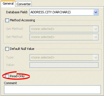

マッピングを読取り専用として指定するには、次の手順を実行します。
ナビゲータでマップされた属性を選択します。そのプロパティがエディタに表示されます。
「一般」タブをクリックします。「一般」タブが表示されます。
次のDatabaseMappingメソッドを使用して、マッピングの読取りアクセスを構成します。
readOnly: マッピング読取りアクセスを読取り専用に構成します。
readWrite: マッピング読取りアクセスを読取りおよび書込みに構成します(デフォルト)。

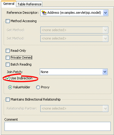

インダイレクションが有効になっていない場合は、TopLinkで永続オブジェクトを取得すると、それによって参照先の依存オブジェクトがすべて取得されます。インダイレクション(遅延ロード)をリレーションシップ・マッピングでマップされた属性に対して有効にすると、TopLinkでは、参照されたオブジェクトのプレースホルダとしてインダイレクション・オブジェクトが使用されます。つまり、TopLinkでは、当該の指定属性にアクセスするまで、依存オブジェクトの読取りは遅延されます。これにより、特にアプリケーションが取得したオブジェクトのコンテンツのみを必要とし、そのオブジェクトが参照するオブジェクトのコンテンツは必要としない場合に、パフォーマンスの大幅な向上が見られます。
すべてのリレーションシップ・マッピングに対してインダイレクションを使用することをお薦めします。これにより、データ・ソースへのアクセスを最適化できるのみでなく、作業ユニット処理、キャッシュ・アクセスおよび同時実行性のTopLinkによる最適化が可能になります。
表121-4では、どのマッピングがこのオプションをサポートしているかを示します。
表121-4 マッピングによるインダイレクションのサポート
一般に、1対1マッピングにはValueHolderインダイレクションを、コレクション・マッピングには透過インダイレクト・コンテナ・インダイレクションを使用することをお薦めします。トランスフォーメーションの実行がリソースに負荷のかかるタスク(リレーショナル・プロジェクトでのデータベースへのアクセスなど)の場合、トランスフォーメーション・マッピングに対してインダイレクションを有効にします。
EJBでインダイレクションを使用する場合、使用するEJBのバージョンおよびアプリケーション・サーバーが、インダイレクションの構成方法および適用するインダイレクションのタイプの決定に影響します。
アプリケーションのシリアライズ対象となるオブジェクトにインダイレクションを使用する場合、デシリアライズ時にトリガーされないインダイレクション・オブジェクトの影響を検討する必要があります。
ウィービング用に構成したJPAエンティティまたはPOJOクラスの場合、TopLinkでは、1対1マッピングのValueHolderインダイレクションのウィービングが実行されます。アプリケーションにコレクション・マッピング(1対多または多対多)が含まれている場合にTopLinkで変更追跡に対するウィービングが実行されるようにするには、すべてのコレクション・マッピングに対し、透過インダイレクト・コンテナ・インダイレクションのみが使用されるように構成する必要があります(コレクション・マッピングは、即時ロードやValueHolderインダイレクションが使用されるようには構成できません)。
詳細は、次を参照してください。
『EclipseLink Developer's Guide』の「Using EclipseLink JPA Weaving」(http://wiki.eclipse.org/Using_EclipseLink_JPA_Extensions_%28ELUG%29#Using_EclipseLink_JPA_Weaving)
インダイレクション・オプションは、マッピングの「一般」タブで、次の手順に従って指定します。
次の情報を参照し、タブのインダイレクションのフィールドを指定します。
| フィールド | 説明 |
| インダイレクションの使用 | このマッピングがインダイレクションを使用する場合に指定します。 |
| ValueHolder | マッピングがValueHolderインダイレクションを使用する場合に指定します。詳細は、17.2.4.1項「ValueHolderインダイレクション」を参照してください。 |
| プロキシ | マッピングがプロキシ・インダイレクションを使用する場合に指定します。詳細は、 17.2.4.3項「プロキシ・インダイレクション」を参照してください。 |
Java APIを介してマッピングを作成すると、すべての外部参照マッピングでは、ValueHolderインダイレクションの使用がデフォルトとなり、すべてのトランスフォーメーション・マッピングでは、インダイレクションの非使用がデフォルトとなります。
インダイレクションを無効にするには、ForeignReferenceMappingメソッドdontUseIndirectionを使用します。
ValuHolderインダイレクションを有効にするには、ForeignReferenceMappingメソッドuseBasicIndirectionを使用します。
透過コンテナ・インダイレクションを有効にするには、次のいずれかのCollectionMappingメソッドを使用します。
useTransparentCollection
useTransparentList
useTransparentMap
useTransparentSet
プロキシ・インダイレクションを有効にするには、ObjectReferenceMappingメソッドuseProxyIndirectionを使用します。

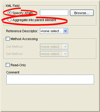

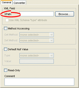

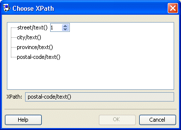

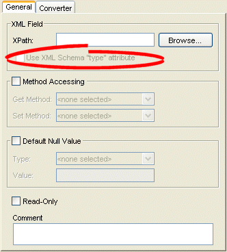

TopLinkでは、XPath文を使用してJavaオブジェクトの属性をXML文書の場所にマップします。XMLレコードを使用してXMLマッピングまたはEISマッピングを作成する場合、次のいずれかに基づいてXPathを指定できます。
名前
位置
パスおよび名前
表121-5では、どのマッピングがこのオプションをサポートしているかを示します。
脚注1 XMLレコードの使用時のみ(76.4項「レコード形式の構成」を参照)。
脚注2 自己XPath(".")をサポートします。これにより、TopLinkランタイムは、すべての読取りと書込み操作を親の要素の内部にネストされた要素ではなく、親の要素で実行できるようになります(17.2.9項「マッピングおよびjaxb:classカスタマイズ」を参照)。
マッピング用にXPathを選択するには、ディスクリプタとスキーマ・コンテキストを関連付けておく必要があります(76.2項「EISディスクリプタのスキーマ・コンテキストの構成」または52.2項「XMLディスクリプタのスキーマ・コンテキストの構成」を参照)。
詳細は、17.2.7項「マッピングとXPath」を参照してください。
前述の表を使用して、XMLレコードを使用したXMLマッピングまたはEISマッピングのためのXPathを選択します。
必要に応じて、「一般」タブをクリックします。「一般」タブが表示されます。
「参照」をクリックして、この属性にマップするXPathを選択します(121.4.1.1項「XPathの選択」を参照)。
XMLレコードを使用したEISコンポジット・オブジェクト・マッピングまたはXMLコンポジット・オブジェクト・マッピングでは、次のいずれかを選択できます。
XPathの指定: この属性にマップするXPathを選択します(121.4.1.1項「XPathの選択」を参照)。
親要素に集約: 自己XPath(".")(17.2.7.4項「自己XPath」を参照)を選択します。これにより、TopLinkランタイムは、すべての読取りと書込み操作を親の要素の内部にネストされた要素ではなく、親の要素で実行できるようになります(17.2.9項「マッピングおよびjaxb:classカスタマイズ」を参照)。
「XPathの選択」ダイアログ・ボックスから、XPathを選択して「OK」をクリックします。TopLink Workbenchにより、完全なXPath名が作成されます。

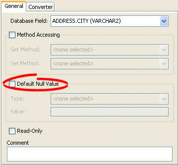

デフォルトのNULL値は、TopLinkが、NULL値をデータ・ソースから読み取ったときにNULLのかわりに使用する、JavaのObjectタイプおよび値です。
デフォルトのNULL値をマッピング・レベルで構成すると、TopLinkはこの値を使用して次の双方向で変換を行います。
TopLinkは、データ・ソースからNULLを読み取る場合、このNULLを指定されたタイプおよび値に変換します。
TopLinkは、データ・ソースへの書込みや問合せを行う場合、指定されたタイプおよび値を再びNULLに変換します。
表121-6では、どのマッピングがこのオプションをサポートしているかを示します。
表121-6 マッピングによるデフォルトのNULL値のサポート
| マッピング | Oracle JDeveloperの使用方法 | TopLink Workbenchを使用したマッピング・レベルでのデフォルトのNULL値の構成方法 |
Javaを使用したマッピング・レベルでのデフォルトのNULL値の構成方法 |
注意: デフォルトのNULL値は、Objectである必要があります。プリミティブ値(intなど)を指定するには、対応するObjectラッパー(Integerなど)を使用する必要があります。 |
TopLinkを使用して、セッションで使用されるすべてのマッピングにデフォルトのNULL値を設定することもできます(97.6項「ログイン・レベルでのデフォルトのNULL値の構成」を参照)。
マッピングにデフォルトのNULL値を構成するには、次の手順を実行します。
次の情報を参照し、このタブで「デフォルトのNULL値」フィールドを指定します。
| フィールド | 説明 |
| デフォルトのNULL値 | データ・ソースがNULLの場合に、このマッピングにデフォルト値を含めるかどうかを指定します。選択した場合、デフォルトの「タイプ」と「値」を入力する必要があります。 |
| タイプ | デフォルト値のJavaタイプを選択します。 |
| 値 | デフォルト値を入力します。 |
Java APIを使用してマッピングNULL値を構成するには、AbstractDirectMappingメソッドsetNullValueを使用します。

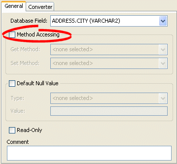

デフォルトでは、TopLinkは直接アクセスを使用してpublic属性にアクセスします。あるいは、オブジェクトの属性をデータベースに書き込むとき、またはデータベースからオブジェクトの属性を読み取るときに、getterおよびsetterメソッドを使用してオブジェクトの属性にアクセスすることもできます。これは、メソッド・アクセスと呼ばれます。
private、protectedまたはパッケージの各変数あるいはメソッド・アクセスを使用するには、Javaリフレクションのセキュリティ設定を有効にする必要があります。ほとんどのアプリケーション・サーバーでは、これはデフォルトで有効になっていますが(8.2.3項「セキュリティ・パーミッションの設定方法」を参照)、一定のJVM構成では明示的に有効にする必要があります。必要な場合、java.policyファイルを使用して、ReflectPermissionをアプリケーション全体またはアプリケーションのコードベースに付与します。次に例を示します。

マッピングのフィールド・アクセス・メソッドを指定するには、次の手順を実行します。
次の情報を参照し、このタブの「メソッド・アクセス」フィールドを指定します。
| フィールド | 説明 |
| メソッド・アクセス | このマッピングがpublic属性に直接アクセスするかわりに特定のアクセッサ・メソッドを使用するかどうかを指定します。デフォルトでは、このオプションは選択されていません(つまり、マッピングは直接アクセスを使用します)。 |
| getメソッド | 特定のgetメソッドを選択します。 |
| setメソッド | 特定のsetメソッドを選択します。 |

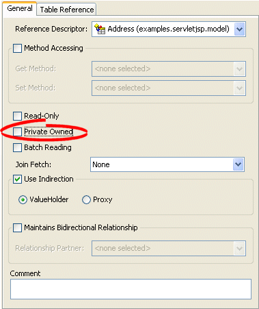

私有マッピングを作成するには、次の手順を実行します。
私有を作成するには、「私有」オプションを選択します。

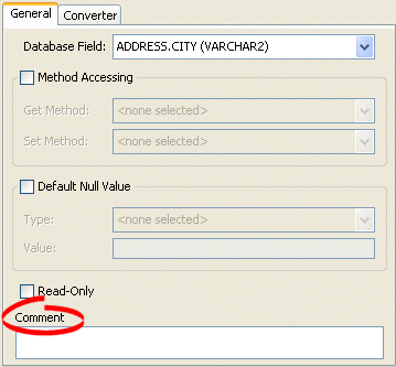

マッピングごとに自由形式のテキスト・コメントを定義できます。これらのコメントは任意の用途に使用できます。たとえば、マッピングの目的または重要性など、プロジェクトの重要な実装詳細を記録することなどに使用できます。
コメントはTopLinkデプロイXMLファイルのOracle JDeveloperまたはTopLink Workbenchプロジェクトに格納されます。この機能に対応するJava APIはありません。
表121-9では、どのマッピングがこのオプションをサポートしているかを示します。
表121-9 マッピングによるコメントのサポート
| マッピング | Oracle JDeveloperの使用方法 | TopLink Workbenchを使用したマッピング・コメントの構成方法 |
Javaの使用方法 |
マッピングにコメントを追加するには、次の手順を実行します。
このマッピングを説明するコメントを入力します。

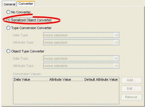

シリアライズ・オブジェクト・コンバータを使用して、任意のオブジェクトまたはオブジェクトのセットをデータ・ソースのバイナリ・ラージ・オブジェクト(BLOB)フィールドに格納できます。コンバータはJavaシリアライザを使用するため、ターゲットはシリアライズ可能である必要があります。
シリアライズ・オブジェクト・コンバータの詳細は、17.2.6.1項「シリアライズ・オブジェクト・コンバータ」を参照してください。
表121-10では、どのマッピングがこのオプションをサポートしているかを示します。
表121-10 マッピングによるシリアライズ・オブジェクト・コンバータのサポート
| マッピング | Oracle JDeveloperの使用方法 | TopLink Workbenchを使用したシリアライズ・オブジェクト・コンバータの構成方法 |
Javaを使用したシリアライズ・オブジェクト・コンバータの構成方法 |
オブジェクト・リレーショナル・データ・タイプの配列マッピング |
シリアライズ・オブジェクト・ダイレクト・マッピングを作成するには、次の手順を実行します。
「コンバータ」タブをクリックします。「コンバータ」タブが表示されます。
シリアライズ・オブジェクト・コンバータを指定するには、「シリアライズ・オブジェクト・コンバータ」オプションを選択します。

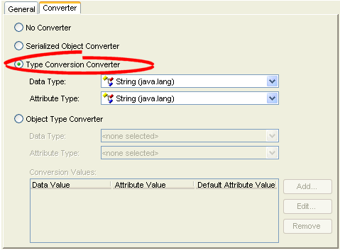

タイプ変換ダイレクト・マッピングを作成するには、次の手順を実行します。
「タイプ変換コンバータ」オプションを選択します。
次の情報を参照し、「コンバータ」タブで「タイプ変換コンバータ」のフィールドを指定します。
| フィールド | 説明 |
| データ・タイプ | データ・ソースのデータのJavaタイプを選択します。 |
| 属性タイプ | Javaクラスの属性のJavaタイプを選択します。 |

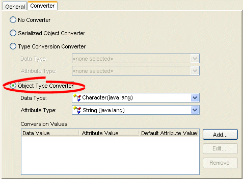

オブジェクト・タイプ・コンバータは、一定数のデータ・ソースのデータ値をJavaオブジェクト値に対応させるために使用します。このコンバータは、データ・ソースにある値とJavaにある値が異なる場合に使用できます。
オブジェクト・タイプ・コンバータの詳細は、17.2.6.3項「オブジェクト・タイプ・コンバータ」を参照してください。
表121-12では、どのマッピングがこのオプションをサポートしているかを示します。
表121-12 マッピングによるオブジェクト・タイプ・コンバータのサポート
| マッピング | Oracle JDeveloperの使用方法 | TopLink Workbenchを使用したオブジェクト・タイプ・コンバータの構成方法 |
Javaを使用したオブジェクト・タイプ・コンバータの構成方法 |
オブジェクト・タイプ・コンバータをダイレクト・マッピングに追加するには、次の手順を実行します。
ナビゲータでマッピングを選択します。そのプロパティがエディタに表示されます。
マッピングの「コンバータ」タブにある次のフィールドを使用して、オブジェクト・タイプ・コンバータのオプションを選択します。
| フィールド | 説明 |
| 変換値 | 新しい変換値を追加するには、「追加」をクリックします。既存の変換値を変更するには、「編集」をクリックします。既存の変換値を削除するには、「削除」をクリックします。
選択した値をデフォルト値として指定するために使用します。TopLinkが有効な変換値としてマップされていない値をデータベースから取得すると、デフォルト値が使用されます。 |
| データ値 | データ・ソースの属性の値を指定します。 |
| 属性値 | Javaクラスの属性の値を指定します。 |
| デフォルト属性値 | 選択した値をデフォルト値として使用するかどうかを指定します。TopLinkが有効な変換値としてマップされていない値をデータベースから取得すると、デフォルト値が使用されます。 |

この表を使用して、XMLスキーマからの要素を修飾します。
「XMLスキーマの"type"属性を使用」フィールドを選択して、XMLスキーマからの要素を修飾します。

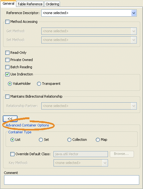

コレクション・マッピング・コンテナ・ポリシーでは、TopLinkがデータベースからターゲット・オブジェクトを読み取る際に必ず使用する必要がある具象クラスを指定します。
コレクション・マッピングでは、java.util.List、java.util.Set、java.util.Collectionまたはjava.util.Mapインタフェースを実装する任意の具象クラスを使用できます。List、Set、Collection、Mapまたは、これらのインタフェースのサブインタフェースとして、あるいはこれらのインタフェースのうち1つを実装するクラスとして宣言されたオブジェクト属性をマップできます。
デフォルトでは、TopLinkランタイムは、これらのコンテナ・タイプごとに、oracle.toplink.indirectionパッケージに含まれる次の具象クラスを使用します。
List: IndirectListまたはVector
Set: IndirectSetまたはHashSet
Collection: IndirectListまたはVector
Map: IndirectMapまたはHashMap
あるいは、使用する具象コンテナ・クラスをマッピングに指定することもできます。TopLinkがコレクション・マッピングでマップされた属性を含むオブジェクトをデータベースから読み取ると、その属性は指定された具象クラスのインスタンスで設定されます。たとえば、TopLinkでは、メモリー内でソートしません。メモリー内でソートするには、デフォルトのSetタイプ(IndirectList)を具象コレクション・タイプとしてjava.util.TreeSetでオーバーライドします。デフォルトでは、コレクション・マッピングのコンテナ・クラスは、java.util.Vectorです。
注意: TopLink Workbenchを使用し、デフォルトのCollectionクラスを独自のカスタムCollectionクラスでオーバーライドする場合、独自のカスタムCollectionクラスをTopLink Workbenchのクラスパスに入れる必要があります(5.2項「TopLink Workbench環境の構成」を参照)。 |
表121-15では、どのマッピングがこのオプションをサポートしているかを示します。
表121-15 マッピングによるコンテナ・ポリシーのサポート
| マッピング | List | Set | Collection | Map | Oracle JDeveloperの使用方法 | TopLink Workbenchを使用したコンテナ・ポリシーの構成方法 |
Javaを使用したコンテナ・ポリシーの構成方法 |
オブジェクト・リレーショナル・データ・タイプのオブジェクト配列マッピング |
オブジェクト・リレーショナル・データ・タイプのネストした表マッピング |
マッピングのコンテナ・ポリシーを指定するには、次の手順を実行します。
「詳細」ボタンをクリックします。「拡張コンテナ・オプション」が「一般」タブに表示されます。
「一般」タブの「拡張コンテナ・オプション」のフィールドを使用し、コンテナ・オプションを指定します。
| フィールド脚注1 | 説明 |
| コンテナ・タイプ | 使用するCollectionクラスのタイプを指定します。
| デフォルト・クラスのオーバーライド | カスタム・クラスをマッピングのコンテナ・ポリシーとして使用することを指定します。「参照」をクリックして、異なるクラスを選択します。コンテナ・クラスには、java.util.Collectionインタフェースを実装(直接的または間接的に)する必要があります。 |
| キー・メソッド | 「コンテナ・タイプ」を「Map」として構成する場合、このオプションを使用してゼロ引数メソッドの名前を指定します。ターゲット・オブジェクトに対してコールされたこのメソッドの結果は、HashtableまたはMapでキーとして使用されます。このメソッドは、HashtableまたはMapで有効なキーとなるオブジェクトを返す必要があります。 |

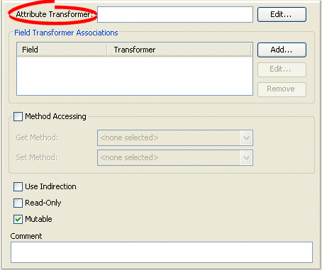

トランスフォーメーション・マッピングを構成するのは、読取り(アンマーシャリング)時のフィールドから属性へのトランスフォーメーション用属性トランスフォーマ、および書込み(マーシャリング)時の属性からフィールドへの、1つ以上のトランスフォーメーション用フィールド・トランスフォーマ(121.16項「フィールド・トランスフォーマ・アソシエーションの構成」を参照)です。
この項では、読取り(アンマーシャリング)時にフィールドから属性へのトランスフォーメーションを実行するために、トランスフォーメーション・マッピングが使用する属性トランスフォーマを構成する方法について説明します。
メソッド・ベース・トランスフォーマまたはクラス・ベース・トランスフォーマのいずれを使用しても構成できます。
メソッド・ベース・トランスフォーマは、ドメイン・オブジェクトにあるメソッドにマップする必要があります。
クラス・ベース・トランスフォーマを使用すると、トランスフォーメーション・コードを別のクラスに入れることが可能です。すなわち、このアプローチは非介入的です。つまり、ドメイン・オブジェクトでは、TopLinkインタフェースを実装したり、特別なトランスフォーメーション・メソッドを用意する必要はありません。
表121-16では、どのマッピングがこのオプションをサポートしているかを示します。
表121-16 マッピングによる属性トランスフォーマのサポート
| マッピング | Oracle JDeveloperの使用方法 | TopLink Workbenchを使用した属性トランスフォーマの構成方法 |
Javaを使用した属性トランスフォーマの構成方法 |

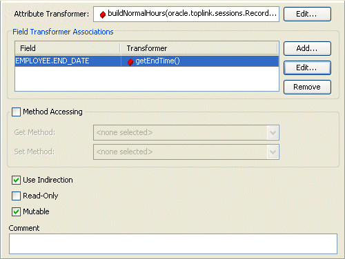

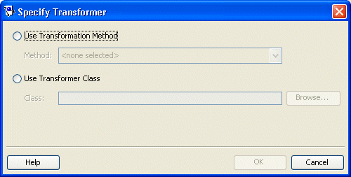

マッピングの属性トランスフォーマを指定するには、次の手順を実行します。
ナビゲータでトランスフォーメーション・マッピングを選択します。そのプロパティがエディタに表示されます。
「編集」をクリックします。「トランスフォーマの指定」ダイアログ・ボックスが表示されます。
次の情報を参照し、ダイアログ・ボックスの各フィールドにデータを入力し、「OK」をクリックします。
| フィールド | 説明 |
| トランスフォーメーション・メソッドの使用 | トランスフォーメーションを制御する特定のメソッドを選択します。メソッド・ベース・トランスフォーマは、ドメイン・オブジェクトにあるメソッドにマップする必要があります。 |
| トランスフォーマ・クラスの使用 | トランスフォーメーションを制御する特定のクラスを選択します。このクラスは、TopLink Workbenchアプリケーションのクラスパスに含まれている必要があります。 |
メソッド・ベース属性トランスフォーマは、AbstractTransformationMappingメソッドsetAttributeTransformationを使用し、使用するドメイン・オブジェクト・メソッドの名前を渡すことで構成できます。
クラス・ベース属性トランスフォーマは、AbstractTransformationMappingメソッドsetAttributeTransformerを使用し、oracle.toplink.mappings.Transfomers.AttributeTransformerのインスタンスを渡すことで構成できます。
AttributeTransformerを作成するには、AttributeTransformerAdapterを拡張すると便利です。

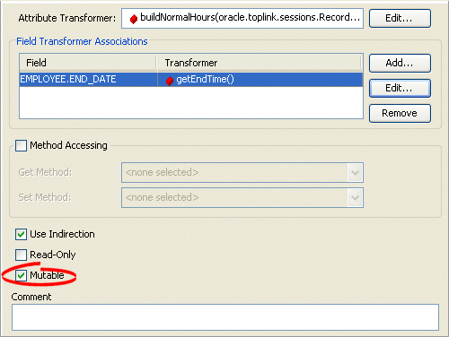

次の手順を使用して、「オブジェクト -> Fieldメソッド」のフィールドを指定します。
図121-17 「トランスフォーメーション・マッピング」、「フィールド・トランスフォーマ・アソシエーション」
新しい関連付けを追加するには、「追加」をクリックします。121.16.1.1項「フィールド・トランスフォーマ・アソシエーションの指定」に進みます。
既存の関連付けを変更するには、「編集」をクリックします。121.16.1.1項「フィールド・トランスフォーマ・アソシエーションの指定」に進みます。
既存の関連付けを削除するには、「削除」をクリックします。

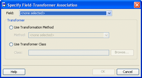

トランスフォーメーション・マッピングのフィールドに実際に使用するトランスフォーメーション・メソッドまたはクラスを指定するには、次の手順を実行します。
「トランスフォーメーション・マッピング」、「フィールド・トランスフォーマ・アソシエーション」から、「追加」または「編集」をクリックします。「フィールド・トランスフォーマ・アソシエーションの指定」ダイアログ・ボックスが表示されます。
次の情報を参照し、ダイアログ・ボックスの各フィールドを指定します。
| フィールド | 説明 |
| フィールド | このトランスフォーメーションの対象とするデータベース・フィールドを(ディスクリプタの関連表から)選択します。 |
| トランスフォーマ | トランスフォーメーションを制御する方法として、次のいずれかを選択します。 |
特定のトランスフォーメーション・メソッドを、ドメイン・オブジェクトまたはoracle.toplink.mappings.Transfomers.FieldTransformerのインスタンスに指定できます(FieldTransformerAdapterを拡張することもできます)。FieldTransformerの使用は、非介入的です。つまり、ドメイン・オブジェクトでは、TopLinkインタフェースを実装したり、特別なトランスフォーメーション・メソッドを用意する必要はありません。
メソッド・ベース・フィールド・トランスフォーマは、AbstractTransformationMappingメソッドaddFieldTransformationを使用し、使用するデータベース・フィールド名とドメイン・オブジェクト・メソッドの名前を渡すことで構成できます。
クラス・ベース・フィールド・トランスフォーマは、AbstractTransformationMappingメソッドaddFieldTransformerを使用し、データベース・フィールド名およびoracle.toplink.mappings.Transfomers.FieldTransformerのインスタンスを渡すことで構成できます。
FieldTransformerを作成するには、FieldTransformerAdapterを拡張すると便利です。

トランスフォーメーション・マッピングが可変値をマップする場合、TopLinkは、作業ユニットで値をクローンし、比較する必要があります(119.29項「コピー・ポリシーの構成」を参照)。
デフォルトでは、TopLinkは、すべてのトランスフォーメーション・マッピングが可変であるものと想定しています。マッピングで単純な不変の値をマップする場合は、IsMutableオプションをfalseに構成すると、作業ユニットのパフォーマンスを向上できます。
デフォルトでは、TopLinkは、シリアライズ・コンバータが使用されている場合を除き、すべてのダイレクト・マッピングも可変であるものと想定しています。これらのマッピングでは、IsMutableオプションも設定できます。DateまたはCalendarフィールドを変更する場合は、この設定が必要です。
表121-18では、どのマッピングがこのオプションをサポートしているかを示します。
詳細は、2.8.11項「可変性」を参照してください。
表121-18 マッピングでの可変マッピングのサポート
| マッピング | Oracle JDeveloperの使用方法 | TopLink Workbenchを使用した可変マッピングの構成方法 |
Javaを使用した可変マッピングの構成方法 |
この表を使用して「オブジェクト -> Fieldメソッド」フィールドを指定します。
デフォルトでは、「可変」オプションが、すべてのトランスフォーメーション・マッピングで選択されます。マッピングで、基本的で単純な値をマップする場合は、このオプションの選択を解除します。
マッピングを可変にするかどうかを指定するには、トランスフォーメーション・マッピングの場合はAbstractTransformationMappingメソッドsetIsMutableを、ダイレクト・マッピングの場合はAbstractDirectMappingメソッドisMutableを使用します。

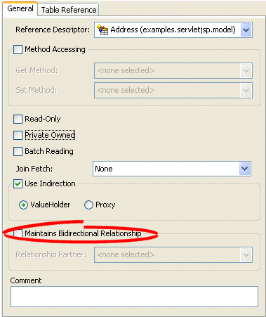

TopLinkでは双方向リレーションシップを自動的に管理できます(2.14.3.4項「双方向リレーションシップの維持」を参照)。リレーションシップの一方が設定または変更された場合、TopLinkにより、もう一方が自動設定されます。この機能を有効にするには、1対1マッピングにはValueHolderインダイレクション(17.2.4.1項「ValueHolderインダイレクション」を参照)を、1対多および多対多マッピングには透過コレクション(17.2.4.2項「透過インダイレクト・コンテナ・インダイレクション」を参照)を使用します。
注意: このTopLink機能の使用はお薦めしません。オブジェクト・モデルが永続コンテキストの外部で使用される場合、双方向リレーションシップを管理する必要があります。かわりに、アプリケーションはgetterメソッドおよびsetterメソッドに双方向リレーションシップを維持する必要があります。 |
表121-19では、どのマッピングがこのオプションをサポートしているかを示します。
表121-19 マッピングでの双方向リレーションシップのサポート
| マッピング | Oracle JDeveloperの使用方法 | TopLink Workbenchを使用した双方向リレーションシップの構成方法 |
Javaを使用した双方向リレーションシップの構成方法 |
マッピングに双方向リレーションシップを設定するには、次の手順を実行します。
次の表に説明されているタブの各フィールドにデータを入力します。
| フィールド | 説明 |
| 双方向リレーションシップのメンテナンス | TopLinkでこのリレーショナル・マッピングに双方向のリンクを設定する場合に指定します。 |
| リレーションシップ・パートナ | この双方向リレーションシップのためのリレーションシップ・パートナを(「参照ディスクリプタ」のマップ済属性のリストから)選択します。 |
リレーションシップの2つのクラスが1対1マッピングによって相互に参照する双方向リレーションシップがマッピングにある場合(2.14.3.4項「双方向リレーションシップの維持」を参照)は、次のような外部キー情報を設定します。
マッピングの一方は、setForeignKeyFieldNameメソッドをコールする必要があります。
他方のマッピングは、setTargetForeignKeyFieldNameメソッドをコールする必要があります。
また、addForeignKeyFieldNameメソッドおよびaddTargetForeignKeyFieldNameメソッドをコールして、複合外部キー情報を設定することもできます。TopLinkによりインダイレクション(遅延ロード)はデフォルトで有効であるため、属性はValueHolderInterfaceである必要があります。
例121-18は、PolicyとCarrierクラスの間の双方向リレーションシップの設定を示します。外部キーは、Carrierのコンポジット主キーを参照するPolicyの表に格納されています。
例121-18 相互参照する2つのクラス間の双方向マッピングの実装
public class Policy {
// create the mapping that references the Carrier class
OneToOneMapping carrierMapping = new OneToOneMapping();
carrierMapping.setAttributeName("carrier");
carrierMapping.setReferenceClass(Carrier.class);
carrierMapping.addForeignKeyFieldName("INSURED_ID", "CARRIER_ID");
carrierMapping.addForeignKeyFieldName("INSURED_TYPE", "TYPE");
descriptor.addMapping(carrierMapping);
public class Carrier {
// create the mapping that references the Policy class
OneToOneMapping policyMapping = new OneToOneMapping();
policyMapping.setAttributeName("masterPolicy");
policyMapping.setReferenceClass(Policy.class);
policyMapping.addTargetForeignKeyFieldName("INSURED_ID", "CARRIER_ID");
policyMapping.addTargetForeignKeyFieldName("INSURED_TYPE", "TYPE");
descriptor.addMapping(policyMapping);

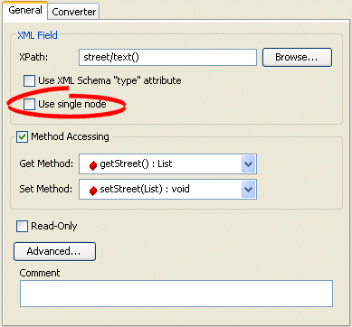

単独ノードを使用するようにマッピングを構成するには、次の手順を実行します。
リスト値を単独ノード(<item>aaa bbb ccc</item>など)にアンマーシャリング(書込み)するようにマッピングを構成するには、「単独ノードを使用」をクリックします。
デフォルトでは、マッピングはリスト値を別々のノードにアンマーシャリングします。
リスト値を単独ノードに書き込むようにマッピングを構成するには、AbstractCompositeDirectCollectionMappingメソッドsetUsesSingleNodeにtrueの値を渡します。リスト値を複数のノードに書き込むようにマッピングを構成するには、falseの値を渡します。
XMLFieldを取得するマッピングでは、リスト値を単独ノードに書き込むようにマッピングを構成するには、XMLFieldメソッドsetUsesSingleNodeにtrueの値を渡します。リスト値を複数のノードに書き込むようにマッピングを構成するには、falseの値を渡します。例121-19は、このメソッドをXMLDirectMappingで使用する方法を示します。
