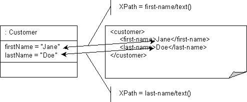

例53-2のXMLスキーマであると仮定して、図53-1は、対応するXML文書内にある単純なテキスト・ノードへのXMLダイレクト・マッピングを示します。例53-3は、Javaでのこのマッピングの構成方法を示します。
例53-4のXMLスキーマであると仮定して、図53-2は、対応するXML文書内にある順序での個々のテキスト・ノードへのXMLダイレクト・マッピングを示します。例53-5は、Javaでのこのマッピングの構成方法を示します。
例53-4 単純な順序でのテキスト・ノードへのXMLダイレクト・マッピングのスキーマ
<?xml version="1.0" encoding="UTF-8"?>
<xsd:schema xmlns:xsd="http://www.w3.org/2001/XMLSchema">
<xsd:element name="customer" type="customer-type"/>
<xsd:complexType name="customer-type">
<xsd:sequence>
<xsd:element name="first-name" type="xsd:string"/>
<xsd:element name="last-name" type="xsd:string"/>
</xsd:sequence>
</xsd:complexType>
</xsd:schema>
例53-5 単純な順序でのテキスト・ノードへのXMLダイレクト・マッピングのJava
XMLDirectMapping firstNameMapping = new XMLDirectMapping();
firstNameMapping.setAttributeName("firstName");
firstNameMapping.setXPath("first-name/text()");
XMLDirectMapping lastNameMapping = new XMLDirectMapping();
lastNameMapping.setAttributeName("lastName");
lastNameMapping.setXPath("last-name/text()");

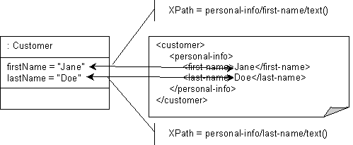

例53-6のXMLスキーマであると仮定して、図53-3は、対応するXML文書内のサブ要素にあるテキスト・ノードへのXMLダイレクト・マッピングを示します。例53-7は、Javaでのこのマッピングの構成方法を示します。
例53-6 サブ要素でのテキスト・ノードへのXMLダイレクト・マッピングのスキーマ
<xsd:sequence>
<xsd:element name="personal-info">
<xsd:complexType>
<xsd:sequence>
<xsd:sequence>
</xsd:complexType>
</xsd:element>
</xsd:sequence>
</xsd:complexType>
</xsd:schema>
例53-7 サブ要素でのテキスト・ノードへのXMLダイレクト・マッピングのJava
firstNameMapping.setXPath("personal-info/first-name/text()");
lastNameMapping.setXPath("personal-info/last-name/text()");

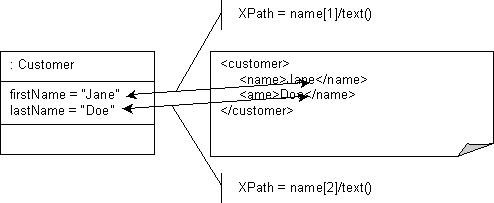

例53-8のXMLスキーマであると仮定して、図53-4は、対応するXML文書の位置によるテキスト・ノードへのXMLダイレクト・マッピングを示します。例53-9は、Javaでのこのマッピングの構成方法を示します。
例53-8 位置によるテキスト・ノードへのXMLダイレクト・マッピングのスキーマ
<xsd:sequence>
<xsd:element name="name" type="xsd:string" maxOccurs="2"/>
</xsd:sequence>
</xsd:complexType>
</xsd:schema>
例53-9 位置によるテキスト・ノードへのXMLダイレクト・マッピングのJava
firstNameMapping.setXPath("name[1]/text()");
lastNameMapping.setXPath("name[2]/text()");

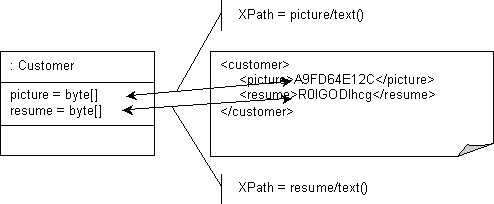

例53-12のXMLスキーマであると仮定して、図53-6は、対応するXML文書の位置によるテキスト・ノードへのXMLダイレクト・マッピングを示します。例53-13は、Javaでのこのマッピングの構成方法を示します。
例53-12 指定のスキーマ・タイプへのXMLダイレクト・マッピングのスキーマ
<xsd:sequence>
<xsd:element name="picture" type="xsd:hexBinary"/>
<xsd:element name="resume" type="xsd:base64Binary"/>
</xsd:sequence>
</xsd:complexType>
</xsd:schema>
例53-13 指定のスキーマ・タイプへのXMLダイレクト・マッピングのJava
XMLDirectMapping pictureMapping = new XMLDirectMapping();
pictureMapping.setAttributeName("picture");
pictureMapping.setXPath("picture/text()");
XMLField pictureField = (XMLField) pictureMapping.getField();
pictureField.setSchemaType(XMLConstants.HEX_BINARY_QNAME);
XMLDirectMapping resumeMapping = new XMLDirectMapping();
resumeMapping.setAttributeName("resume");
resumeMapping.setXPath("resume/text()");
XMLField resumeField = (XMLField) resumeMapping.getField();
resumeField.setSchemaType(XMLConstants.BASE_64_BINARY_QNAME);

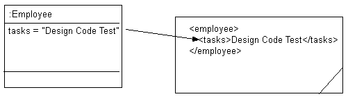

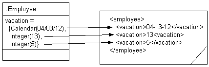

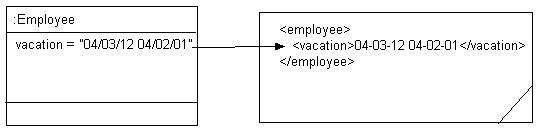

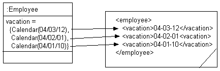

例53-14のXMLスキーマであると仮定して、図53-7は、空白区切りトークンのStringとしてオブジェクト・モデルにリストを表すときの、対応するXML文書のxsd:listタイプへのXMLダイレクト・マッピングを示します。例53-15は、Javaでのこのマッピングの構成方法を示します。
例53-14 listフィールドへのXMLダイレクト・マッピングのスキーマ
<xsd:element name="employee" type="employee-type"/>

例53-18のXMLスキーマであると仮定して、図53-11は、対応するXML文書内にあるunionOfLists XMLダイレクト・マッピングを示します。例53-19は、Javaでのこのマッピングの構成方法を示します。
例53-18 unionOfLists XMLダイレクト・マッピングのスキーマ
<xsd:element name="vacation" type="unionOfLists"/>
<xsd:simpleType name="unionOfLists">
<xsd:union memberTypes="xsd:double">
<xsd:simpleType>
<xsd:list itemType="xsd:date"/>
</xsd:simpleType>
<xsd:simpleType>
<xsd:list itemType="xsd:integer"/>
</xsd:simpleType>
</xsd:union>
</xsd:simpleType>
</xsd:schema>
この例では、有効なXML文書にすべてのxsd:double、すべてのxsd:dateまたはすべてのxsd:integerのいずれかの値が含まれていることに注意してください。

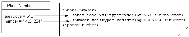

ノードのタイプをXMLスキーマで定義していない場合は、XMLダイレクト・マッピングを構成してxsi:type属性を使用し、タイプ情報を提供できます。
例53-22のXMLスキーマ・フラグメントであると仮定して、図53-13は、対応するXML文書にマップできるJavaクラスを示します。
例53-22 シンプル・タイプ・トランスレータによるXMLダイレクト・マッピングのスキーマ
<xs:element name="area-code" type="anySimpleType"/>
<xs:element name="number" type="anySimpleType"/>
図53-14は、XML文書のシンプル・タイプ・トランスレータによるXMLダイレクト・マッピングを示します。このXML文書は例53-22のスキーマに準拠しています。
例53-23は、Javaでのこのマッピングの構成方法を示します。
例53-23 シンプル・タイプ・トランスレータによるXMLダイレクト・マッピングのJava
XMLDirectMapping numberMapping = new XMLDirectMapping();
numberMapping.setAttributeName("number");
numberMapping.setXPath("number/text()");
XMLField numberField = (XMLField) numberMapping.getField();
numberField.setIsTypedTextField(true);
詳細は、17.2.6.4項「シンプル・タイプ・トランスレータ」を参照してください。

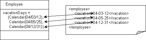

例53-24のXMLスキーマであると仮定して、図53-15は、対応するXML文書内にあるテキスト・ノードの単純な順序へのXMLコンポジット・ダイレクト・コレクション・マッピングを示します。例53-25は、Javaでのこのマッピングの構成方法を示します。
例53-24 単純な順序へのXMLコンポジット・ダイレクト・コレクション・マッピングのスキーマ
<xsd:complexType name="employee-type">
<xsd:sequence>
<xsd:element name="task" type="xsd:string" maxOccurs="unbounded"/>
</xsd:sequence>
</xsd:complexType>
</xsd:schema>

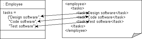

例53-26のXMLスキーマであると仮定して、図53-16は、対応するXML文書内にあるサブ要素のテキスト・ノードの順序へのコンポジット・ダイレクト・コレクションXMLマッピングを示します。例53-27は、Javaでのこのマッピングの構成方法を示します。
例53-26 サブ要素の順序へのXMLコンポジット・ダイレクト・コレクション・マッピングのスキーマ
<xsd:sequence>
<xsd:element name="tasks">
<xsd:complexType>
<xsd:sequence>
</xsd:sequence>
</xsd:complexType>
</xsd:element>
</xsd:sequence>
</xsd:complexType>
</xsd:schema>

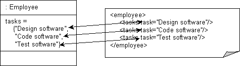

例53-28のXMLスキーマであると仮定して、図53-17は、対応するXML文書内にあるサブ要素のテキスト・ノードの順序へのXMLコンポジット・ダイレクト・コレクション・マッピングを示します。例53-29は、Javaでのこのマッピングの構成方法を示します。
例53-28 複数属性へのXMLコンポジット・ダイレクト・コレクション・マッピングのスキーマ
<xsd:sequence>
<xsd:element name="tasks" maxOccurs="unbounded">
<xsd:complexType>
<xsd:attribute name="task" type="xsd:string"/>
</xsd:complexType>
</xsd:element>
</xsd:sequence>
</xsd:complexType>
</xsd:schema>
コレクションを単独ノードにマップする際、ノードの内容はスペースで区切られたリストとして扱われます。
例53-30のXMLスキーマであると仮定して、図53-18は、対応するXML文書内にある単独テキスト・ノードへのXMLコンポジット・ダイレクト・コレクション・マッピングを示します。例53-31は、Javaでのこのマッピングの構成方法を示します。
例53-30 単独テキスト・ノードへのXMLコンポジット・ダイレクト・コレクション・マッピングのスキーマ
<xsd:sequence>
<xsd:element name="tasks" type="tasks-type"/>
</xsd:sequence>
</xsd:complexType>
<xsd:simpleType name="tasks-type">
<xsd:list itemType="xsd:string"/>
</xsd:simpleType>
</xsd:schema>
図53-18 単独テキスト・ノードへのXMLコンポジット・ダイレクト・コレクション・マッピング

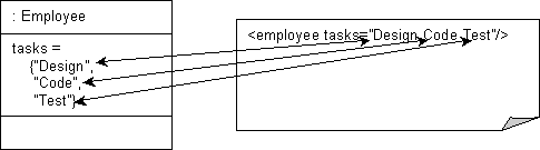

例53-32のXMLスキーマであると仮定して、図53-19は、対応するXML文書内にある単一属性へのXMLコンポジット・ダイレクト・コレクション・マッピングを示します。例53-33は、Javaでのこのマッピングの構成方法を示します。
例53-32 単一属性へのXMLコンポジット・ダイレクト・コレクション・マッピングのスキーマ
<xsd:attribute name="tasks" type="tasks-type"/>
</xsd:complexType>
</xsd:simpleType>
</xsd:schema>

例53-36のXMLスキーマであると仮定して、図53-21は、対応するXML文書内にあるunionOfLists XMLコンポジット・ダイレクト・コレクション・マッピングを示します。例53-37は、Javaでのこのマッピングの構成方法を示します。
例53-36 unionOfLists XMLコンポジット・ダイレクト・コレクション・マッピングのスキーマ
<xsd:simpleType>
</xsd:simpleType>
<xsd:simpleType>
</xsd:simpleType>
</xsd:union>
</xsd:simpleType>
</xsd:schema>
図53-21 unionOfLists XMLコンポジット・ダイレクト・コレクション・マッピング

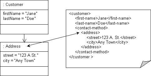

XMLコンポジット・オブジェクト・マッピングは、2つのクラス間のリレーションシップを表します。XMLでは、「被所有」クラスは、「所有」クラスを表す要素タグ内にネストされます。XMLコンポジット・オブジェクト・マッピングは、次のような状況で使用できます。
詳細は、第57章「XMLコンポジット・オブジェクト・マッピングの構成」を参照してください。
コンポジット・オブジェクトには、同じレコードを親としてマップできます。
注意: コンポジット・オブジェクトがマップする各ノードは連続している必要があります。 |

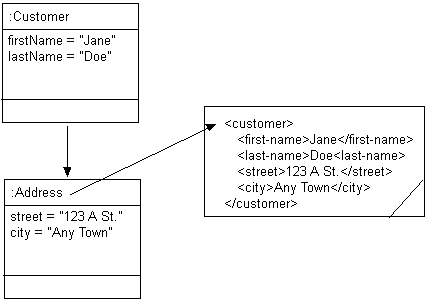

例53-40のXMLスキーマであると仮定して、図53-23は、対応するXML文書内にある親レコードへのXMLコンポジット・オブジェクト・マッピングを示します。例53-41は、Javaでのこのマッピングの構成方法を示します。
例53-40 親レコードへのXMLコンポジット・オブジェクト・マッピングのスキーマ
<xsd:sequence>
<xsd:element name="street" type="xsd:string"/>
<xsd:element name="city" type="xsd:string"/>
</xsd:sequence>
</xsd:complexType>
</xsd:schema>

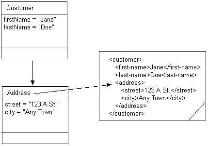

例53-42のXMLスキーマであると仮定して、図53-24は、対応するXML文書内にある要素へのXMLコンポジット・オブジェクト・マッピングを示します。例53-43は、Javaでのこのマッピングの構成方法を示します。
例53-42 要素へのXMLコンポジット・オブジェクト・マッピングのスキーマ

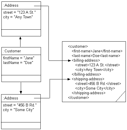

オブジェクトには、同じ参照クラスへの複数のコンポジット・オブジェクト・マッピングを設定できます。各コンポジット・オブジェクト・マッピングには一意のXPathを設定する必要があります。次の例では、名前による一意のXPathを使用します。
例53-44のXMLスキーマであると仮定して、図53-25は、対応するXML文書内にある異なる要素への、名前によるXMLコンポジット・オブジェクト・マッピングを示します。例53-45は、Javaでのこのマッピングの構成方法を示します。
例53-44 名前による要素へのXMLコンポジット・オブジェクト・マッピングのスキーマ
<xsd:sequence>
<xsd:element name="billing-address" type="address-type"/>
<xsd:element name="shipping-address" type="address-type"/>
</xsd:sequence>
</xsd:complexType>
<xsd:complexType name="address-type">
<xsd:sequence>
</xsd:sequence>
</xsd:complexType>
</xsd:schema>
例53-45 名前による要素へのXMLコンポジット・オブジェクト・マッピングのJava
XMLCompositeObjectMapping billingAddressMapping = new XMLCompositeObjectMapping();
billingAddressMapping.setAttributeName("billingAddress");
billingAddressMapping.setXPath("billing-address");
billingAddressMapping.setReferenceClass(Address.class);
XMLCompositeObjectMapping shippingAddressMapping = new XMLCompositeObjectMapping();
shippingAddressMapping.setAttributeName("shippingAddress");
shippingAddressMapping.setXPath("shipping-address");
shippingAddressMapping.setReferenceClass(Address.class);

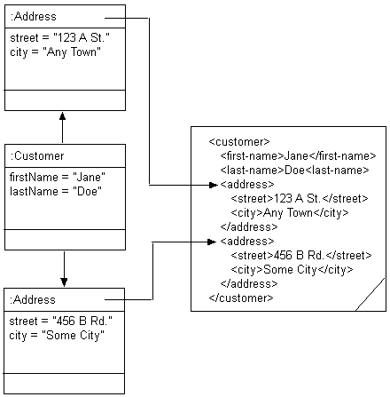

オブジェクトには、同じ参照クラスへの複数のコンポジット・オブジェクト・マッピングを設定できます。各コンポジット・オブジェクト・マッピングには一意のXPathを設定する必要があります。次の例では位置による一意のXPathを使用します。
例53-46のXMLスキーマであると仮定して、図53-26は、対応するXML文書内にある異なる要素への、位置によるXMLコンポジット・オブジェクト・マッピングを示します。例53-47は、Javaでのこのマッピングの構成方法を示します。
例53-46 位置による要素へのXMLコンポジット・オブジェクト・マッピングのスキーマ
<xsd:sequence>
<xsd:element name="address" maxOccurs="2">
<xsd:complexType>
<xsd:sequence>
</xsd:sequence>
</xsd:complexType>
</xsd:element>
</xsd:sequence>
</xsd:complexType>
</xsd:schema>
例53-47 位置による要素へのXMLコンポジット・オブジェクト・マッピングのJava
billinAddressMapping.setAttributeName("billingAddress");
billinAddressMapping.setXPath("address[1]");
billinAddressMapping.setReferenceClass(Address.class);
shippingAddressMapping.setXPath("address[2]");

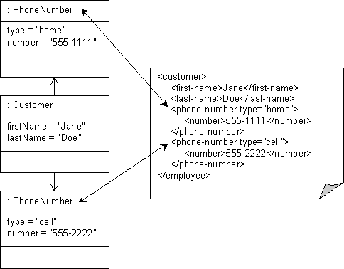

XMLコンポジット・コレクション・マッピングは、1対多リレーションシップを表す場合に使用します。コンポジット・コレクションXMLマッピングでは、TopLinkディスクリプタを持つ任意のクラスを参照できます。マップされるオブジェクト内の属性は、Java Collectionインタフェース(VectorやHashSetなど)またはMapインタフェース(HashtableやTreeMapなど)を実装している必要があります。XMLCompositeCollectionMappingクラスでは、マップされたクラスとそのクラスの索引付けタイプを参照できます。
例53-48のXMLスキーマであると仮定して、図53-27は、対応するXML文書内の位置による、異なる要素へのXMLコンポジット・コレクション・マッピングを示します。例53-49は、Collection属性に対するこのマッピングのJavaでの構成方法を示し、例53-50は、Map属性に対するこのマッピングのJavaでの構成方法を示します。
例53-48 XMLコンポジット・コレクション・マッピングのスキーマ
<xsd:sequence>
<xsd:element name="phone-number">
<xsd:complexType>
<xsd:sequence>
<xsd:element name="number" type="xsd:string"/>
</xsd:sequence>
<xsd:attribute name="type" type="xsd:string"/>
</xsd:complexType>
</xsd:element>
</xsd:sequence>
</xsd:complexType>
</xsd:schema>
例53-49 Collection属性に対するXMLコンポジット・コレクション・マッピングのJava
XMLCompositeCollectionMapping phoneNumbersMapping = new XMLCompositeCollectionMapping();
phoneNumbersMapping.setAttributeName("phoneNumbers");
phoneNumbersMapping.setXPath("phone-number");
phoneNumbersMapping.setReferenceClass(PhoneNumber.class);
例53-50 Map属性に対するXMLコンポジット・コレクション・マッピングのJava
phoneNumbersMapping.useMapClass(HashMap.class, "getType");
詳細は、第58章「XMLコンポジット・コレクション・マッピングの構成」を参照してください。

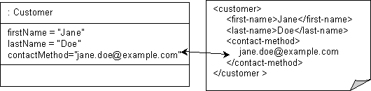

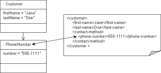

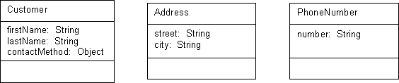

例53-51のXMLスキーマであると仮定して、図53-28は、この例で使用されているJavaクラスを示します。単独のXML任意オブジェクト・マッピングを使用して、Customer属性contactMethodをマップしています。この属性は、あらゆる値(この例では、Address、PhoneNumber、Stringのインスタンス)を参照できる汎用性を持っている必要があります。
例53-51 XML任意オブジェクト・マッピングのスキーマ
<xsd:sequence>
<xsd:element name="contact-method" type="xsd:anyType"/>
</xsd:sequence>
</xsd:complexType>
<xsd:element name="address">
<xsd:complexType>
<xsd:sequence>
</xsd:sequence>
</xsd:complexType>
</xsd:element>
<xsd:element name="phone-number" type="xsd:string"/>
</xsd:schema>
図53-29、図53-30および図53-31は、XML任意オブジェクト・マッピングが、例53-51のスキーマに準拠するXML文書のAddress、PhoneNumberおよびStringに(個々に)マップする方法を示します。
例53-52は、Javaでのこのマッピングの構成方法を示します。
例53-52 XML任意オブジェクト・マッピングのJava
XMLAnyObjectMapping contactMethodMapping = new XMLAnyObjectMapping();
contactMethodMapping.setAttributeName("contactMethod");
contactMethodMapping.setXPath("contact-method");
TopLink XMLマッピングでのxs:anyおよびxs:anyTypeのサポートの詳細は、53.2.5項「xs:anyとxs:anyTypeのサポート」を参照してください。
詳細は、第59章「XML任意オブジェクト・マッピングの構成」を参照してください。

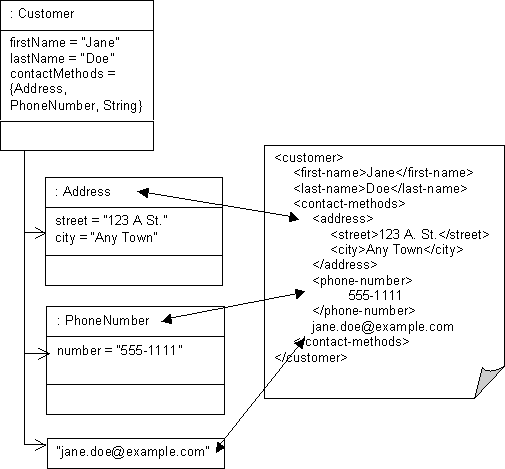

例53-53のXMLスキーマであると仮定して、図53-32は、この例で使用されているJavaクラスを示します。単独のXML任意コレクション・マッピングを使用して、Customer属性contactMethodsをマップしています。この属性は、あらゆる値(この例では、Address、PhoneNumber、Stringのインスタンス)を参照できる汎用性を持っている必要があります。
例53-53 XML任意コレクション・マッピングのスキーマ
<xsd:sequence>
<xsd:element name="contact-methods" type="xsd:anyType"/>
</xsd:sequence>
</xsd:complexType>
<xsd:complexType>
<xsd:sequence>
</xsd:sequence>
</xsd:complexType>
</xsd:element>
</xsd:schema>
図53-33は、XML任意コレクション・マッピングが、例53-53のスキーマに準拠するXML文書内のAddress、PhoneNumber、Stringの各オブジェクトのコレクションにマップする方法を示します。
例53-54は、Javaでのこのマッピングの構成方法を示します。
例53-54 XML任意コレクション・マッピングのJava
XMLAnyCollectionMapping contactMethodsMapping = new XMLAnyCollectionMapping();
contactMethodsMapping.setAttributeName("contactMethods");
contactMethodsMapping.setXPath("contact-methods");

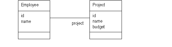

図53-35、例53-55、例53-56および例53-57は、単一キーを使用して、ある要素を別の要素にマップする方法を示します。
例53-55 単一キーの使用 - インスタンス文書
<employee id="12">
<name>Joe Brown</name>
<project-id>99</project-id>
</employee>
<project id="99">
<name>Big Project</name>
<budget>100,000</budget>
</project>
例53-56は、XMLObjectReferenceMappingを作成し、ソースに単一キーのある状態を設定して、マッピングをディスクリプタに追加する方法を示します。
例53-56 単一キーの使用 - Projectクラス - Employeeディスクリプタ
XMLObjectReferenceMapping emp = new XMLObjectReferenceMapping();
emp.setAttributeName("project");
emp.setReferenceClass(Project.class);
emp.addSourceToTargetKeyFieldAssociation("project-id/text()","@id");
empDescriptor.addMapping(emp);
例53-57は、ディスクリプタに主キー・フィールドを定義する方法を示します。

図53-36、例53-65、例53-66および例53-67は、単一キーを使用して、ある要素を別の要素にマップする方法を示します。
例53-65 単一キーの使用 - インスタンス文書
<employee id="12">
<project-id>199</project-id>
</employee>
<project id="99">
</project>
<project id="199">
<name>Bigger Project</name>
<budget>100,000,000</budget>
</project>
例53-66は、XMLCollectionReferenceMappingを作成し、ソースに単一キーのある状態を設定して、マッピングをディスクリプタに追加する方法を示します。
例53-66 単一キーの使用 - Projectクラス - Employeeディスクリプタ
XMLCollectionReferenceMapping prj = new XMLCollectionReferenceMapping();
prj.useCollectionClass(ArrayList.class);
prj.setAttributeName("projects");
prj.setReferenceClass(Project.class);
prj.addSourceToTargetKeyFieldAssociation("project-id/text()","@id");
empDescriptor.addMapping(prj);
例53-67は、ディスクリプタに主キー・フィールドを定義する方法を示します。
例53-67 単一キーの使用 - Projectクラス - Projectディスクリプタ
XMLDescriptor prjDescriptor = new XMLDescriptor();
prjDescriptor.setJavaClass(Project.class);
prjDescriptor.addPrimaryKeyField("@id");
