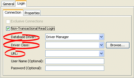

読取り接続プールに対してログイン構成を構成するには、最初に非トランザクション読取りログインについて有効にする必要があります(101.4項「非トランザクション読取りログインの構成」を参照)。

TopLinkの読取り、名前付きまたはシーケンス接続プールの接続情報を構成するには、次の手順を実行します。
ナビゲータでサーバー・セッションを開き、その接続プールを表示します。
ナビゲータで読取り、名前付きまたはシーケンス接続プールを選択します。そのプロパティがエディタに表示されます。
「ログイン」タブをクリックします。「ログイン」タブが表示されます。
「接続」サブタブをクリックします。「接続」サブタブが表示されます。
図101-4 「ログイン」タブ、「接続」サブタブ、リレーショナル・セッションの接続プール・オプション
「非トランザクション読取りログイン」オプションが選択されていることを確認します。
次の情報を参照し、「接続」サブタブのフィールドを指定します。
| フィールド | 説明 |
| データベース・ドライバ脚注1 | 適切なデータベース・ドライバを指定します。
注意: 「J2EEデータ・ソース」を選択する場合、外部接続プールを使用する必要があります。この「データベース・ドライバ」オプションの場合、内部接続プールは使用できません(詳細は、97.4項「外部接続プーリングの構成」を参照してください)。 |
| ドライバ・クラス脚注1 | 「データベース・ドライバ」が「ドライバ・マネージャ」に設定されている場合はこのフィールドを構成します。オプションのメニューから選択します。このメニューには、TopLinkアプリケーション・クラスパスのすべてのJDBCドライバが含まれます。 |
| URL脚注1 | 「データベース・ドライバ」が「ドライバ・マネージャ」に設定されている場合はこのフィールドを構成します。選択した「ドライバ・クラス」に関連するオプションのメニューから選択し、データ・ソースに合せてURLを編集します。 |

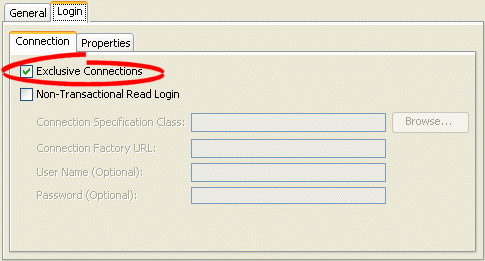

排他接続は、TopLinkが特定のセッションに対して割り当て、その他の任意のセッションによって使用されない接続です。
同じ接続で同時読取りを可能にすると、必要な読取り接続数が減り、接続が使用可能になるまで待機する必要があるリスクが軽減されます。ただし、多くのJDBCドライバは同時読取りをサポートしていません。
内部接続プールを使用する場合(96.1.6.1「内部接続プール」を参照)、読取り接続プールから排他接続を取得するようにTopLinkを構成できます。
デフォルトでは、TopLinkは排他読取り接続を取得します。
外部接続プールを使用する場合、読取り接続は常に排他的です。
Oracle JDeveloper TopLinkエディタまたはTopLink Workbench(101.6.1項「TopLink Workbenchを使用した排他読取り接続の構成方法」を参照)を使用して接続プールのサイズを構成できます。
排他接続を割り当てるようにTopLinkの読取り接続プールを構成にするには、次の手順を実行します。
ナビゲータで読取り接続プールを選択します。そのプロパティがエディタに表示されます。
TopLinkが読取り接続プールから排他接続を取得するように構成する場合、「排他接続」オプションを選択します。
TopLinkが読取り接続を共有し、同時読取りを許可するよう構成する場合、「排他接続」オプションの選択を解除します。このオプションを選択する前に、JDBCドライバが同時読取りをサポートしていることを確認します。
