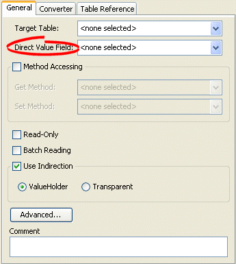

参照表内にあるダイレクト値フィールドには、プリミティブ・データの値が格納されます。図27-6では、DESCRIPフィールドにコレクションが格納されます。
ダイレクト・コレクションの仕様を指定するには、次の手順を実行します。
ナビゲータでマップされた属性を選択します。そのプロパティがエディタに表示されます。
「一般」タブをクリックします。「一般」タブが表示されます。
「ダイレクト値フィールド」のリストを使用して、コレクションのオブジェクトを含む「ターゲット表」からフィールドを選択します。
例36-2「シンプル・ダイレクト・コレクション・マッピングの構成」は、ダイレクト・フィールドの設定方法を含めた、ダイレクト・コレクション・マッピングの作成方法と構成方法を示します。この例では、このマッピングをディスクリプタに追加する方法も示しています。
