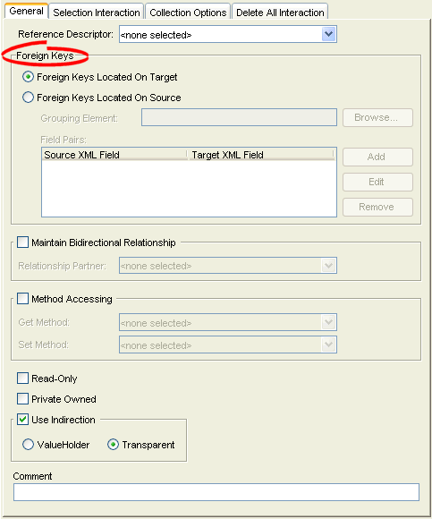

1対多のEISマッピング用にソースおよびターゲットXMLフィールドのペアを指定するには、次の手順を実行します。
ナビゲータで1対1のEISマッピングを選択します。そのプロパティがエディタに表示されます。
「一般」タブをクリックします。「一般」タブが表示されます。
次の情報を参照し、「一般」タブの「外部キー」フィールドを完成させます。
| フィールド | 説明 |
| ターゲットにある外部キー | ターゲットにキーのある状態で1対多EISマッピングを作成するかどうかを選択します(77.8.2項「ターゲットにキーのある状態でのEIS 1対多マッピング」を参照)。 |
| ソースにある外部キー | ソースにキーのある状態で1対多EISマッピングを作成するかどうかを選択します(77.8.1項「ソースにキーのある状態でのEIS 1対多マッピング」を参照)。 |
| グループ化要素 | 外部キー・ペアがソース・オブジェクトのEISレコードでグループ化される要素を指定します。
ソースおよびターゲットXMLフィールドのペアを1つのみ指定した場合、これはオプションです。 ソースおよびターゲットXMLフィールドのペアを複数指定した場合、これは必須です。 |
| フィールド・ペア | 「追加」をクリックして、ソースおよびターゲットXMLフィールドの1ペアを追加します。
「フィールド・ペアの指定」ダイアログ・ボックスを開きます。「参照」をクリックして、「ソースXPath」および「ターゲットXPath」フィールドの外部キーを追加します。 |

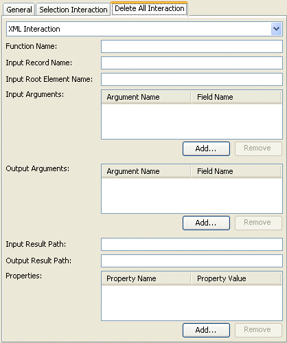

TopLinkの問合せおよび式フレームワークでは、すべての問合せの削除をサポートします。JCAアダプタがEISのすべて削除ファンクションにアクセスできる場合は、すべて削除インタラクションを構成してTopLinkですべての問合せを削除できるようにします。
EISの1対多マッピングについて、「すべて削除インタラクション」を指定するには、次の手順を実行します。
ナビゲータでマップされた属性を選択します。そのプロパティがエディタに表示されます。
「すべて削除インタラクション」タブをクリックします。「すべて削除インタラクション」タブが表示されます。
次の情報を参照し、「すべて削除インタラクション」タブの各フィールドにデータを入力します。
| フィールド | 説明 |
| ファンクション名 | このタイプのコール(「オブジェクトの読取り」または「すべて読取り」)がEISに対して起動するEISファンクションの名前。 |
| 入力レコード名 | 入力レコードの作成時に、JCAアダプタに渡される名前。 |
| 入力ルート要素名 | 入力DOMに使用されるルート要素名。 |
| 入力引数 | 引数レコードのインタラクション・フィールドまたはXPathノードにマップされる問合せ引数名。
たとえば、XMLレコードを使用している場合、このオプションを使用して入力引数 |
| 出力引数 | ディスクリプタのマッピングに使用されるレコード内の正しいノードにマップされる、結果のレコード・フィールドまたはXPathノード。
たとえば、XMLレコードを使用している場合、このオプションを使用して出力 対話でディスクリプタのマッピングと一致するXML結果が返される場合、出力引数は必要ありません。 |
| 入力結果のパス | EISインタラクションが、XMLレコードにネストされるインタラクション引数を予期する場合に、このオプションを使用します。
たとえば、引数を最初にルート要素 |
| 出力結果のパス | このタイプのコール(「オブジェクトの読取り」または「すべて読取り」)がEISに対して起動するEISファンクションの名前。 |
| プロパティ | EISプラットフォームが必要とするプロパティ。たとえば、プロパティ名operation(AQPlatform.QUEUE_OPERATIONから)およびプロパティ値enqueue(AQPlatform.ENQUEUEから)。 |
