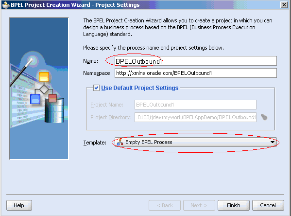

  1. JDeveloperの「表示」メニューで、「アプリケーション・ナビゲータ」を選択します。
  2. アプリケーション・ナビゲータで、使用するアプリケーションを右クリックして、「新規プロジェクト」を選択します。「新規ギャラリ」ダイアログ・ボックスが表示されます。
  3. 「項目」リストで、「BPELプロセス・プロジェクト」を選択して、「OK」をクリックします。「BPELプロジェクト作成ウィザード-プロジェクトの設定」ダイアログ・ボックスが表示されます。
    図5-1 アウトバウンド・プロジェクトの設定
    アウトバウンド プロセスのプロジェクト設定の表示画面
    「図5-1 アウトバウンド・プロジェクトの設定」の説明
  4. 「BPELプロジェクト作成ウィザード-プロジェクトの設定」ダイアログ・ボックスで、次の作業をします。
    • BPELプロセスの名前を入力します。たとえば、BPELOutbound1と入力します。
    • 「テンプレート」リストで、「空のBPELプロセス」を選択します。
  5. 「次へ」をクリックして、入出力のスキーマ要素を確認するか、「終了」をクリックします。

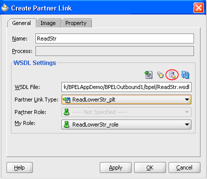

  1. 「パートナ・リンクです。」をビジュアル・エディタのサービス・レーンにドラッグします。「パートナ・リンクの作成」ダイアログ・ボックスが表示されます。
    図5-2 データベース・アダプタのパートナ・リンク
    このイメージは「パートナ・リンクの作成」ダイアログ・ボックスを示しています。
    「図5-2 データベース・アダプタのパートナ・リンク」の説明
  2. アダプタ・ウィザード・ボタンをクリックします。前述の図に示すとおり、このボタンは、「パートナ・リンクの作成」ダイアログ・ボックスの「WSDL設定」セクションの3番目のボタンです。

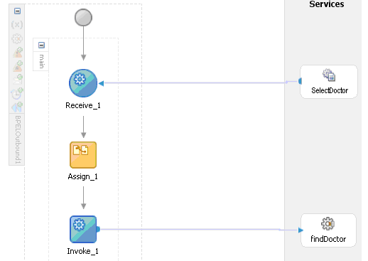

文字列を読み取るためのBPELアウトバウンド・プロセスの設計
このステップでは、BPELプロセスを設計します。BPELアウトバウンド・プロセスを設計するには、次の作業をします。
  1. 「コンポーネント・パレット」-「プロセス・アクティビティ」ペインから、「BPELアウトバウンド・プロセス用のBPELプロジェクトの作成」のステップで作成したプロセスのエディタに「Receive」、「Assign」および「Invoke」の各アクティビティをドラッグします。
    図5-3 アウトバウンド・プロセス
    このイメージはプロセスを作成する場所を示しています
    「図5-3 アウトバウンド・プロセス」の説明

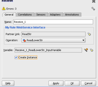

  2. ビジュアル・エディタで、「Receive_1」アクティビティをfindDoctorデータベース・アダプタに接続します。Receiveの編集ダイアログ・ボックスが開きます。
    図5-4 アウトバウンド受信のプロパティ
    この画面は、Receiveの編集ダイアログ・ボックスを示しています
    「図5-4 アウトバウンド受信のプロパティ」の説明
  3. Receiveの編集ダイアログ・ボックスで、次の作業をします。
    • Receiveアクティビティの名前を入力します。たとえば、Receive_1のように入力します。
    • 変数を必ず作成します。「変数」ダイアログ・ボックスで「OK」をクリックします。
    • 「インスタンスの作成」チェック・ボックスが選択されていることを確認します。
    • 「OK」をクリックし、ダイアログ・ボックスを閉じて、情報を受け入れます。
    図5-5 IMS/TMアウトバウンドへのパートナ・リンク
    「図5-5 IMD/TMアウトバウンドへのパートナ・リンク」の説明
  2. 「パートナ・リンクの作成」ダイアログ・ボックスで、「サービス・エクスプローラ」ボタンをクリックします。このボタンは左から2番目のボタンで、前のステップの図に示されています。「サービス・エクスプローラ」ダイアログ・ボックスが表示されます。
  3. サービス・エクスプローラで、使用する接続、アダプタ、アプリケーションの順に開き、使用するWSDLファイルが見つかるまで参照を続けます。ファイルを選択し、「OK」をクリックします。
    選択したWSDLファイルへのパスが、「パートナ・リンクの作成」ダイアログ・ボックスの「WSDLファイル」フィールドに表示されます。WSDLファイルに定義されているパートナ・リンクが、「パートナ・リンク・タイプ」フィールドに表示されます。
  4. 「パートナ・リンクの作成」ダイアログ・ボックスに、次の情報を入力します。
    • 「パートナ・ロール」リストで、「FINDDOCTORRole」を選択します。
    • 「マイ・ロール」リストで、「指定されていません」を選択します。

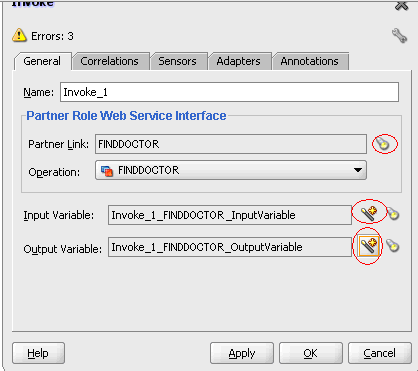

Invoke_1アクティビティの編集
ビジュアル・エディタに追加したInvoke_1アクティビティを編集して、FINDDOCTORサービスが起動するようにします。Invoke_1アクティビティを編集するには、次のようにします。
  1. Invoke_1アクティビティをダブルクリックして編集します。「Invoke」ダイアログ・ボックスが表示されます。
    図5-6 「Invoke」ダイアログ・ボックス
    この画面は「Invoke」ダイアログ・ボックスを示しています
    「図5-6 「Invoke」ダイアログ・ボックス」の説明
  2. 「Invoke」ダイアログ・ボックスで、「パートナ・ロールWebサービス・インタフェース」セクションに次の値が設定されていることを確認します。
    • パートナ・リンク: FINDDOCTOR
    • 操作: FINDDOCTOR
  3. 「入力変数の自動作成」ボタンをクリックします。このボタンは、「入力変数」フィールドの右の最初のボタンで、前のステップの図に示されています。「変数の作成」ダイアログ・ボックスに入力変数が表示されます。
  4. 「入力変数」はInvoke_1_FINDDOCTOR_InputVariableにします。「OK」をクリックします。
  5. 「出力変数」フィールドの「入力変数の自動作成」ボタンをクリックします。
  6. 「出力変数」はInvoke_1_FINDDOCTOR_OutputVariableにします。「OK」をクリックします。

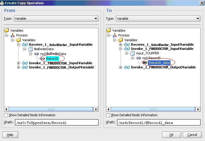

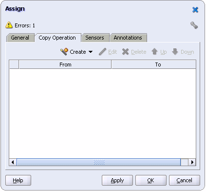

Assign_1アクティビティの編集
Assignアクティビティを使用して、リソース・アダプタに値を割り当てます。Assign_1アクティビティを編集するには、次のようにします。
  1. Assign_1アクティビティをダブルクリックして編集します。「Assign」ダイアログ・ボックスが表示されます。
    図5-7 「Assign」ダイアログ・ボックス
    この画面は「Assign」ダイアログ・ボックスを示しています
    「図5-7 「Assign」ダイアログ・ボックス」の説明
  2. 「作成」リストをクリックして、「コピー操作」を選択します。「コピー操作の作成」ダイアログ・ボックスが表示されます。
    図5-8 コピー操作の作成
    この画面は「コピー操作の作成」ダイアログ・ボックスを示しています
    「図5-8 コピー操作の作成」の説明
  3. 「From」側で「変数」→「Read_1_SelectDoctor_InputVariable」→「nsx:findDoctor」の順に開いて、「Record1」を選択します。
  4. 「To」側で、「変数」→「Read_1_SelectDoctor_InputVariable」→「input:findDoctor」→「nsx:Record1」の順に開いて、「Record1_data」を選択します。
  5. 「OK」をクリックします。「Assign」ウィンドウの「コピー操作」タブが更新されて、作成した規則が表示されます。
次の図は、最後のプロセスの概要を示しています。
図5-9 最後のアウトバウンド・プロセス
このイメージはJDeveloperの最後のアウトバウンド・プロセスを示しています
「図5-9 最後のアウトバウンド・プロセス」の説明
