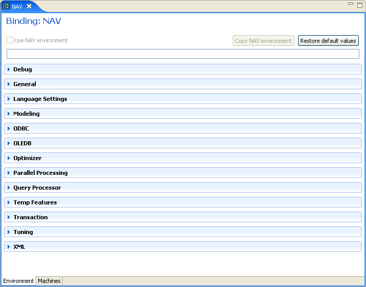

Oracle Studioで環境設定を構成する手順は、次のとおりです。
  1. 「スタート」メニューから、「プログラム」→「Oracle」→「Studio」を選択します。
  2. 「Design」パースペクティブの「Configuration」ビューで「Machine」フォルダを開いて、バインディングを構成するマシンを開きます。
  3. 「Bindings」フォルダを開きます。 このコンピュータで使用可能なバインディングがリストされます。
  4. 「NAV」を右クリックして「Open」を選択します。
  5. 「Environment」タブで、必要に応じて環境設定を編集します。環境設定を編集するには、対象のプロパティ・カテゴリをクリックし、次に編集する値をクリックします。
    次の図に示すように、バインディングの「Environment」タブが表示されます。
    図9-2 バインディングの「Properties」タブ
    バインディングの「Properties」タブの図
    「図9-2 バインディングの「Properties」タブ」の説明
バインディング環境は、次のカテゴリに分類されます。
デバッグ

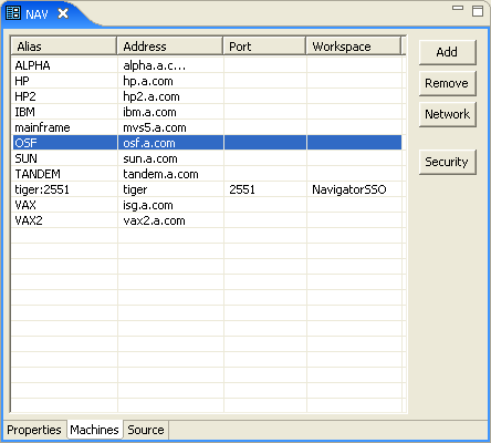

  1. Oracle Studioの「Design」パースペクティブの「Configuration」ビューでバインディングを右クリックし、「Open」を選択します。
  2. 「Machines」タブを選択します。
    次の図に示すように、バインディング・エディタの「Machines」タブが表示されます。
    図9-3 バインディング・エディタの「Machines」タブ
    このイメージは、バインディング・エディタの「Machines」タブを示しています。
    「図9-3 バインディング・エディタの「Machines」タブ」の説明
  3. クライアント・マシンを選択し、「Network」をクリックします。
    「Network Settings」画面が表示されます。
  4. 「Encryption Protocol」リストから必要な暗号化プロトコルを選択し、「OK」をクリックします。

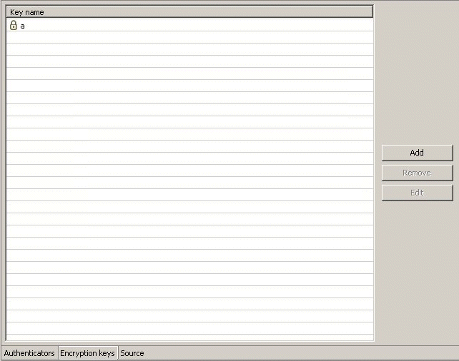

暗号化通信を行うサーバー・コンピュータを設定する手順は、次のとおりです。
  1. Configuration Explorerでユーザー・プロファイルを右クリックし、「Edit User」を選択します。
  2. ユーザー・エディタでクライアント・マシンを選択し、「Add」をクリックします。
    図9-4 「Add Authenticator」画面
    このイメージは、「Add Authenticator」画面を示しています。.
    「図9-4 「Add Authenticator」画面」の説明
  3. 認証パラメータを構成する手順は、次のとおりです。
    • Resource type: リソース・タイプを「Remote machine」に指定します。
    • Resource name: 次の書式で、通信を暗号化するマシンを指定します。
      enckey: machine_name
      machine_nameは、接続するマシンです。
    • User name: リモート・マシン上のデーモンが参照する、暗号化パスワードに関連した名前を指定します。
      複数のクライアントが、ユーザー・プロファイルでこの名前を指定する場合があります。このような場合、リモート・マシン上のユーザー・プロファイルに、ネットワーク暗号化用のこのユーザー名およびパスワードの1エントリのみをリストする必要があります(複数のユーザー名およびパスワードのペアをリストおよび参照するのではありません)。
      このユーザー名エントリが指定されていない場合、リモート・マシン上のデーモンは、現在アクティブなユーザー・プロファイルの名前を使用します。

サーバー・コンピュータで暗号鍵を設定する手順は、次のとおりです。
  1. Oracle Studioの「Design」パースペクティブのConfiguration Explorerでサーバー・マシンを選択します。
  2. ユーザー・プロファイルを右クリックして「Edit User」を選択します。ユーザー・エディタが表示されます。次の図に示すように、ユーザー・エディタで、「Encryption Key」タブを選択します。
    図9-5 「Encryption keys」タブ
    このイメージは、「Encryption Key」タブを示しています。
    「図9-5 「Encryption keys」タブ」の説明
  3. 「Add」をクリックします。
    次の図に示すように、「Add Encryption Key」画面が表示されます。
    図9-6 「Add Encryption Key」画面
    このイメージは、「Add Encryption Key」画面を示しています。
    「図9-6 「Add Encryption Key」画面」の説明
  4. 暗号鍵のパラメータを構成する手順は、次のとおりです。
    • Key name: このマシン上のデーモンが参照する、暗号化パスワードに関連した名前を入力します。
    • Key: 暗号鍵を入力します。
    • Confirm key: 暗号鍵を再入力します。
  5. 「OK」をクリックします。
