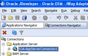

    新規に作成されたアプリケーション・サーバー接続が、「接続ナビゲータ」タブの「アプリケーション・サーバー」ノードの下に表示されます。
    追加されたアプリケーション・サーバー接続
    図bpel_34.gifの説明

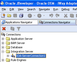

新規統合サーバー接続の作成
新規統合サーバー接続を作成する手順は、次のとおりです。
  1. JDeveloperの左上ペインの上部にある「接続ナビゲータ」タブをクリックし、接続を表示します。
    「接続」ウィンドウ
    図bpel_int1.gifの説明

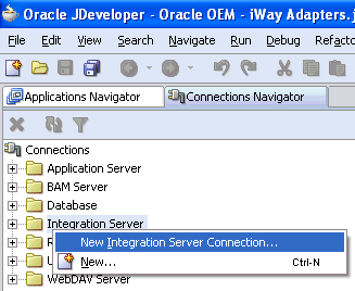

  2. 「統合サーバー」を右クリックし、「新規統合サーバー接続」を選択します。
    「統合サーバー接続の作成 - ようこそ」ダイアログ・ボックスが表示されます。
  3. 「次へ」をクリックします。

    新規に作成された統合サーバー接続が、「接続ナビゲータ」タブの「統合サーバー」ノードの下に表示されます。
    追加された統合サーバー接続
    図bpel_int5.gifの説明

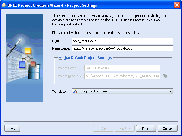

  4. 次の手順を実行します。
    1. BPELプロセスの名前(SAP_GetCCDetailなど)を指定します。
      「ネームスペース」フィールドが自動的に更新されます。
    2. 「テンプレート」リストから「同期BPELプロセス」を選択します。
  5. 「次へ」をクリックします。
    「BPELプロジェクト作成ウィザード」ダイアログ・ボックスが表示されます。
    入力および出力要素
    図bpel_2c.gifの説明
  6. BPELプロジェクト作成ウィザードによって作成された入力および出力スキーマ要素を確認し、「終了」をクリックします。

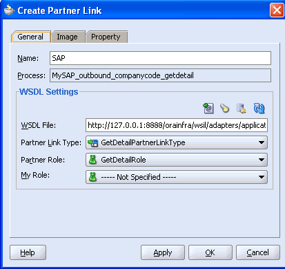

  1. 右側の「サービス」ペインから、PartnerLinkをビジュアル・エディタにドラッグ・アンド・ドロップします。
    「パートナ・リンクの作成」ダイアログ・ボックスが表示されます。
    「パートナ・リンクの作成」ウィンドウ
    図bpel_4.gifの説明
  2. 「サービス・エクスプローラ」アイコン(「WSDLファイル」フィールドの上にある左から2番目のアイコン)をクリックします。
    「サービス・エクスプローラ」ダイアログ・ボックスが表示されます。
    サービス・エクスプローラ
    図bpel_5.gifの説明
  3. 「アダプタ・サービス」の下にある新規接続と、それに続く「アダプタ」および「アプリケーション」を開きます。
    Application Explorerを使用して作成したWSDLファイルが、「サービス・エクスプローラ」ダイアログ・ボックスのWSDLツリーにリストされます。WSDLツリーは、WSDLサーブレットによって生成され、BPELサーバー・インストールの一部として自動的にデプロイされます。
    WSDLツリー
    図bpel_6.gifの説明
  4. 「BAPI_COMPANYCODE_GETDETAIL_invoke.wsdl」を選択し、「OK」をクリックします。
    「パートナ・リンクの作成」ダイアログ・ボックスの「WSDLファイル」フィールドに、選択したWSDLファイルの名前と位置が表示されます。「パートナ・リンク・タイプ」フィールドには、WSDLファイルに定義されているPartnerLinkを指定します。
    図bpel_7a.gifの説明
    次の手順を実行します。
    1. 「マイ・ロール」フィールドは未指定のままにします。PartnerLinkはBPELプロセスから同期して起動されるため、PartnerLinkのロールは存在しません。
    2. 「パートナ・ロール」リストから、デフォルト値「GetDetailRole」を選択します。これはBPELプロセスのロールです。
  5. 「OK」をクリックします。
    ビジュアル・エディタに新しいPartnerLinkが表示されます。

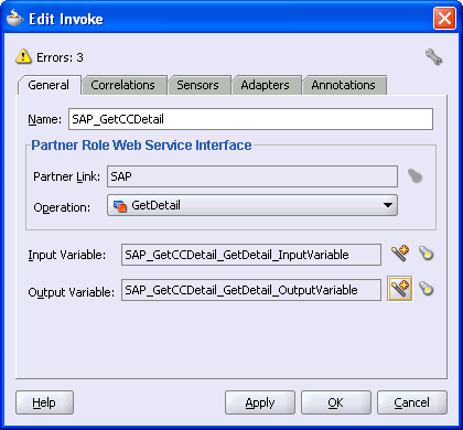

  8. Invokeアクティビティと新規に作成したPartnerLinkの間の接続を開きます。
    「Invokeの編集」ダイアログ・ボックスが表示されます。
    図bpel_43.gifの説明
    次の手順を実行します。
    1. 「名前」フィールドに、Get_CCDetailと入力します。
    2. 「入力変数」フィールドの1番右のアイコンをクリックし、表示された「変数の作成」ウィンドウで「OK」をクリックします。
    3. 前述の手順を繰り返し、出力変数のデフォルト値を作成します。
  9. 「OK」をクリックします。

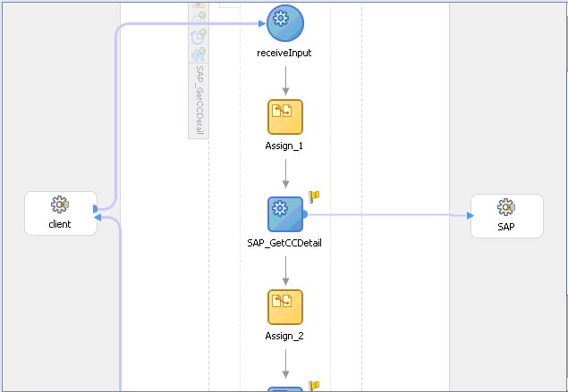

  10. Assignプロセス・アクティビティをドラッグし、receiveInputとSAP_GetCCDetailの間にドロップします。
    次の図に、JDeveloperビジュアル・エディタに配置された新しいAssignアクティビティを示します。
    JDeveloperのダイアグラム表示
    図bpel_44.gifの説明

  14. 右側の「プロセス・アクティビティ」ペインからビジュアル・エディタにAssignアクティビティをドラッグし、Invokeアクティビティ(SAP_GetCCDetail)とReplyアクティビティ(replyOutput)の間に配置します。
  15. Assignアクティビティ・アイコンをダブルクリックし、「作成」をクリックします。
  16. 「Invoke_1_GetDetail_OutputVariable」、「output_GetDetail」を「outputVariable」、「payload」にマッピングします。
    次のようにすべての変数がマッピングされていることを確認します。
    「コピー・ルールの作成」ダイアログ・ボックス
    図bpel_11.gifの説明
  17. 「OK」をクリックした後、さらに「OK」をクリックします。
  18. 「ファイル」メニューから「保存」を選択します。
これで、このBPELプロセスの設計は完成しました。
完成したBPELプロセス
図bpel_47.gifの説明

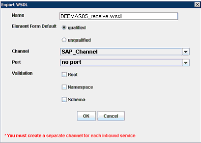

Application Explorerを使用してインバウンド相互作用のためのWSDLを生成する場合は、すべてのインバウンドJ2CAサービスに対してチャネルを個別に作成し、そのチャネルを選択する必要があります。
注意:
2つ以上のイベントが同じチャネルを共有する場合は、正しいBPELプロセスにイベント・メッセージが配信されない可能性があります。

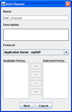

  4. 「チャネル」を右クリックして「チャネルの追加」を選択します。
    「チャネルの追加」ダイアログ・ボックスが表示されます。
    「チャネルの追加」ダイアログ・ボックス
    図addchanneldialog.gifの説明
    次の手順を実行します。
    1. チャネルの名前(SAP_Channelなど)を入力します
    2. 簡単な説明を入力します(オプション)。
    3. 「プロトコル」リストから「アプリケーション・サーバー - mySAP」を選択します。
  5. 「次へ」をクリックします。

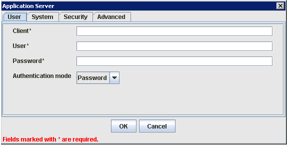

  6. 「ユーザー」タブには、次の表に従って、使用するMySAP ERPチャネルに適した情報を入力します。
    表5-1 「ユーザー」タブのパラメータ
    ターゲット・パラメータ 説明
    クライアント
    クライアント通信用にMySAP ERPアプリケーションに定義されるクライアント番号。
    ユーザー
    MySAP ERPアプリケーション用の有効なユーザーID。
    パスワード
    MySAP ERPアプリケーション用の有効なパスワード。
    認証モード
    MySAP ERPシステムへの接続の際に使用する認証モード。デフォルトでは、ドロップダウン・リストから「パスワード」が選択されます。

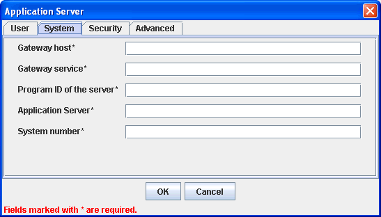

  8. 「システム」タブには、次の表に従って、使用するMySAP ERPチャネルに適した情報を入力します。
    表5-2 「システム」タブのパラメータ
    ターゲット・パラメータ 説明
    ゲートウェイ・ホスト
    MySAP ERPゲートウェイのホスト名。
    ゲートウェイ・サービス
    MySAP ERPゲートウェイためのサービス。
    サーバーのプログラムID
    このチャネルに使用するMySAP ERPプログラムID。
    メッセージ・サーバー
    メッセージ・サーバーのホスト名。
    アプリケーション・サーバー
    使用しているMySAP ERPアプリケーション・サーバーの名前。
    システム番号
    MySAP ERPのシステム番号。

  8. 「インバウンドJCAサービスの作成(イベント)」を選択します。
    「WSDLのエクスポート」ダイアログ・ボックスが表示されます。
    図bpel_39.gifの説明
    次の手順を実行します。
    1. 「名前」 フィールドにWSDLファイル名を指定します。
    2. 修飾された名前がデフォルトの要素フォームとして選択されていることを確認します。
    3. 「チャネル」ドロップダウン・リストで、このインバウンド・サービス用に作成したチャネルを選択します。
      重要: 各イベントにはチャネルを個別に作成する必要があります。 実行に移行する前に、チャネルが停止していることを確認してください。
  9. 「OK」をクリックします。
JDeveloperでのBPEL PMサーバー接続の作成
Application Explorerで生成したWSDLを使用してBPELプロセスを設計する前に、Oracle JDeveloperでアプリケーション・サーバーと統合サーバーの接続を新規に構成する必要があります。 詳細は、第5章「Oracle BPEL Process Managerとの統合」を参照してください。

  4. 次の手順を実行します。
    1. プロセスの名前を指定します。
    2. 「テンプレート」リストから「空のBPELプロセス」を選択します。
    3. 「終了」をクリックします。
    空のBPELプロセス・プロジェクト・テンプレートが作成されます。

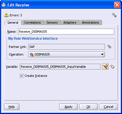

    「Receiveの編集」ダイアログ・ボックスが表示されます。
    図bpel_26a.gifの説明
    次の手順を実行します。
    1. Receiveアクティビティの名前(Receive_DEBMAS05など)を指定します。
    2. 「変数」フィールドの1番右のアイコンをクリックし、表示された「変数の作成」ダイアログ・ボックスで「OK」をクリックします。
    3. 「インスタンスの作成」チェック・ボックスが選択されていることを確認します。
  12. 「適用」をクリックします。
    警告またはエラーが「Receive」ダイアログ・ボックスに表示されなくなります。
  13. 「OK」をクリックします。

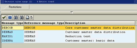

    Send Customers
    図image034.gifの説明
    次の情報を「Send Customers」ウィンドウに入力します。
    1. 「Customer」フィールドに顧客番号の範囲1〜3を入力します。
    2. 「Output type」フィールドにDEBMASと入力します。
    3. 「Logical system」フィールドに、MySAP ERPで使用する論理システムを指定します。
  3. 左上隅にあるチェック・マークのアイコンをクリックします。
    Message Type
    図image036.gifの説明
  4. 「Message type」列にDEBMASが表示されていることを確認します。
  5. 「Execute」ボタンをクリックします。
    顧客マスター・データが、指定済の論理システムに送信されます。 Application Explorerで、チャネルに同じ値のプログラムIDを定義した場合は、そのチャネルがMySAP ERPからこの顧客マスター・データを受け取ります。
