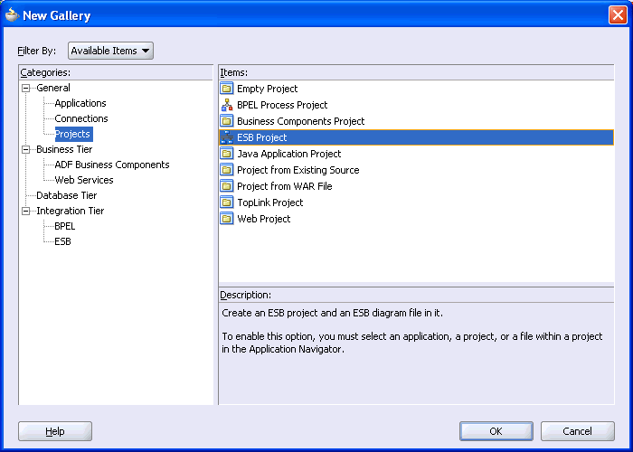

左上ペインの上部にある「アプリケーション・ナビゲータ」タブをクリックします。
作成した「アプリケーション」ノードを右クリックし、「新規プロジェクト」を選択します。
「新規ギャラリ」ウィンドウが表示されます。
「項目」リストから、「ESBプロジェクト」を選択し、「OK」をクリックします。
「ESBプロジェクトの作成」ダイアログ・ボックスが表示されます。
次の手順を実行します。

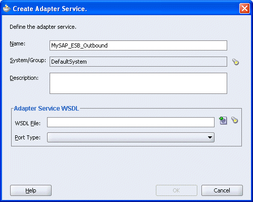

「アダプタ・サービスの作成」ダイアログ・ボックスが表示されます。
アダプタ・サービスの名前を入力し、「サービス・エクスプローラ」アイコン(「WSDLファイル」フィールドの上にある左から2番目のアイコン)をクリックします。
「サービス・エクスプローラ」ダイアログ・ボックスが表示されます。
「アダプタ・サービス」の下にある新規接続と、それに続く「アダプタ」および「アプリケーション」を開きます。
Application Explorerを使用して作成したWSDLファイルが、「サービス・エクスプローラ」ダイアログ・ボックスのWSDLツリーにリストされます。WSDLツリーは、WSDLサーブレットによって生成され、BPELサーバー・インストールの一部として自動的にデプロイされます。
Application Explorerを使用して作成したアウトバウンドWSDLファイルを選択し、「OK」をクリックします。
「アダプタ・サービスの作成」ダイアログ・ボックスの「WSDLファイル」フィールドに、選択したWSDLファイルの名前と位置が表示されます。
「OK」をクリックします。

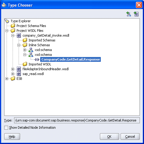

「参照」をクリックして、WSDLを選択します。
「タイプ・チューザ」ウィンドウが表示されます。
ダイアログ・ボックスの右上隅にある「WSDLファイルのインポート」アイコンをクリックします。
「WSDLファイルのインポート」ダイアログ・ボックスが表示されます。
「インポートしたWSDLファイル」フォルダが追加されます。
「インポートしたWSDLファイル」フォルダを開いて、インライン・スキーマ(CompanyCode.GetDetailなど)を選択し、「OK」をクリックします。

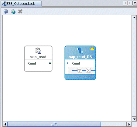

ルーティング・サービスとともに、Read操作がESBアウトバウンド・プロジェクト・ビューに追加されます。
Read操作に対するルーティング・サービスの指定

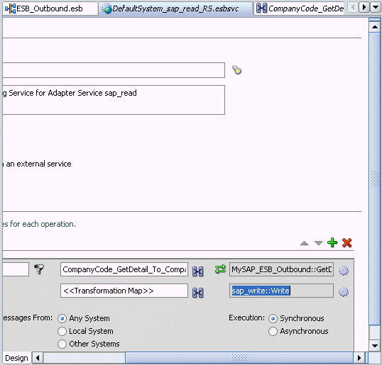

「ルーティング・サービス」をダブルクリックします。
「ルーティング・サービス」ウィンドウが表示されます。

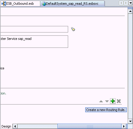

「ルーティング・ルール」を開きます。
緑色のプラス記号アイコンをクリックします。このアイコンは、「新規ルーティング・ルールを作成します。」アイコンへのオプションを表しています。
「ターゲット・サービス操作の参照」ウィンドウが表示されます。
「プロジェクトのサービス」、デフォルトのシステム、アダプタ・サービス・ノード(MySAP_ESB_Outboundなど)の順に開いて、サービス名(GetDetailなど)を選択します。
「OK」をクリックします。
「ルーティング・ルール」ウィンドウに戻ります。

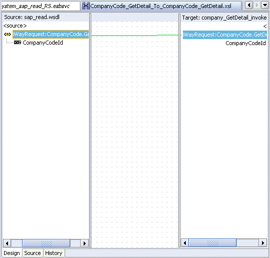

「<<トランスフォーメーション・マップ>>」フィールドの横にある(既存のマッパー・ファイルを選択するか、新規マッパー・ファイルを作成します。)アイコンをクリックします。
「リクエスト・トランスフォーメーション・マップ」ダイアログ・ボックスが表示されます。
「新規マッパー・ファイルの作成」オプションを選択し、ファイル名を指定して「OK」をクリックします。
次のマッピング・ウィンドウが表示されます。
WSDLファイルを選択し、Read操作にマップします。
WSDLファイルをマップすると、「自動マップ・プリファレンス」ダイアログ・ボックスが表示されます。
「OK」をクリックします。
次のウィンドウに示すように、マッピングが完了します。

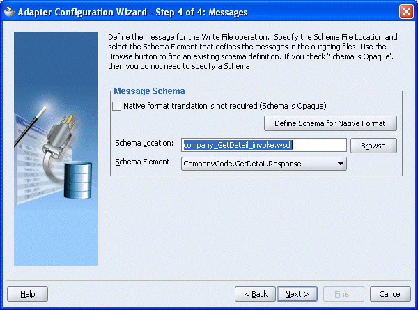

「アダプタ構成ウィザード - ステップ4/4: メッセージ」ウィンドウが表示されます。
「プロジェクトのWSDLファイル」フォルダを開いて、インライン・スキーマを選択し、「OK」をクリックします。
「アダプタ構成ウィザード - ステップ4/4: メッセージ」ウィンドウに戻ります。
「次へ」をクリックします。

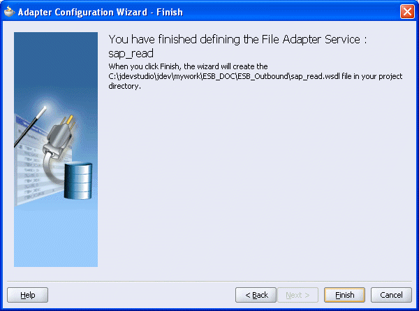

「アダプタ構成ウィザード - 終了」ウィンドウが表示されます。
「終了」をクリックします。
「ルーティング・ルール」を開きます。

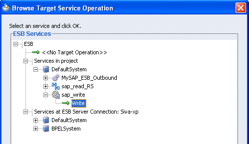

「<<ターゲット操作>>」フィールドの横にある(ターゲット・サービス操作を参照します。)アイコンをクリックします。
「プロジェクトのサービス」、デフォルトのシステム、アダプタ・サービス・ノード(MySAP_ESB_Outboundなど)の順に開いて、サービス名(Writeなど)を選択します。
「OK」をクリックします。

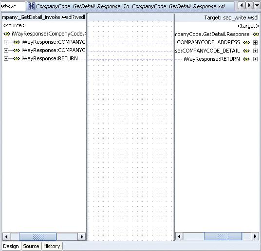

「リプライ・トランスフォーメーション・マップ」ダイアログ・ボックスが表示されます。
WSDLファイルを選択し、Write操作にマップします。
「OK」をクリックします。
左ペインのESBアウトバウンド・プロジェクト・ファイル(ESB_Outbound.esbなど)をダブルクリックします。
Write操作に対するルーティング・サービスが作成されていることに注意してください。

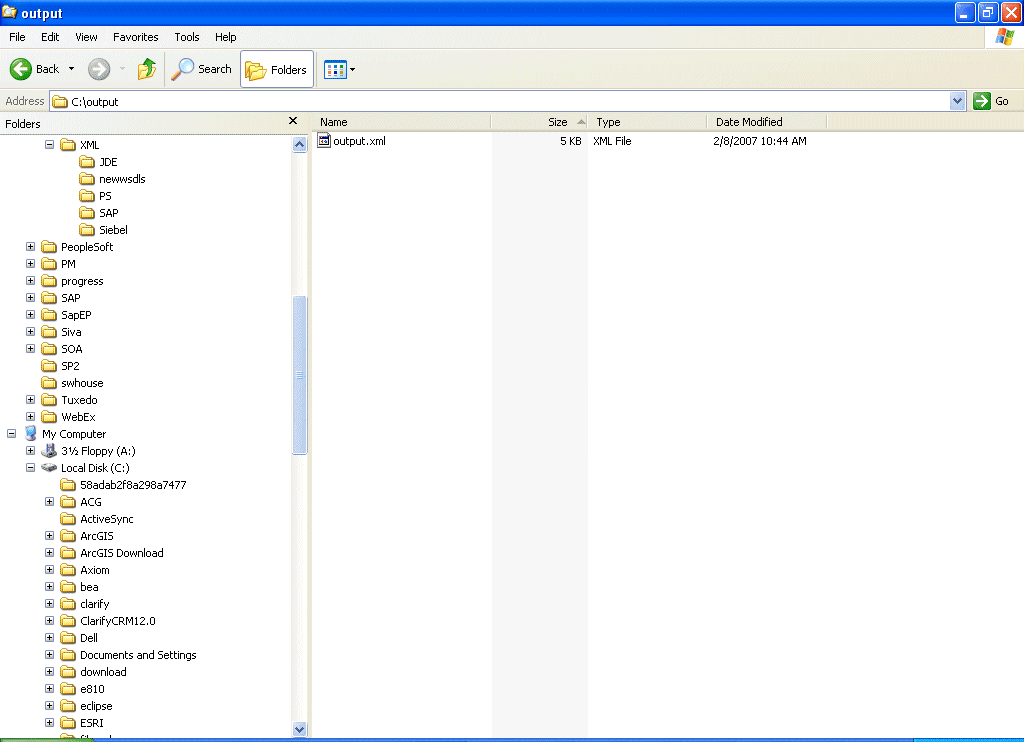

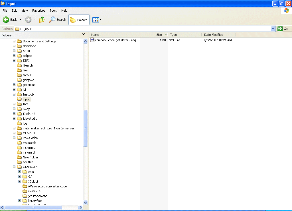

Read操作の作成時に指定したフォルダに、XMLファイルを配置します。
Write操作の作成時に指定した出力フォルダに、レスポンスが着信していることを確認します。また、ESB Controlコンソールで対応するインスタンスも確認します。
レスポンスが出力フォルダに送信されていない場合は、ESB Controlコンソールで対応するエラーのインスタンスとログを確認します。
次の手順を実行します。

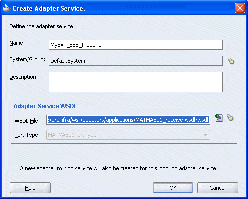

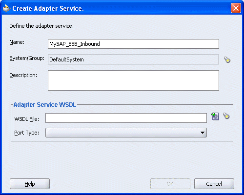

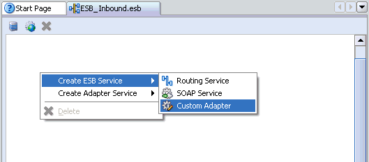

中央のペインでESBプロジェクトを右クリックし、「ESBサービスの作成」、「カスタム・アダプタ」の順に選択します。

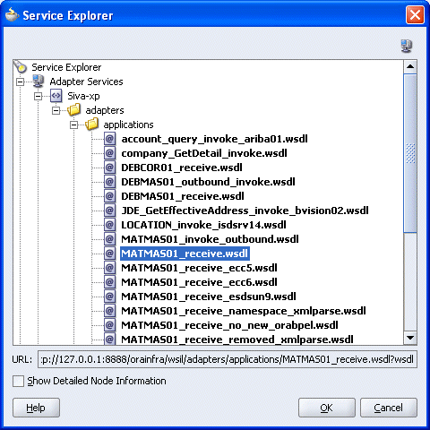

Application Explorerを使用して作成したインバウンドWSDLファイルを選択し、「OK」をクリックします。
「OK」をクリックします。

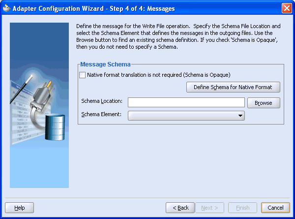

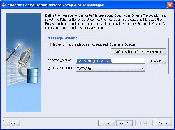

「インポートしたWSDLファイル」フォルダを開いて、インライン・スキーマ(MATMAS01など)を選択し、「OK」をクリックします。
「次へ」をクリックします。

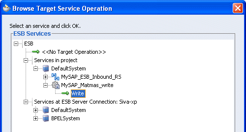

「プロジェクトのサービス」、デフォルトのシステム、アダプタ・サービス・ノード(MySAP_Matmas_writeなど)の順に開いて、サービス名(Writeなど)を選択します。
「OK」をクリックします。

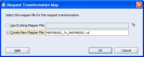

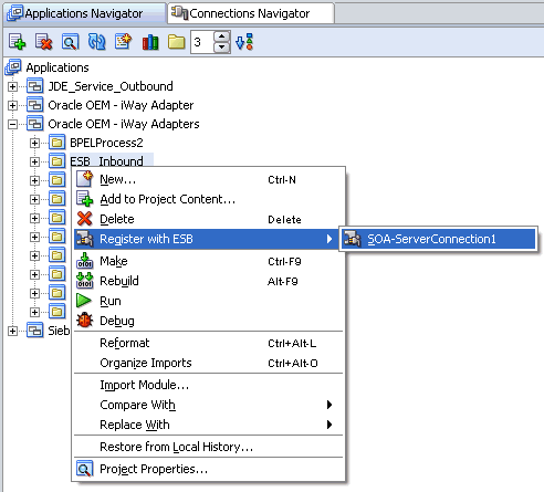

プロジェクトのデプロイ
作成したプロジェクト(ESB_Outboundなど)を右クリックし、「ESBに登録」、サーバー接続(ServerConnection1など)の順に選択します。
正常にデプロイされた後に、サービスの登録が成功したことを通知するメッセージが表示されます。
