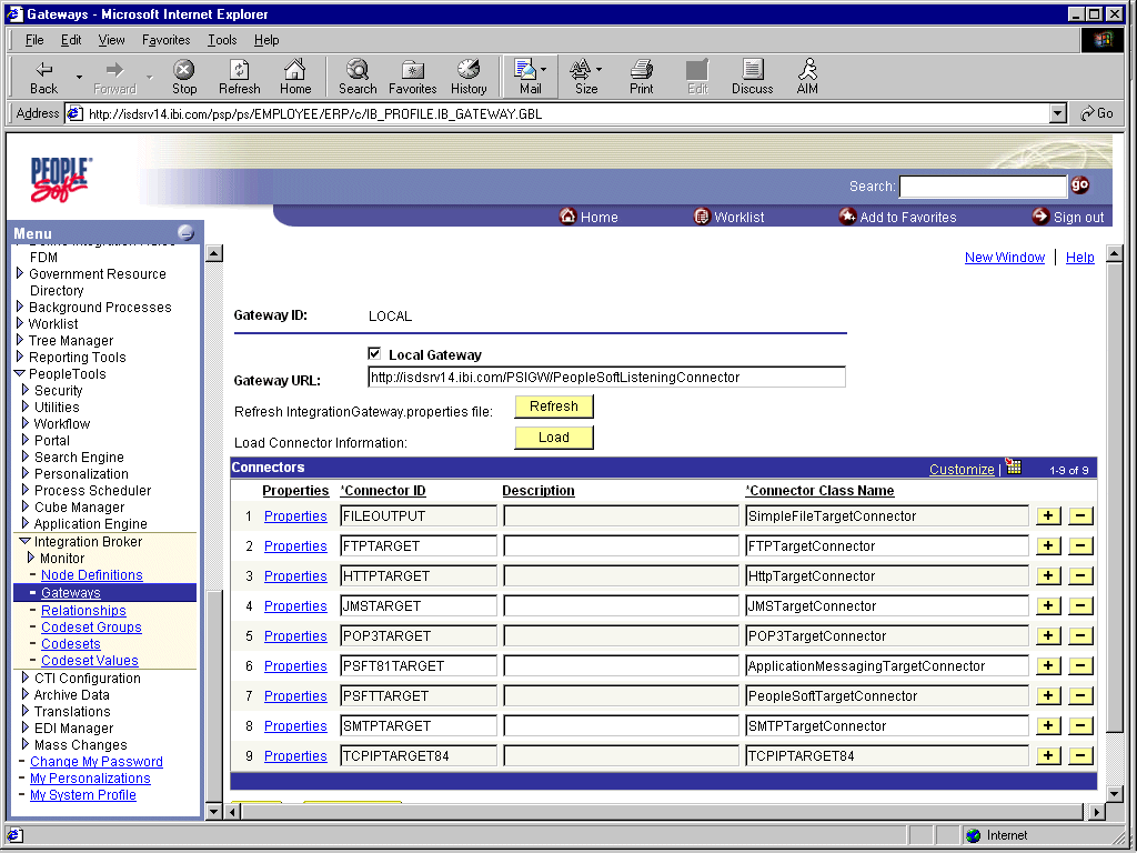

  1. Webブラウザで、PeopleSoftリリース8.4アプリケーションを開きます。
  2. 「メニュー」ペインで「PeopleTools」、「インテグレーション ブローカー」を順番に開いて「ゲートウェイ」をクリックします。
  3. 「LOCAL」ゲートウェイIDを開きます。
    次のような「ゲートウェイ ID」ペインが表示されます。
    「ゲートウェイ ID」ペイン
    図bea_pstu_5_84a.gifの説明
  4. 「コネクタ ID」にTCPIPTARGET84が表示されない場合は、「ロード」をクリックし、リストをスクロールしてTCPIPTARGET84を探します。
    それでもTCPIPTARGET84が表示されない場合は、Integration Gatewayにコネクタ・クラス・ファイルがインストールされていません。
    次の手順を実行します。

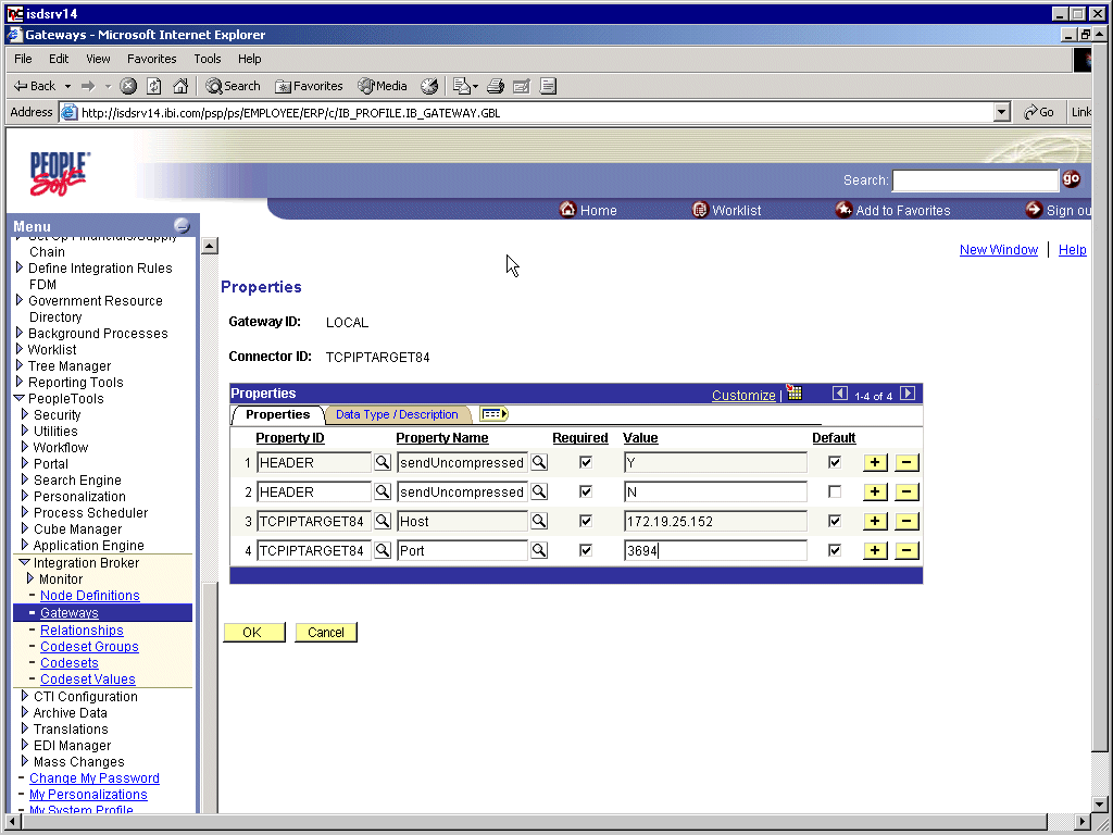

    1. TCPIPTARGET84の「プロパティ」URLをクリックします。
      TCPIPTARGET84の「プロパティ」ペインが表示されます。ホストとポートのデフォルト値が表示されます。複雑なビジネス状況では、この設定をノード上で個別に上書きできます。
      図bea_pstu_5_84b.gifの説明
    2. PeopleSoft XMLリスナーが受信メッセージをリスニングしているシステムについて、ホストとポートの値を入力します。
  5. 「OK」をクリックします。
    「ゲートウェイ」ウィンドウが表示されます。
  6. ウィンドウの最下部へスクロールして「保存」をクリックします。
これで、TCP/IPターゲット・コネクタ用のゲートウェイの構成は終了です。

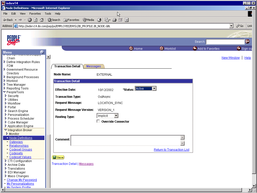

  5. 「トランザクション」タブをクリックします。 「トランザクション」タブ
    図bea_pstu_5_84d.gifの説明
    次の手順を実行します。
    1. トランザクションがない場合は、「トランザクションの追加」をクリックして作業に使用するメッセージを追加します。この手順では、ノードはすでにLOCATION_SYNCメッセージを使用して構成されています。
    2. LOCATION_SYNCメッセージのトランザクション詳細を表示するには、「編集」をクリックします。
      「トランザクション詳細」タブが表示されます。
      「トランザクション詳細」タブ
      図bea_pstu_5_84e.gifの説明
    3. 作業に使用するメッセージを追加します。
    4. 「ルーティング タイプ」で「暗黙」が選択されていることを確認します。

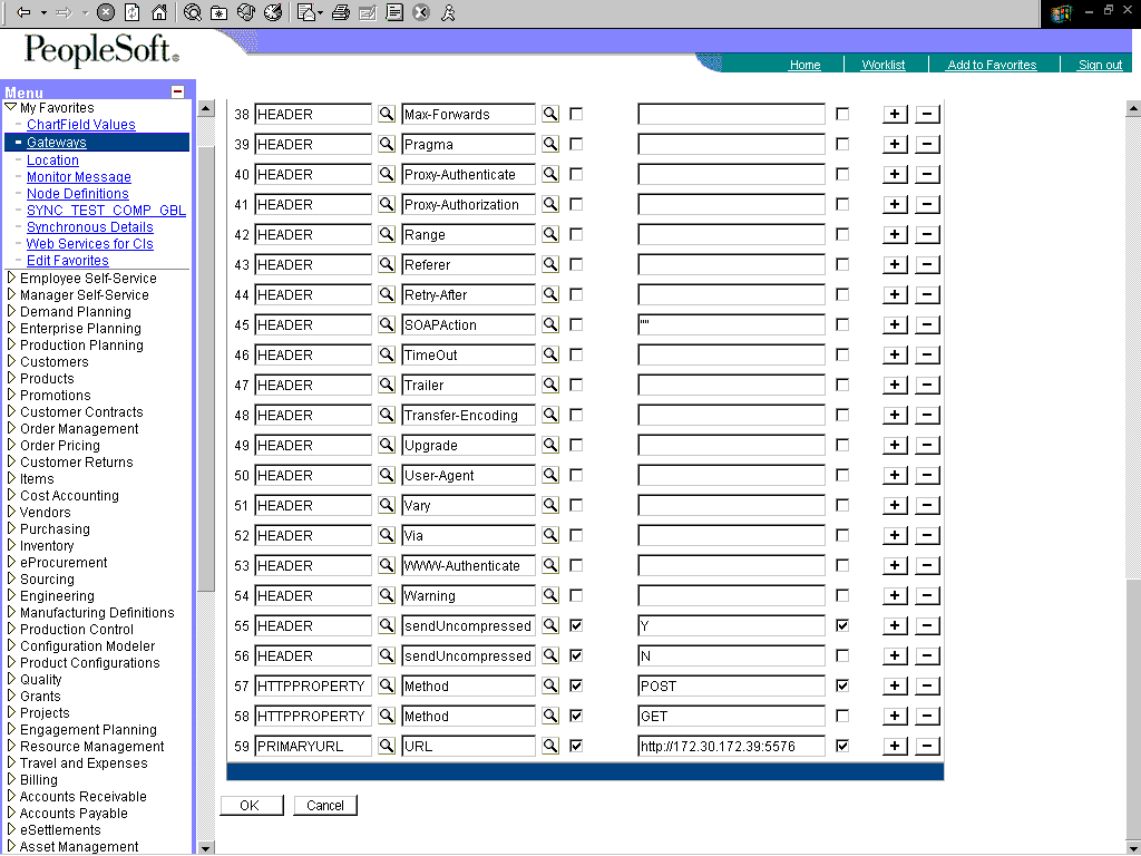

  4. 「コネクタ ID」にHTTPTARGETが表示されない場合は、「ロード」をクリックします。
    それでも表示されない場合は、ゲートウェイが正しくインストールされていません。PeopleSoftシステム管理者に確認してください。
  5. HTTPTARGETの「プロパティ」URLをクリックします。
    HTTPTARGETの「プロパティ」ペインにデフォルト値が表示されます。
    図iway_psoftu_httpgateway.gifの説明
  6. 最下部へスクロールし、PRIMARYURLの値を入力します。
    これは、PeopleSoft XMLリスナーが受信メッセージをリスニングしているデフォルトのHTTPアドレス(システムおよびポート)です。
    注意:
  7. 「OK」をクリックします。
  8. ウィンドウの最下部へスクロールして「保存」をクリックします。
これで、HTTPターゲット・コネクタ用のゲートウェイの構成は終了です。

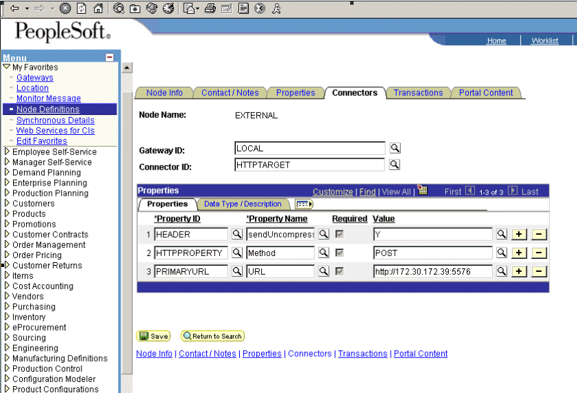

      「コネクタ」タブ
      図i_psoft_httptarget.gifの説明
  3. 「コネクタ」タブをクリックします。
    次の手順を実行します。
    1. 「コネクタ ID」をHTTPTARGETに変更します。
    2. 各プロパティの値を次のように入力します。
      プロパティID プロパティ名 値
      HEADER
      sendUncompressed
      Y
      HTTPPROPERTY
      Method
      POST
      PRIMARYURL
      URL
      URLとHTTPリスナーのポート
    注意:
    複雑なビジネス状況では、複数のノードと複数のリスナーを構成できます。
  4. 「保存」をクリックします。
  5. コネクタの変更に関する警告メッセージが表示される場合は「OK」をクリックします。

  7. トランザクションがない場合は「トランザクションの追加」をクリックします。
    「トランザクション詳細」タブが表示されます。「トランザクション詳細」タブ
    作業に使用するメッセージを追加できます。
    1. 「ルーティング タイプ」で「暗黙」が選択されていることを確認します。
    2. 「保存」をクリックします。

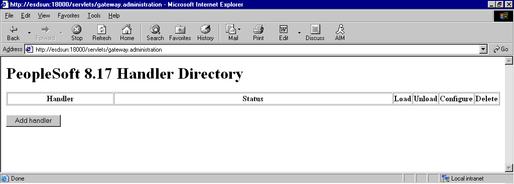

  1. WebブラウザでPeopleSoft 8.1 Gateway Configurationサーブレット・インタフェースを起動します。
  2. 「Simple File ハンドラ」がロードされている場合は、次に進む前にそれをアンロードして削除します。
    空のハンドラ・ディレクトリが表示される必要があります。
    空のハンドラ ディレクトリ
    図iway_pstu_handirempty.gifの説明
  3. 「ハンドラの追加」をクリックします。ロード後の「ハンドラの追加」
    図iway_pstu_handirloaded.gifの説明

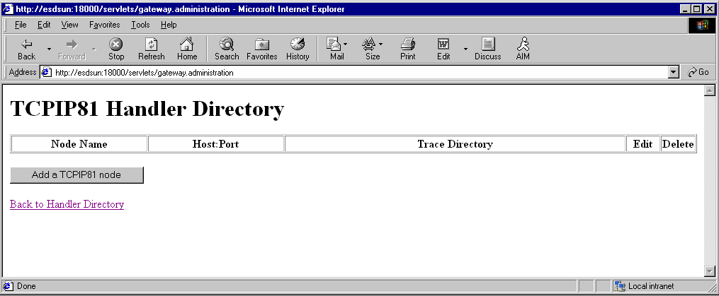

    「TCPIP81 ハンドラ ディレクトリ」ウィンドウが表示されます。

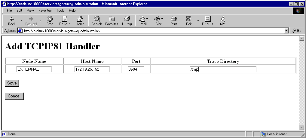

  6. 「TCPIP81 ノードの追加」をクリックします。
    注意:
    この手順を示す画面には、EXTERNALというノードが表示されています。 ノードの作成と使用の詳細は、付録D「PeopleSoft Integration Brokerの使用」またはPeopleSoftのドキュメントを参照してください。
    「TCPIP81ハンドラ ディレクトリ」ウィンドウが表示されます。
    図bea_pstu_5_81d.gifの説明
  7. 次の表に従って、リクエストされた値を入力します。
    フィールド 値の例 説明
    Node Name EXTERNAL TCP/IPノード名。
    Host Name 172.19.25.152 PeopleSoft XMLリスナーが受信メッセージをリスニングしているシステム。
    Port 3694 PeopleSoft XMLリスナーが受信メッセージをリスニングしているポート。
    Trace Directory /tmp メッセージ配信中にエラーが発生した場合にトレース・ファイルが作成されるディレクトリ。
    入力内容は検証されません。
  8. 「保存」をクリックします。
    「TCPIP81 ハンドラの追加」ウィンドウが表示されます。 「TCPIP81 ハンドラの追加」ウィンドウ
    図bea_pstu_5_81e.gifの説明

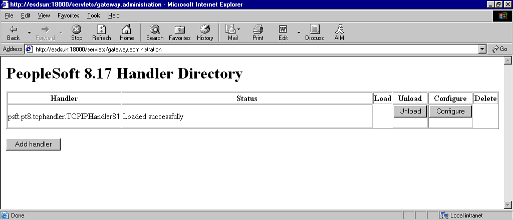

  9. 変更内容を有効にするには、「ハンドラ ディレクトリに戻る」をクリックして「PeopleSoft 8.1 ハンドラ ディレクトリ」ウィンドウに戻ります。
  10. 「TCPIPHandler81 のアンロードおよび再ロード」をクリックします。
これで、PeopleSoftからOracleAS Adapter for PeopleSoftにメッセージを送信できます。

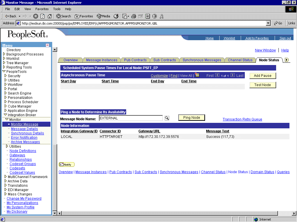

PeopleSoft構成のテスト
PeopleSoft 8.1および8.4には、構成をテストするためのノードpingメカニズムが用意されています。このメカニズムの機能は、どちらのバージョンでも同じです。
構成をテストして次のことを確認します。
  • Oracle Application Serverが起動および稼働中であること。
  • PeopleSoftとOracle Application Serverのサーバー名とポート番号が一致していること。
  • HTTP用のデフォルト・ページが存在すること。
PeopleSoft構成をテストする手順は、次のとおりです。
  1. Webブラウザで、PeopleSoftアプリケーションを開きます。
  2. メッセージ監視メニューにナビゲートします。
    PeopleSoft 8.4の場合は、次の手順で操作します。
    1. 「メニュー」ペインで「PeopleTools」、「インテグレーション ブローカー」、「モニター」を順番に開きます。
    2. 「メッセージ モニター」を選択します。
    PeopleSoft 8.1の場合は、次の手順で操作します。
    1. 「メニュー」ペインで「Home」、「PeopleTools」、「アプリケーション メッセージ モニター」、「業務」を順番に開きます。
    2. 「アプリケーション メッセージ モニター」を選択します。
  3. 「ノード ステータス」タブをクリックします。「ノード ステータス」タブ
    図ixte104_ping01.gifの説明
    次の手順を実行します。
    1. 「メッセージ ノード名」リストからノードを選択します。
    2. 「ノード PING テスト」をクリックします。
    PeopleSoftとOracle Application Serverが適切に構成されている場合は、「成功」メッセージが表示されます。
    エラーは構成に問題があることを示します。詳細は、Integration Brokerのエラー・ログを参照してください。
