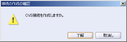

    1. 「接続の作成の確認」ダイアログ・ボックス(図11-1)が表示されたら、「OK」をクリックします。
      図11-1 「接続の作成の確認」ダイアログ・ボックス
      図11-1の説明が続きます
      「図11-1 「接続の作成の確認」ダイアログ・ボックス」の説明

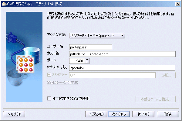

    3. 「接続」ページ(図11-2)で、CVSの接続情報を入力します。
      図11-2 CVS接続の作成ウィザードの「接続」ページ
      図11-2の説明が続きます
      「図11-2 CVS接続の作成ウィザードの「接続」ページ」の説明

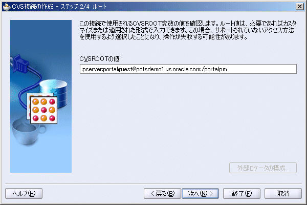

    5. 「ルート」ページ(図11-3)で、「CVSROOTの値」を入力します。
      図11-3 CVS接続の作成ウィザードの「ルート」ページ
      図11-3の説明が続きます
      「図11-3 CVS接続の作成ウィザードの「ルート」ページ」の説明

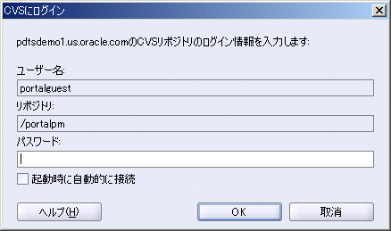

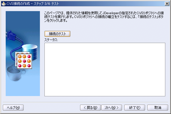

    7. 「テスト」ページ(図11-4)で、「接続のテスト」をクリックします。図11-5に示すような「CVSにログイン」ダイアログ・ボックスが表示されます。
      図11-4 CVS接続の作成ウィザードの「テスト」ページ
      図11-4の説明が続きます
      「図11-4 CVS接続の作成ウィザードの「テスト」ページ」の説明
      図11-5 「CVSにログイン」ダイアログ・ボックス
      図11-5の説明が続きます
      「図11-5 「CVSにログイン」ダイアログ・ボックス」の説明
    8. パスワードを入力し、「OK」をクリックします。

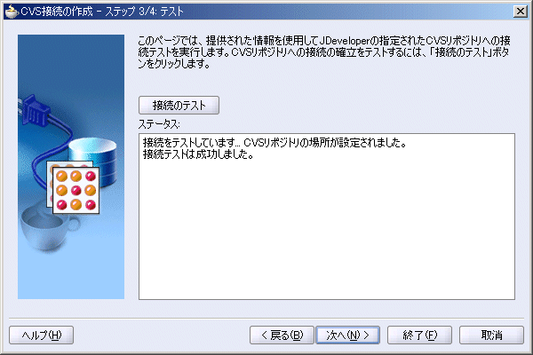

    9. テストが成功した場合、図11-6に示すようなページが表示されます。
      図11-6 CVS接続の作成ウィザードのテスト成功ページ
      図11-6の説明が続きます
      「図11-6 CVS接続の作成ウィザードのテスト成功ページ」の説明

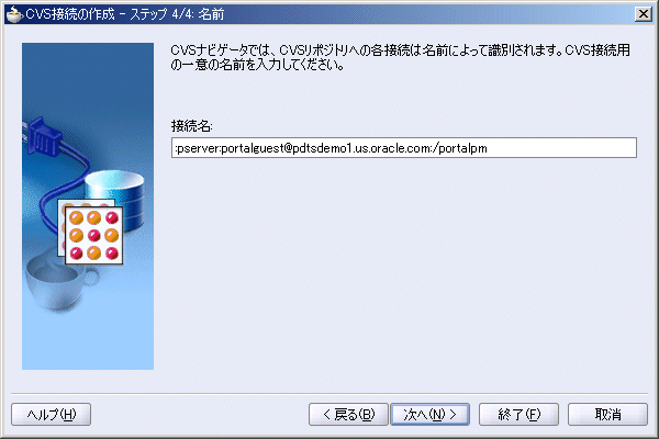

    11. 「名前」ページで、「接続名」の値を入力します。デフォルト名はCVSROOTという値ですが、図11-7に示すように、より説明的な名前に変更できます。
      図11-7 CVS接続の作成ウィザードの「名前」ページ
      図11-7の説明が続きます
      「図11-7 CVS接続の作成ウィザードの「名前」ページ」の説明

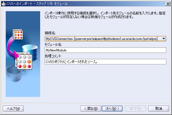

  5. 「モジュール」ページで、リストから「接続名」を選択します。
  6. 図11-8に示すように、新しいモジュールの「モジュール名」を入力します。
    図11-8 CVSへのインポート・ウィザードの「モジュール」ページ
    図11-8の説明が続きます
    「図11-8 CVSへのインポート・ウィザードの「モジュール」ページ」の説明

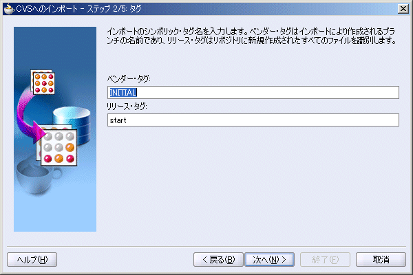

  8. 「タグ」ページで、プロジェクトの作成用のタグ名を指定します。図11-9に示すように、この例では、デフォルトの値をそのままにしておきます。
    図11-9 CVSへのインポート・ウィザードの「タグ」ページ
    図11-9の説明が続きます
    「図11-9 CVSへのインポート・ウィザードの「タグ」ページ」の説明

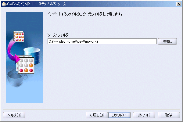

  10. 「ソース」ページでは、アプリケーションの場所を指定します。図11-10に示すように、この例では、デフォルト値をそのままにしておきます。
    図11-10 CVSへのインポート・ウィザードの「ソース」ページ
    図11-10の説明が続きます
    「図11-10 CVSへのインポート・ウィザードの「ソース」ページ」の説明

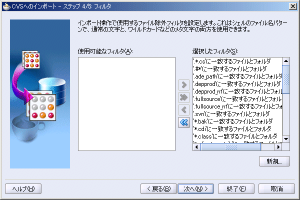

  12. 「フィルタ」ページでは、インポート操作からファイルを除外するためのフィルタを指定します。図11-11に示すように、この例では、デフォルトのフィルタをそのままにしておきます。
    図11-11 CVSへのインポート・ウィザードの「フィルタ」ページ
    図11-11の説明が続きます
    「図11-11 CVSへのインポート・ウィザードの「フィルタ」ページ」の説明

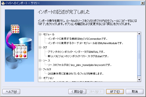

  15. 「次へ」をクリックします。図11-13に示すように、このインポート操作に対して選択した設定の概要が、確認のために表示されます。
    図11-13 CVSへのインポート・ウィザードの「サマリー」ページ
    図11-13の説明が続きます
    「図11-13 CVSへのインポート・ウィザードの「サマリー」ページ」の説明
  16. 「終了」をクリックして、インポート操作を実行します。これで、チームの他のメンバーが、新しく作成したモジュールをチェックアウトして変更をコミットできるようになります。
